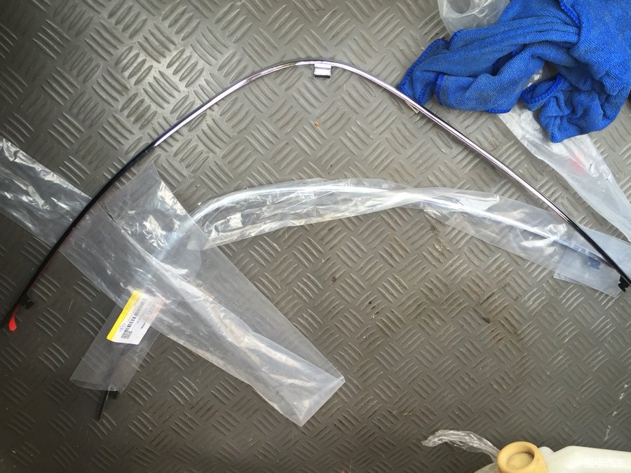

今天闲来无事,某宝买来车身防撞饰条,自己拆卸安装,上图!
安装时候
安装时候切记车原来自带的卡子!要不固定不住就是这张图上的样子!
这就是安装时用到的固定饰条用的卡子!

保险杠蒙皮要拆吗?想换饰条,不会拆保险杠蒙皮
来自 爱卡iPhone版 发表于 2016-04-08 01:24    IP属地:未知
昨天的帖子有点缺陷!今天补充一下!想换前后保险杠饰条的车主请注意了!要换饰条必须拆杠!不拆的话根本安装不了!后保险杠的饰条你们可以拆一下后轮的挡泥板螺丝!然后打开后备箱掀开一侧的垫子里面能看见几个螺丝把它卸下来,最后一步就是卸后尾灯总成!这样的话就能从后尾灯拆下来的位置从上到下能看到三个插孔中的其中两个!用手就可以摸得到!另一侧的饰条插孔你从挡泥板拆下来的位置用手摸进去就能够得着了!大家自己体会吧!
说心里话!真是挺麻烦的!买到不好的饰条!那就更心塞了!有的那种饰条是翘翘起来的!顶上的胶根本粘不住

来自 爱卡触屏版 发表于 2016-04-08 14:02    IP属地:未知
同感,我年前被追尾了,喷了漆,顺便换亮条。没想到两边的卡子根本就卡不上。最后是摸了哥俩好粘的。还有,他们没处理好原来条子在车上留的胶,新条子根本粘不住,还说我条子质检不好。我拿条子随便在车上粘下都不好弄掉,后来弄了好长时间,又是换胶又是在两段摸哥俩好,才弄好

哥俩好我昨天也用了.大部分都是用在饰条两头的位置
