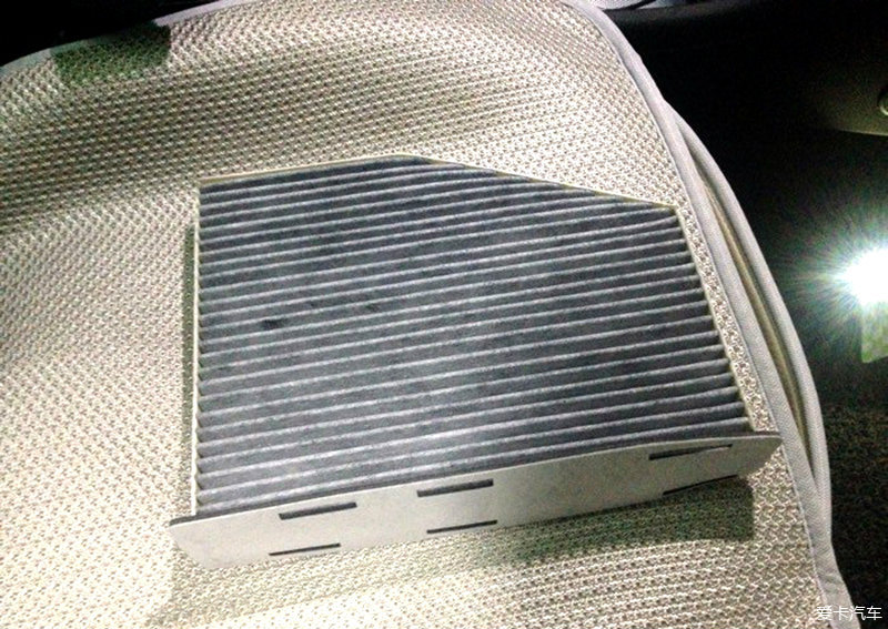

本次的新空调滤,曼牌的,带活性炭滤层,价格应该是86元。
一共两个,这是另一个。

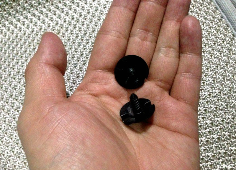

副驾驶脚下空间,需要手动拧下两个小卡子。

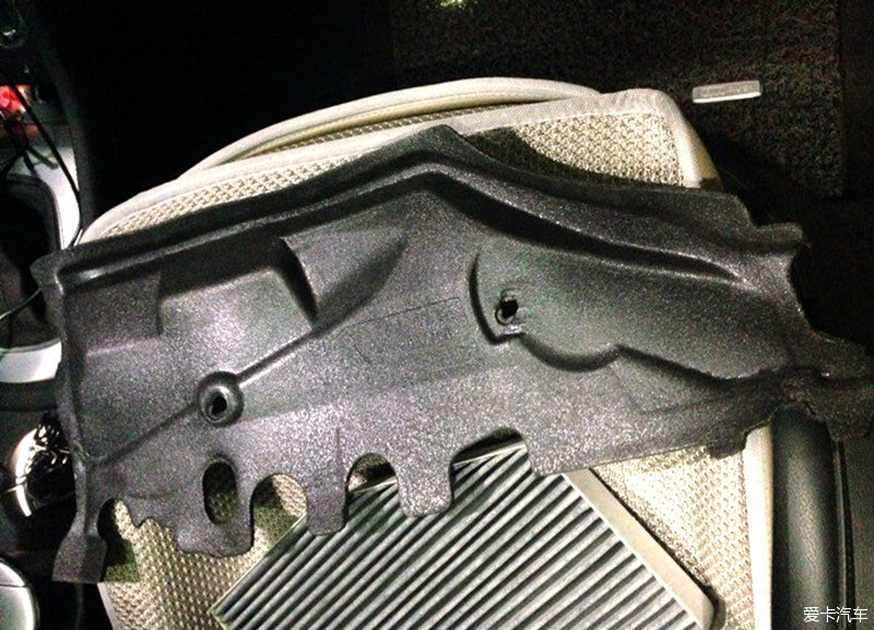

拿下一块隔音装饰板。

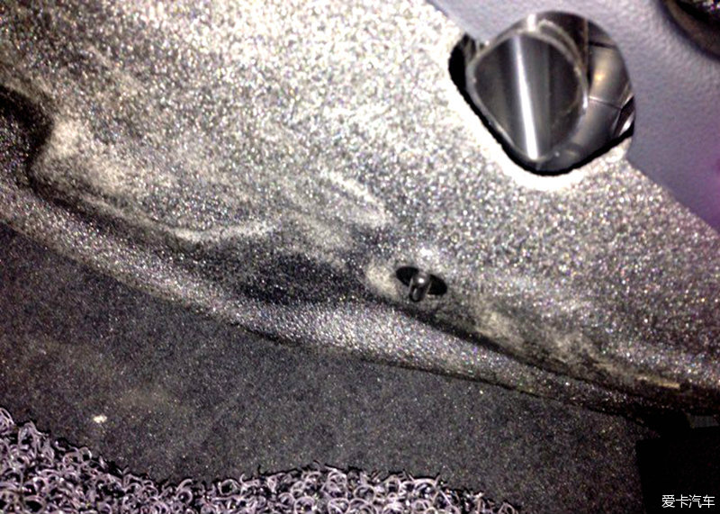

卡子拧下来了。

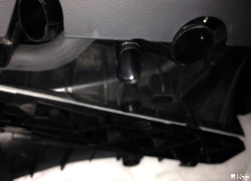

底壳拆下来是这样。
空气滤芯露出真面容。底壳左右移动一下就可拆下。

新空调滤芯按照原来方向重新插回去,复原底壳、隔音薄板、2个螺钉卡子即可。完工!

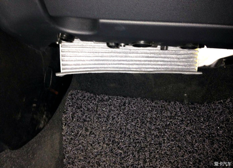

可以慢慢把旧的空调滤抽出来。

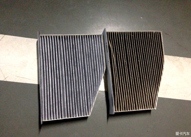

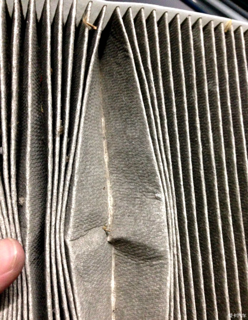

新旧空调滤对比,一眼就能看出来。
经过一冬使用,空调滤缝隙中都是灰尘和小叶子。
