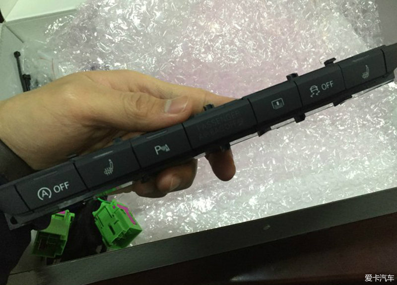

爱车是12款的标准型的,是全景天窗和大轮毂,当时就是冲这些提的车。本人对小改装和小小升级很关注的。对爱车的小改装一直想做滴!一直没有时间,这天我无事,对爱车进行了电加热座椅和内饰氛围灯的改装。我就找电加热座椅,结果有一种还不错,很像原厂的,但肯定不是原厂的,废话不说上图。

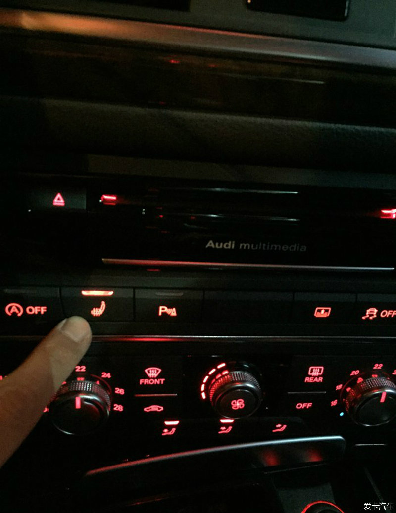

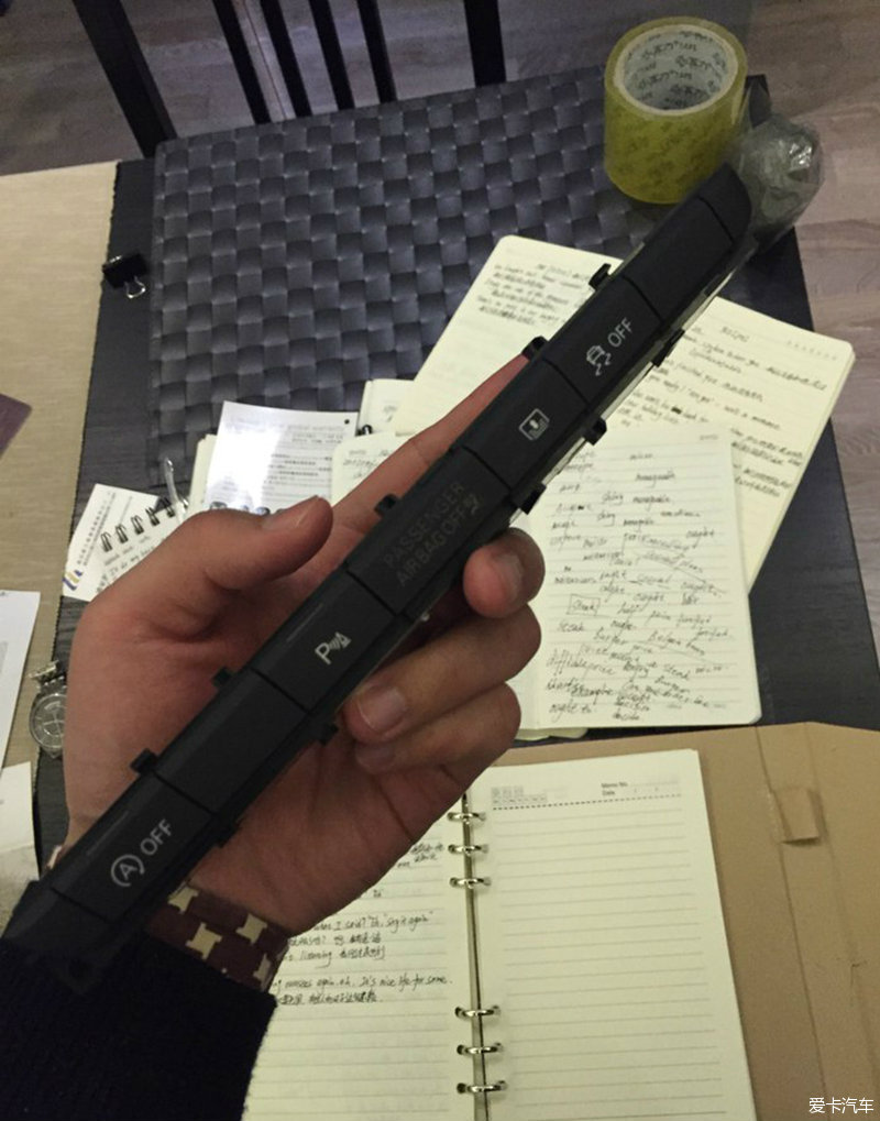

就是这个中控条条换掉,多了两个电加热按钮,有两档

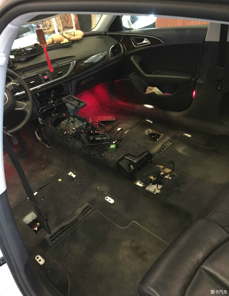

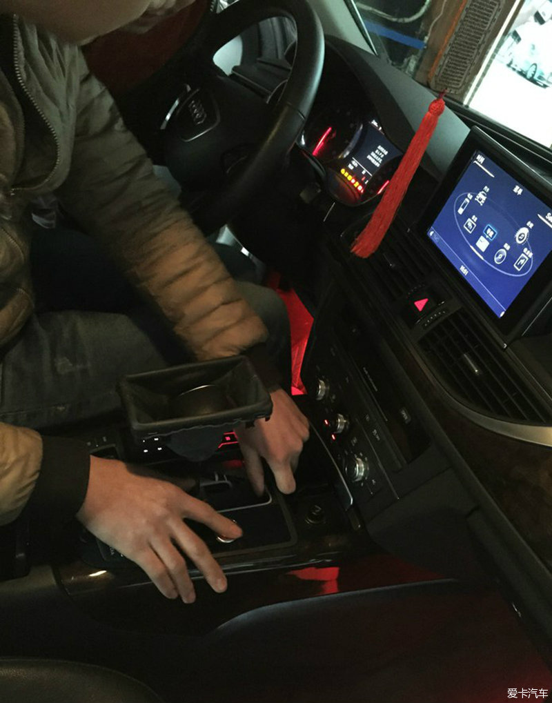

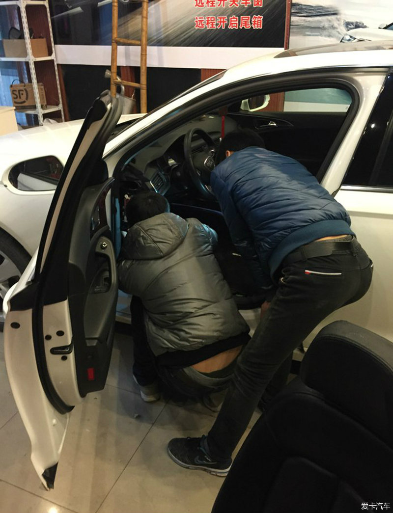

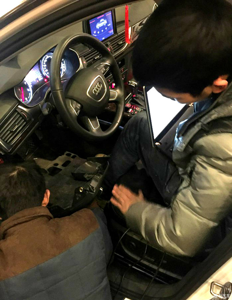

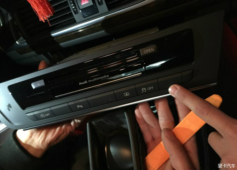

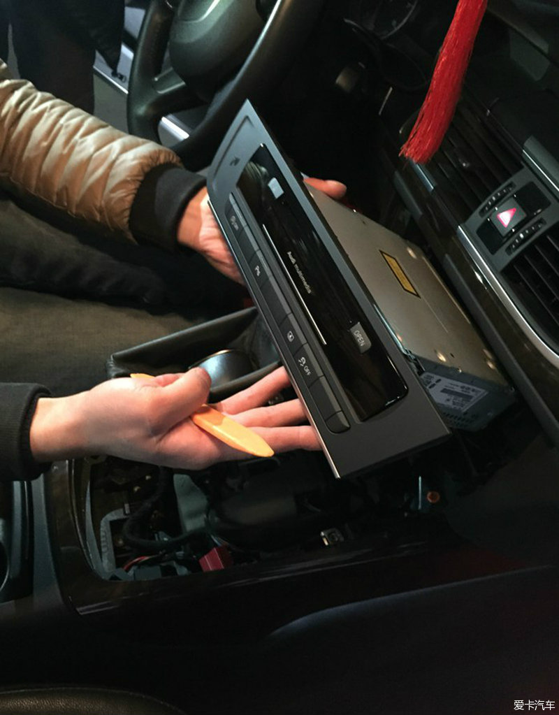

直接拆

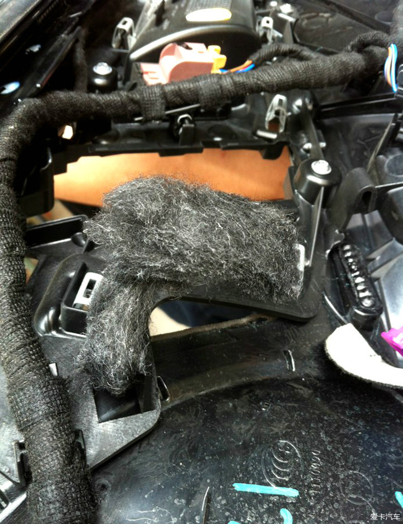

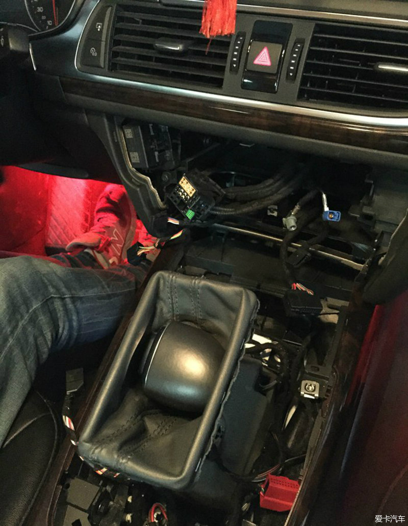

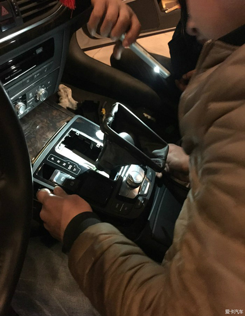

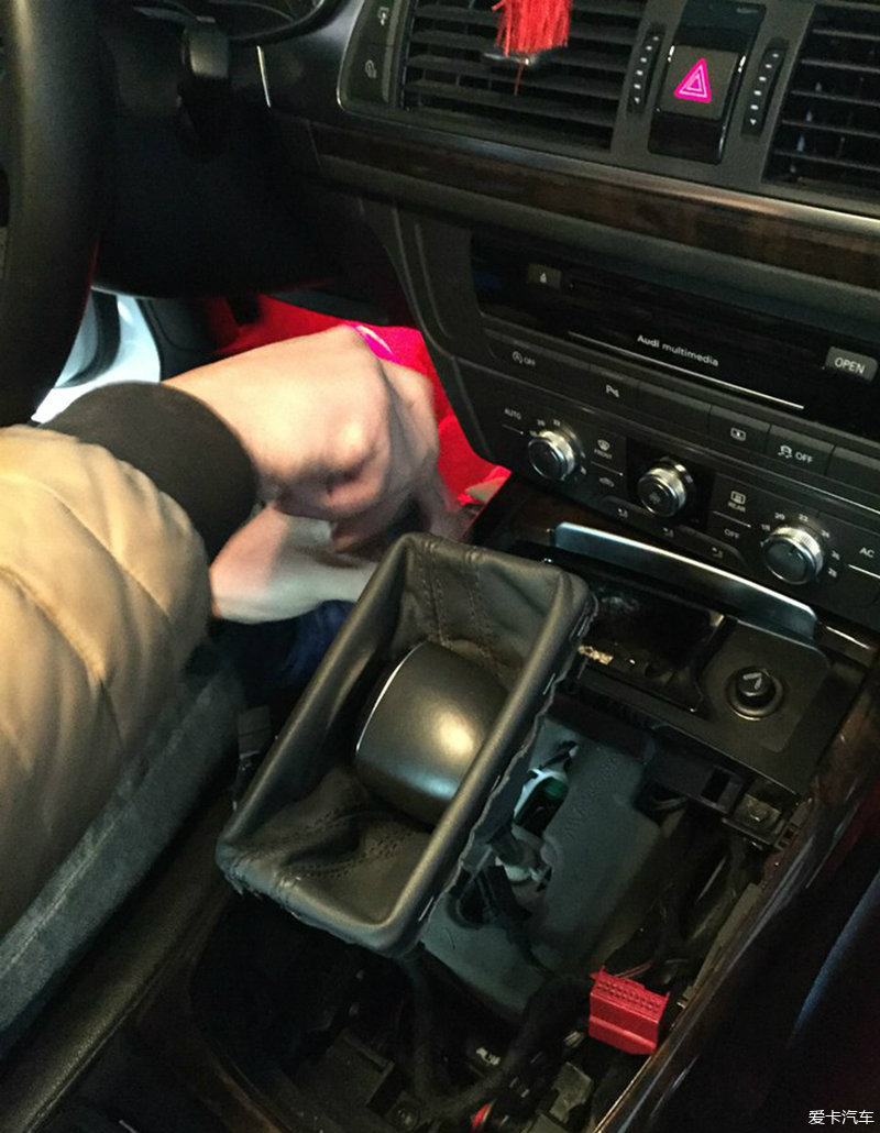

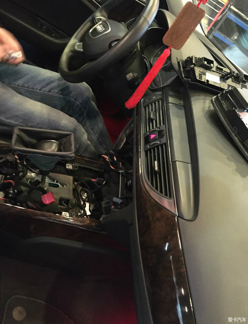

拆中控

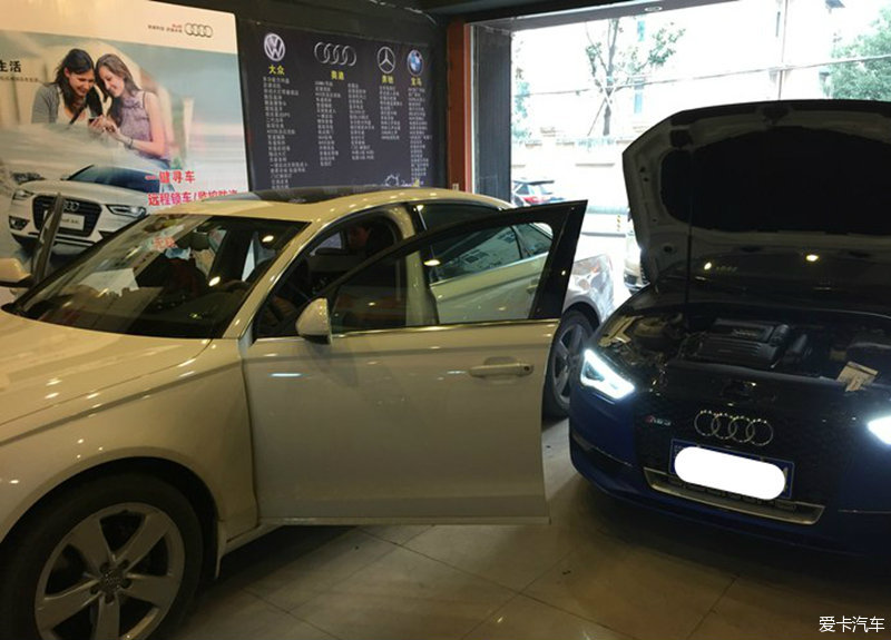

来了个A3改成RS3,其实蛮帅气的~
师傅手艺不错,拆了很多了~

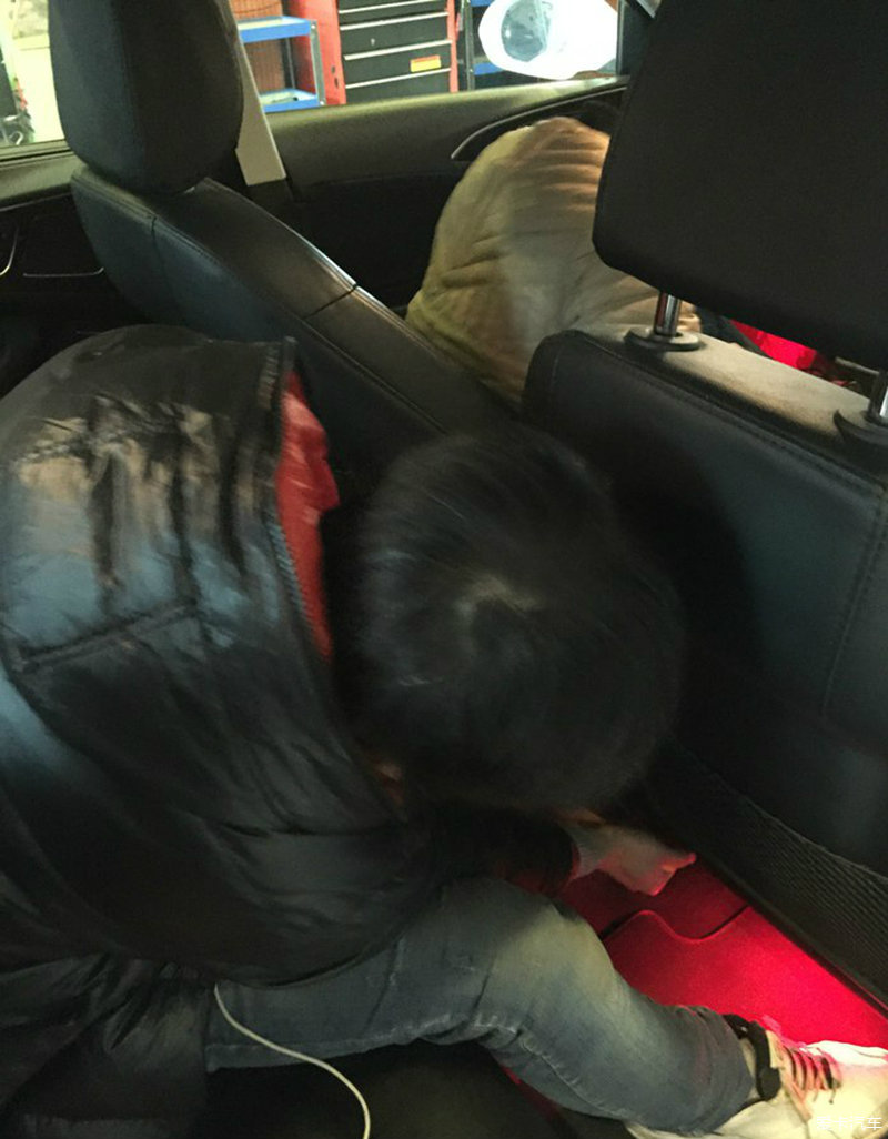

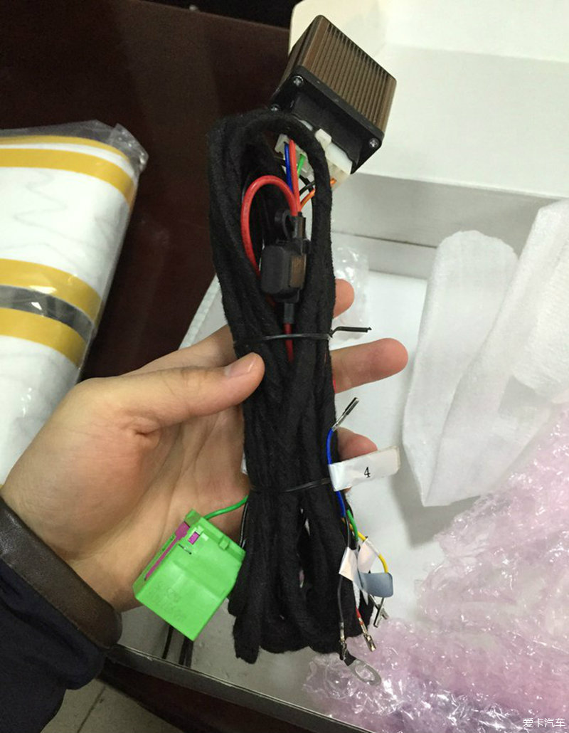

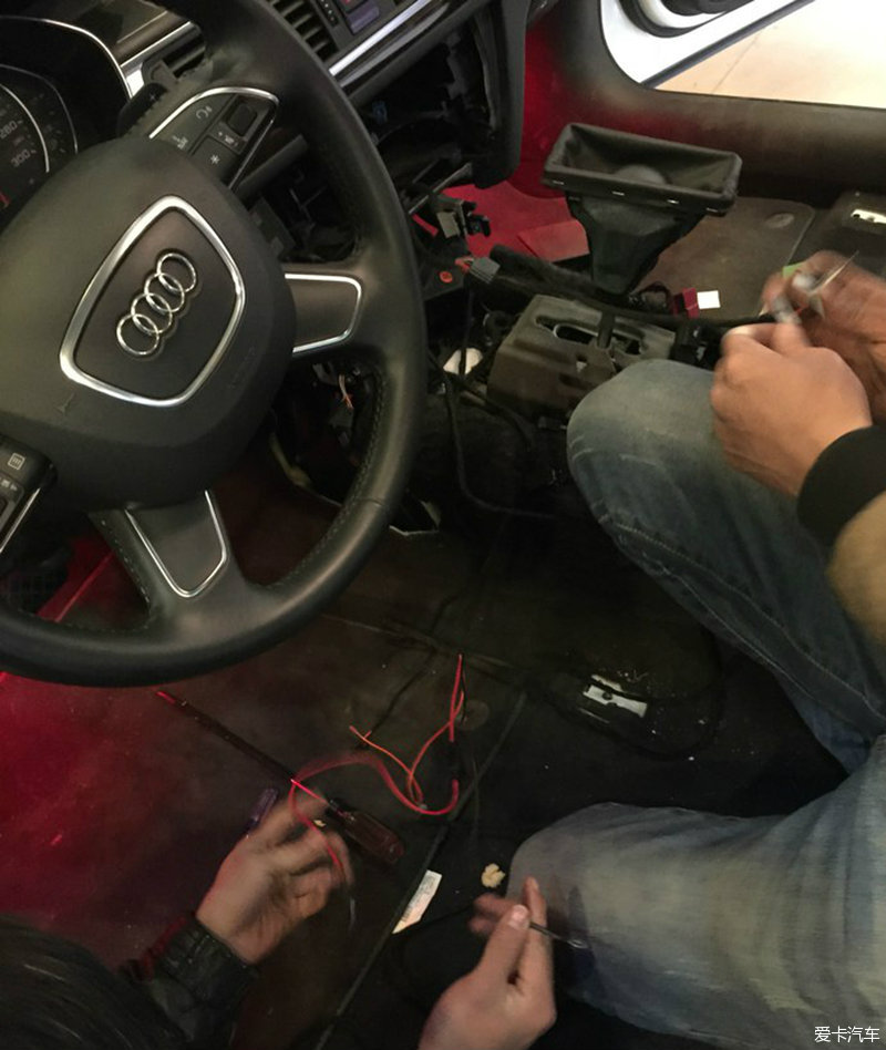

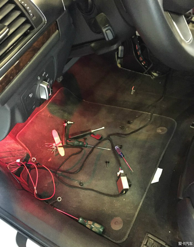

线接好了,拆座椅
然后线也走好了,其实感觉基本就是原厂线路,从地板那个空隙走过来,直接插到座椅下面有个接口
接线,全部线接好,基本都是原厂插口,然后把线接到保险上很安全,

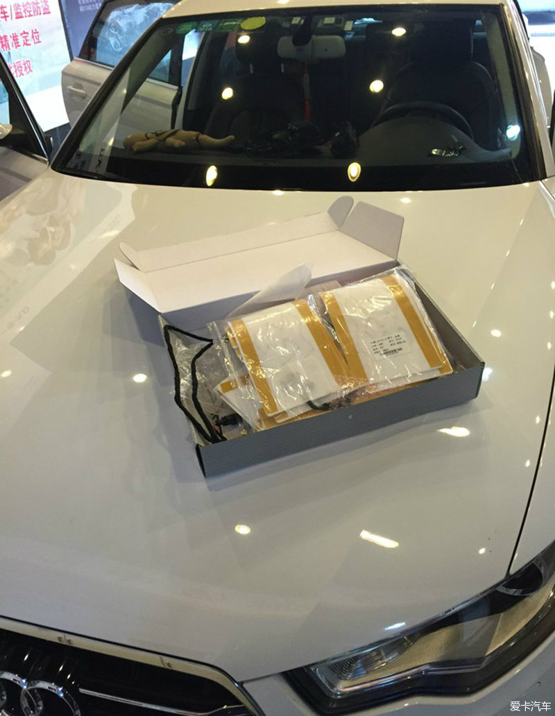

拿出来电加热试一试

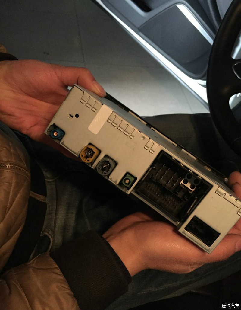

拆~
拔下来
就是这个

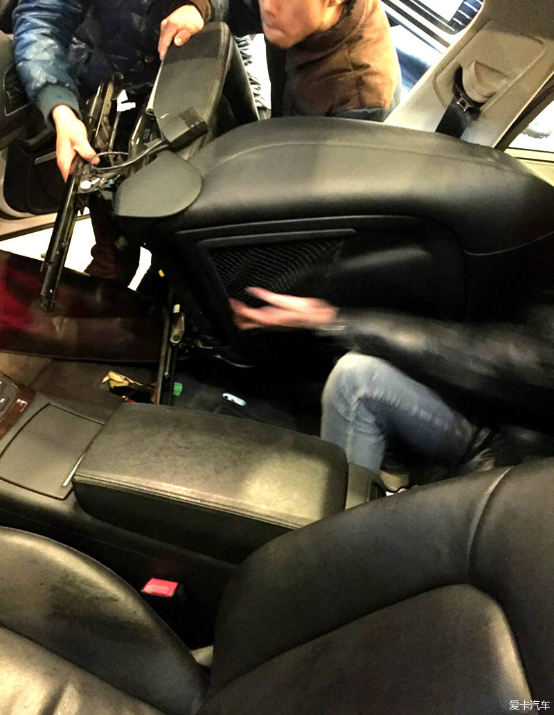

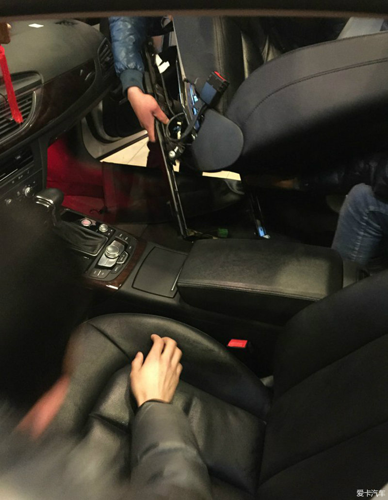

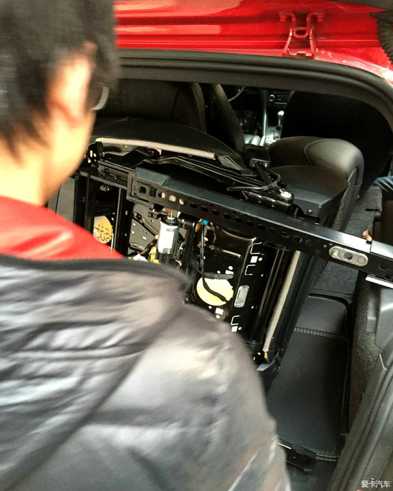

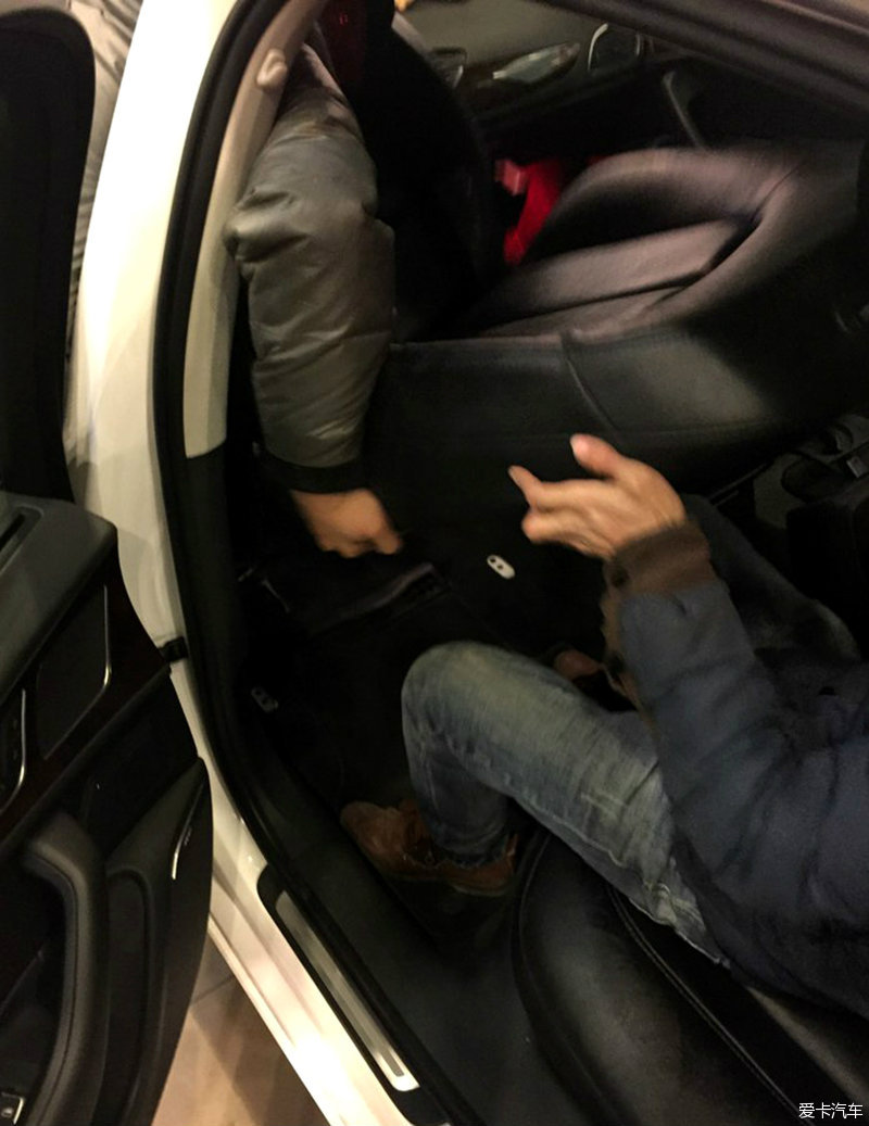

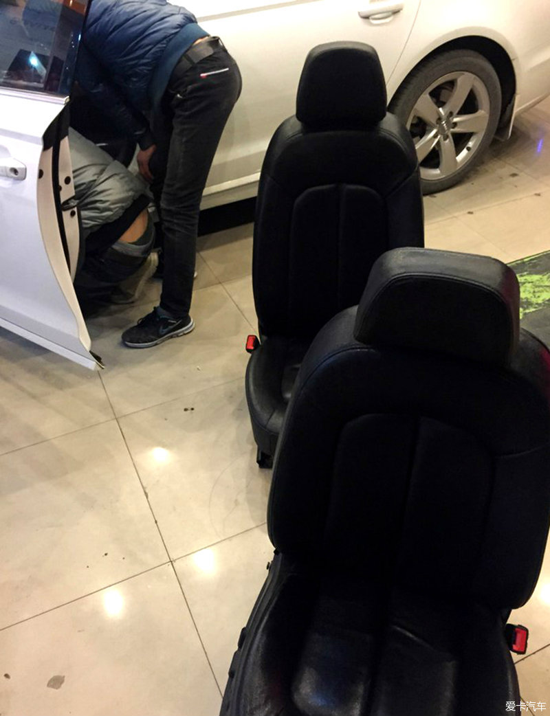

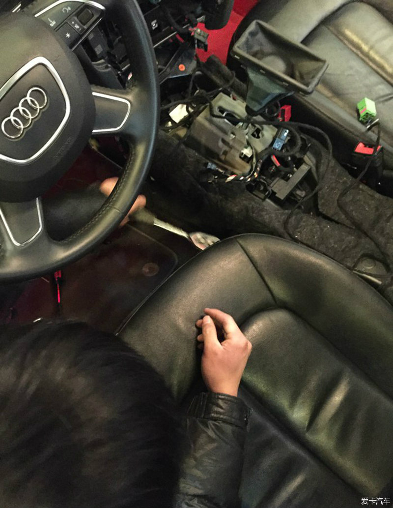

试好了,开始拆座椅

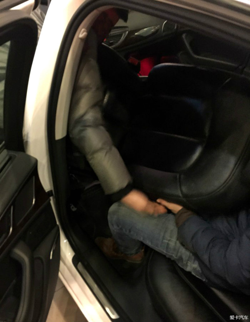

座椅很难拆,确实德国工艺比较严谨,我自己换脚窝灯的时候就发现了,一个小灯壳就很难拆,我以前日韩车,随便一搞就掉了

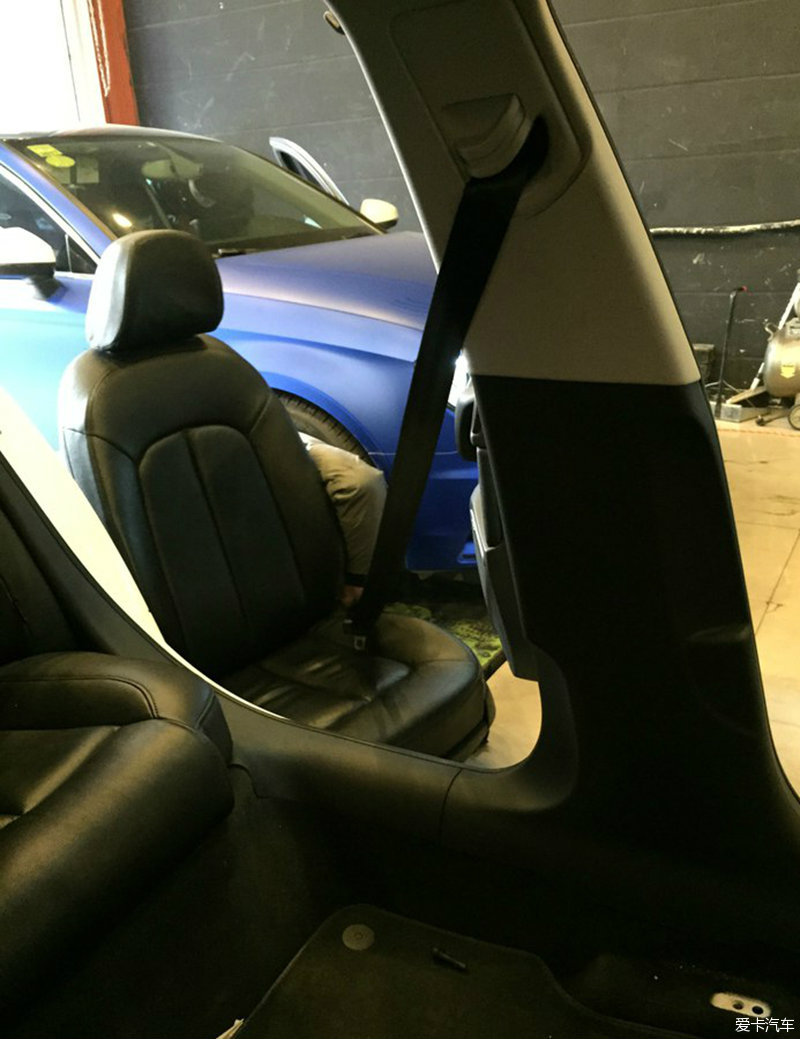

安全带也很难拆
全拆完了,下面很脏啊

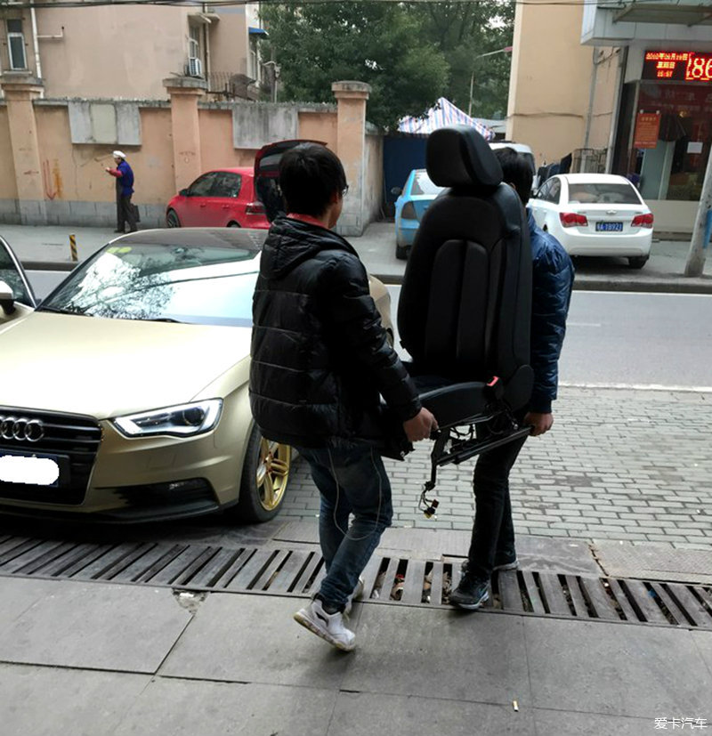

把座椅运到搞真皮的地方去装
GTI后排放倒俩座椅正好放下,GTI都能放倒后排不懂A6为什么能放倒

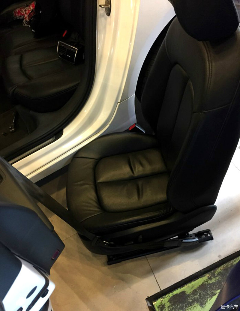

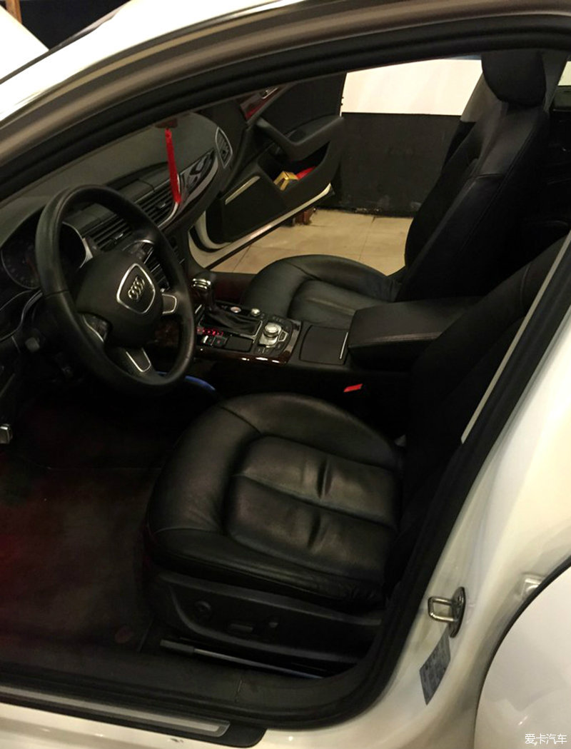

安装......
座椅到了准备安装,真皮重新包裹后,虽然还是以前的老皮,但里面加了电加热,座椅又重新包了,反倒坐感上升了,因为紧了,嘿嘿~紧了
座椅很重,装很难放进去,因为要小心翼翼的,免得挂到车里的东西了
小心翼翼~
翼翼小心
OK装好插头插上去就好了~

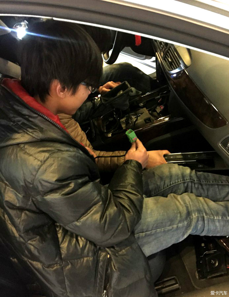

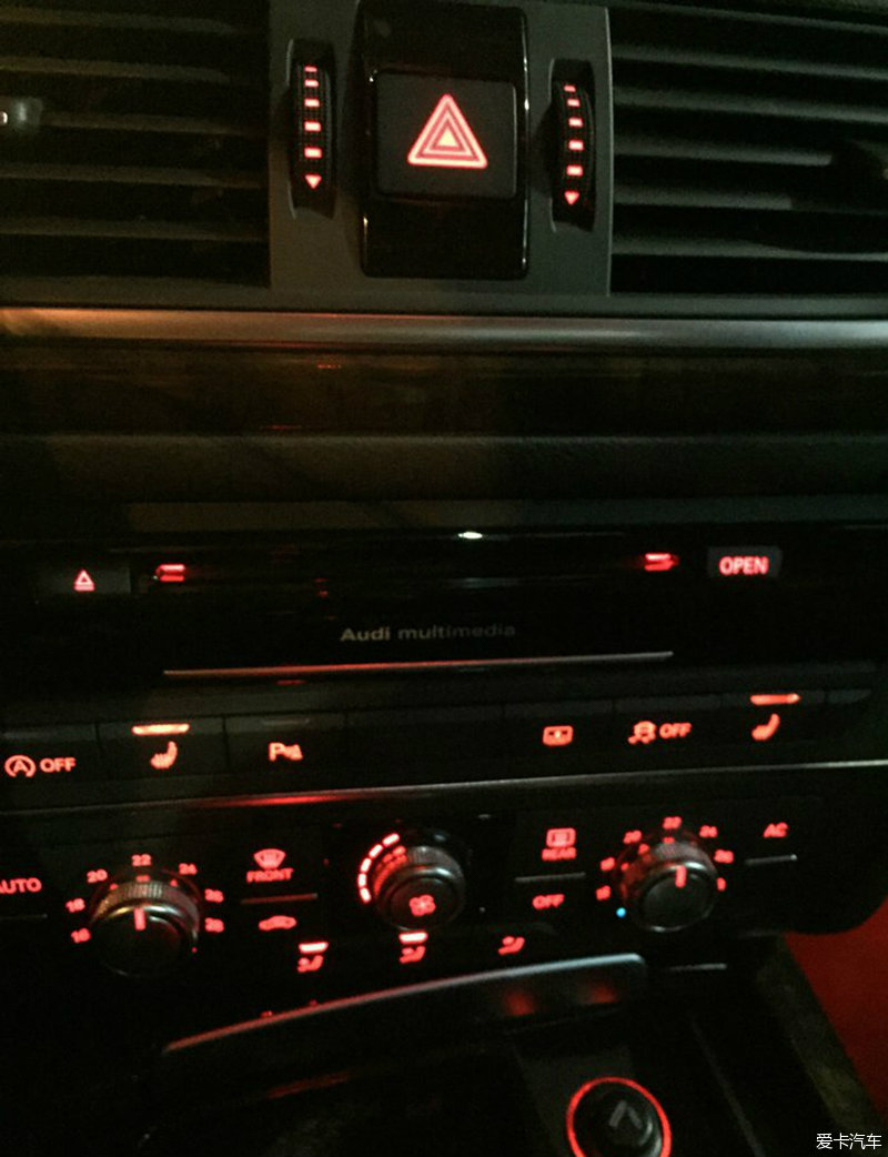

然后老板用电脑消除了下故障代码,表示没有问题了~
装好了
装上去效果就是这样的
上面加图的顺序有点问题,但不影响看,加热的速度很快,一分钟左右屁股就热了,然后按一下切成小一档的,基本就很热了,虽然奥迪的原厂没试过电加热速度,宝马的试过,完全差不多,而且空调面板做工很好,和原厂无差别

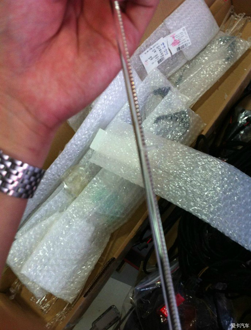

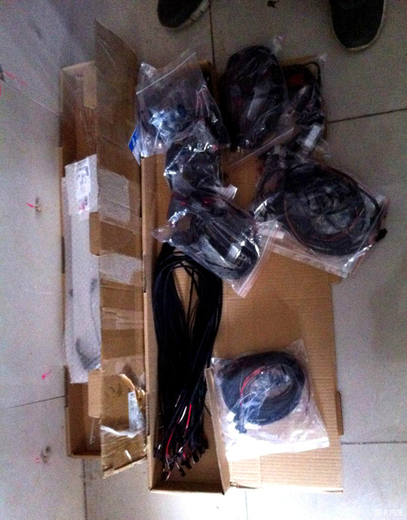

店子地址也比较好找,在长江二桥边上,下面就发改内饰氛围灯的照片,内饰氛围灯是一年多前装的,图片还是用4S拍图片不是蛮清晰,也是在这家店搞得,反正这家老板90后,很务实的一个人,真的很不错,武汉这种专注奥迪原厂改装的很少,所以电加热也是在这家搞,以后都在他家搞,你问价钱多少,和电加热差不多,但确实比电加热麻烦,老板也确实没赚什么钱,下面列下清单,外门把手着地灯X4,门板灯条X4,门板储物格灯X4,中控灯带X2,门板警示灯X4(标准型警示灯不会亮,真心鄙视奥迪),后门照地灯X2(也是标准型没有)这么多灯两千多,某宝上最便宜全部灯加起来都1500+了,老板报价两千出头很合理
门板灯带
德国原厂件
后面照地灯
全部到齐,开搞

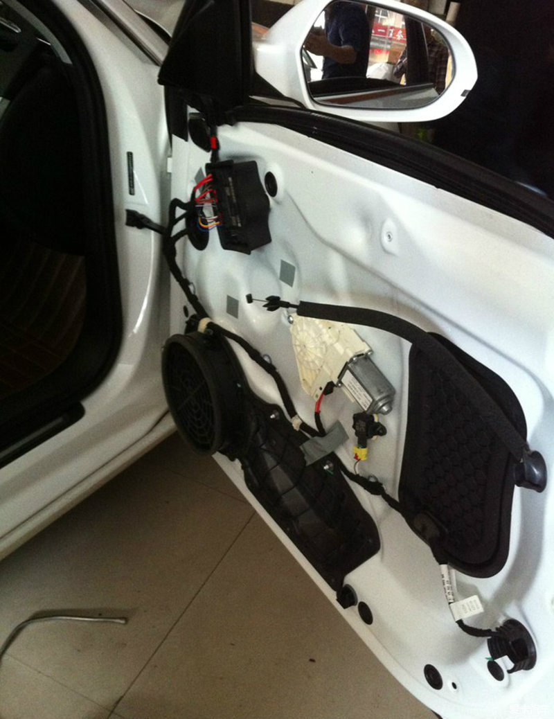

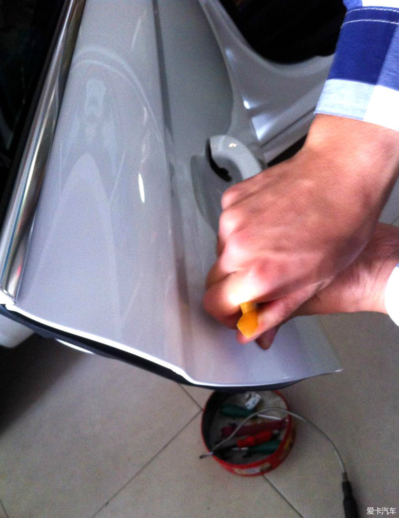

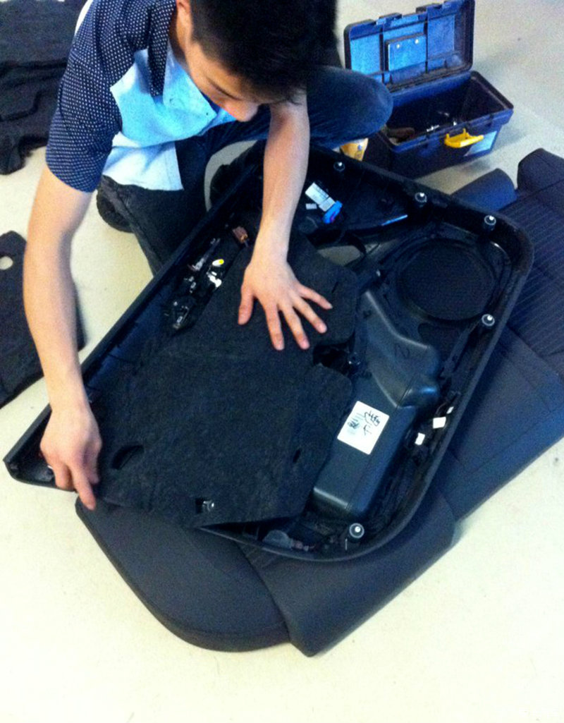

门板拆下来
其实基本都是原厂接口~不用担心安全问题,大众真心喜欢缩水配置啊

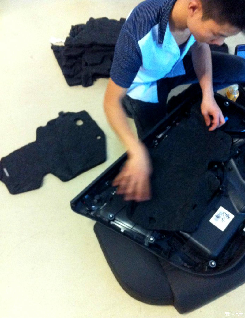

隔音棉很厚

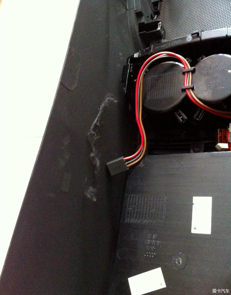

当时我们一共两台车都是一个4S店提的,拆开的技工师傅说怎么门里面没有隔音棉,我们当时以为是每批车不一样,结果我们看到门板里有棉花的痕迹,第二天我们去找4儿子,结果4儿子先说没有,都没有,我们说怎么可能里面有棉花,我们又拆了一台车,结果也没有,我们就以为都没有隔音棉,就在要放弃的时候,有一台舒适型的就有,在那修什么东西,门板也拆开了,我们看到了有,就又扯,后来知道是怎么回事了,我们标准型都是加装了真皮座椅,门板也有加装的真皮,交车前4S店都包好了,包真皮的工人,因为里面有隔音棉不好包门板真皮,就没放进去,在我们的坚持下,4儿子从仓库里拿出了一堆隔音棉随便挑了两个给我装了,当时我们真的很无语,无语并不是因为遗漏了隔音棉,而是4儿子的态度前后说话模棱两可,反正我觉得不是因为厂家质保这一块,真的4儿子店保养不是个很好的选择,脱保后,肯定出去保养,其它的就真的不想说了~大家自己感受
这是隔音棉留下的证据

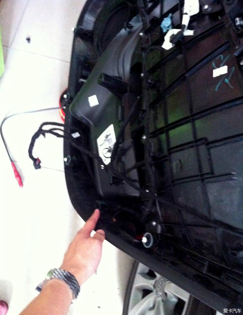

装门把手灯,也都是留了位置,以前的位置是个黑色的塑料,拿掉直接换就好了

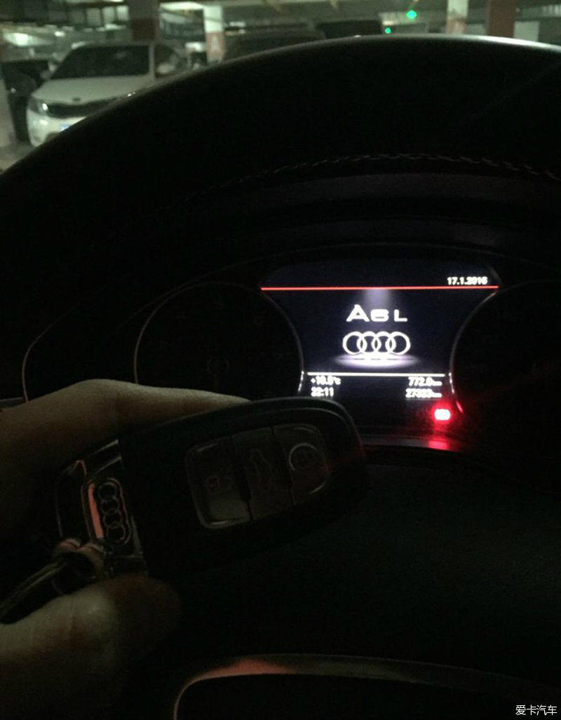

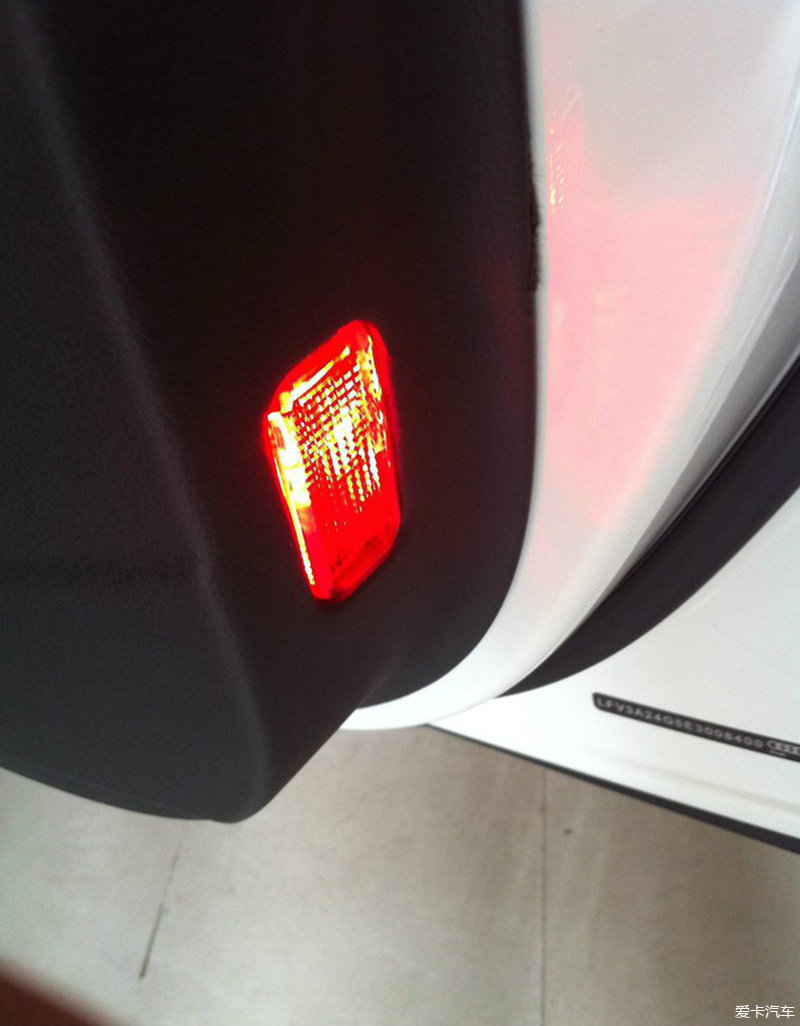

直接消除故障代码,然后刷出了内饰氛围灯一项,顺便刷了转向雾灯开启补光(个人认为这个很有用,说什么刷了随速转向消失完全是无稽之谈)再刷了脚窝灯常亮,什么运动指针没刷,感觉一般般,再就刷了日行灯可以手动关闭,其它好像也没有,问下大家一个问题能不能刷出来电瓶电量显示,有些人刷出来好像说是没用的摆设,再就是德系车为什么胎压监控不能知道某个轮胎的气压值,只有出现问题的时候才会报警,下面直接上效果
后面警示灯点亮了

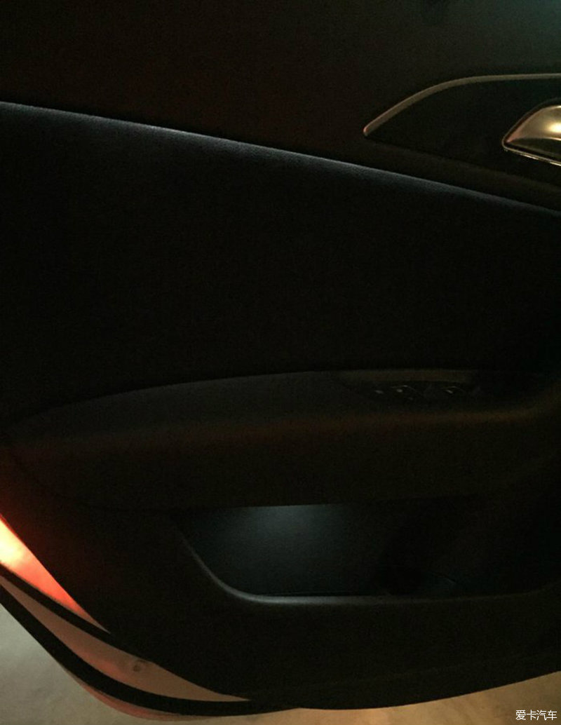

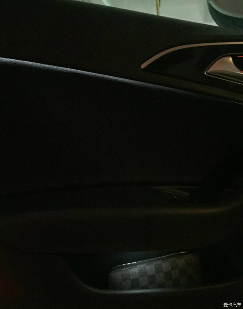

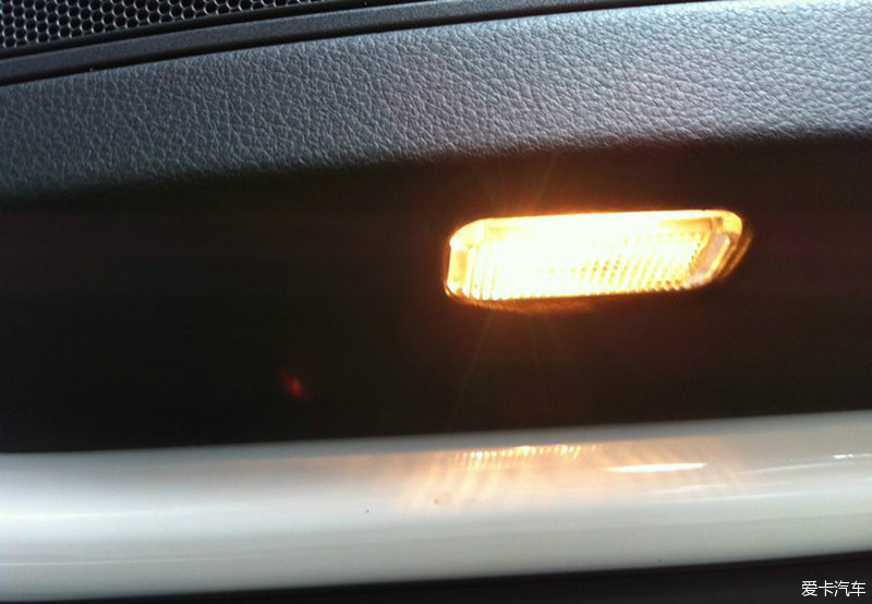

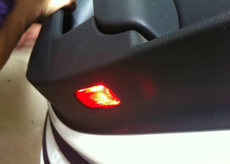

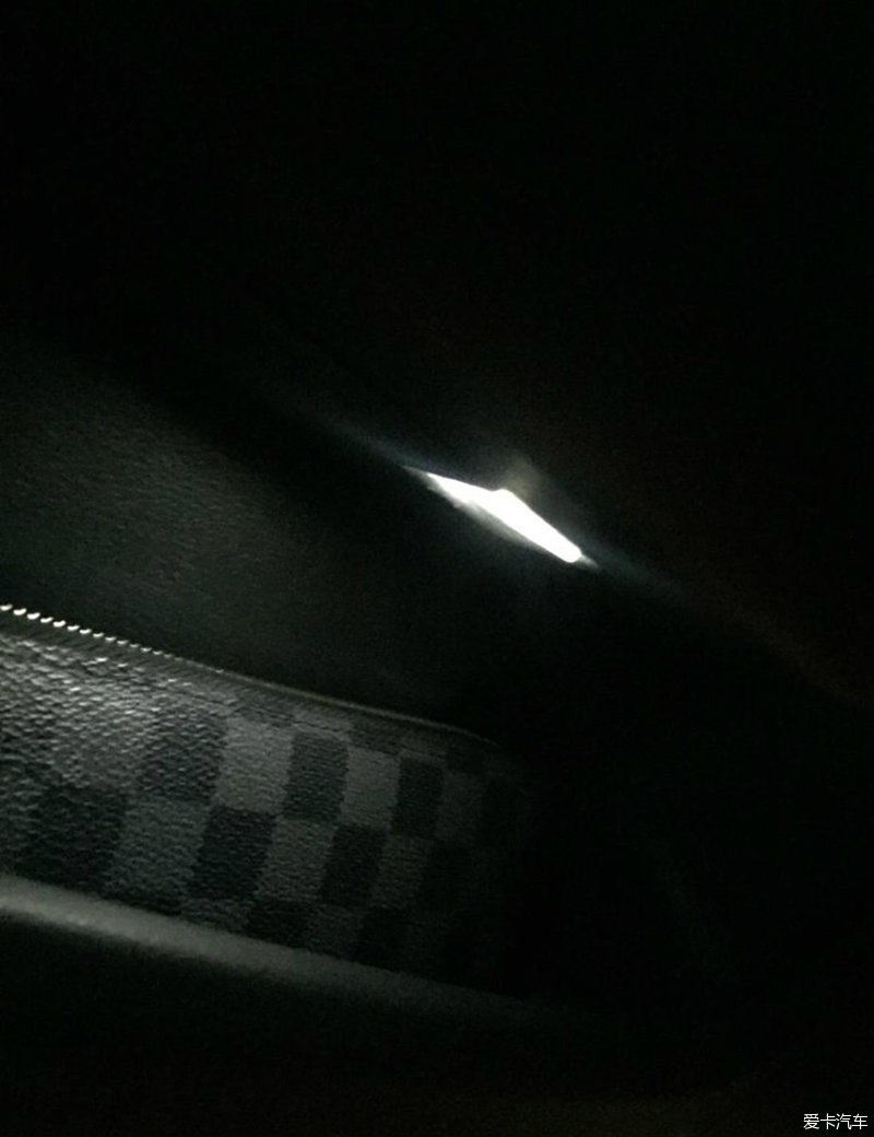

门板储物格灯,这个舒适性都是不带的,只有很高配50之流才有,

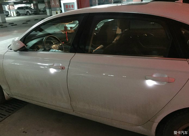

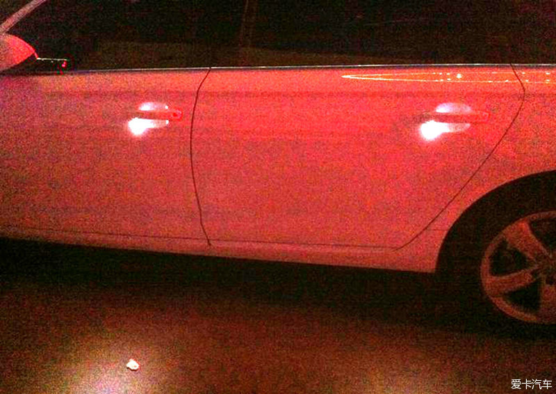

门把手灯

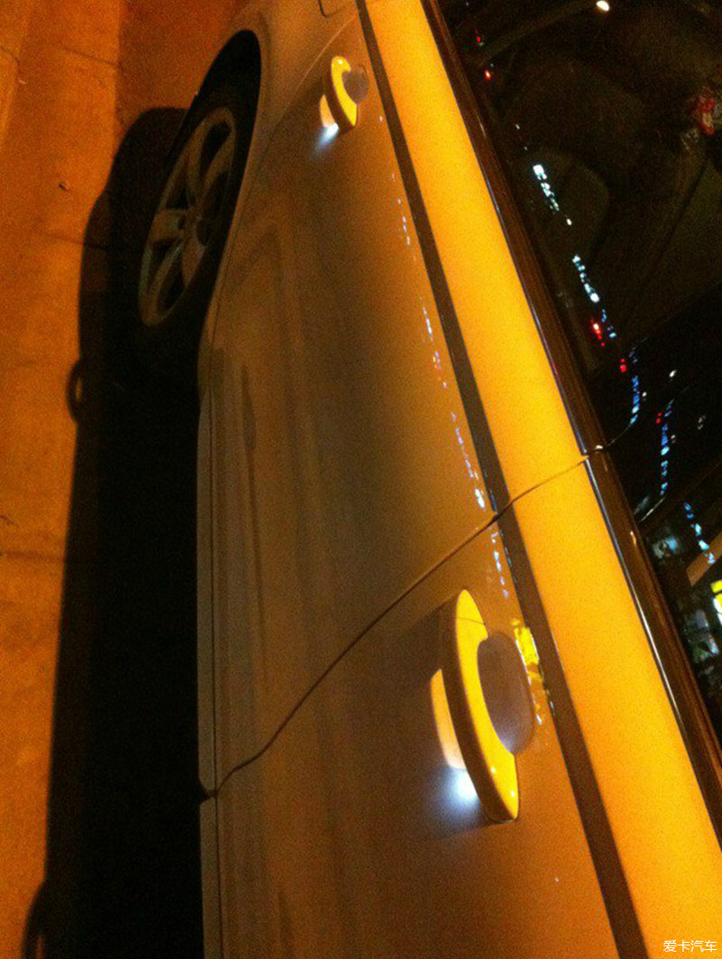

门把手灯,这个在全黑的时候真的很有用,很亮,手机拍不出来,而且是渐亮渐暗,很显档次。

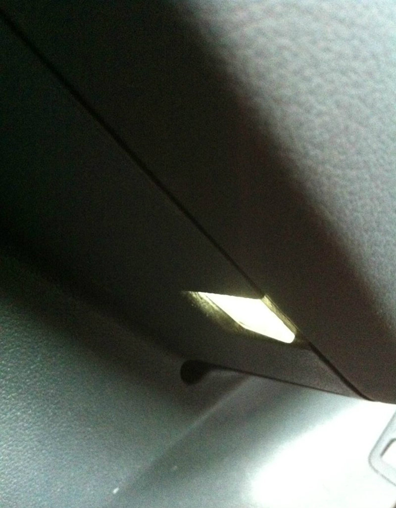

后门板照地灯,真的很鄙视奥迪,这种都省,前面有后面没有,高一个配置就有,厂里生产几块钱几毛钱的东西都省。
门板警示灯

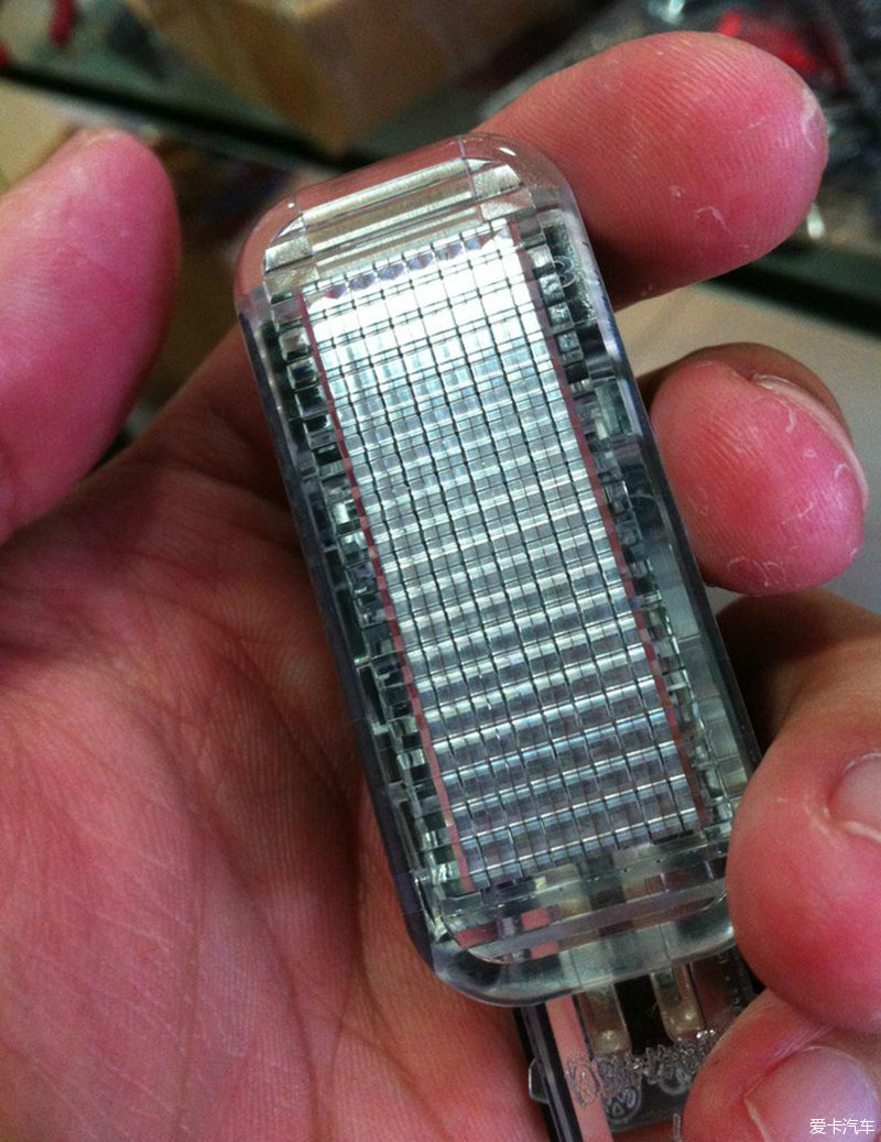

小灯泡,大家可以看下自己没有的,是个黑色的小东西堵住的,直接换上接上,很方便,不用接一大堆线啊啥的,也不安全。

储物格灯

最后钥匙认证
