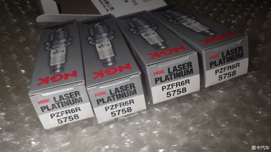

NGK旗舰店有“骗子夫人六人”的火花塞促销
一个54.6
还包顺丰
虽然不是日本产的
加上一些券啦啥的
最后算下来四个205.4块

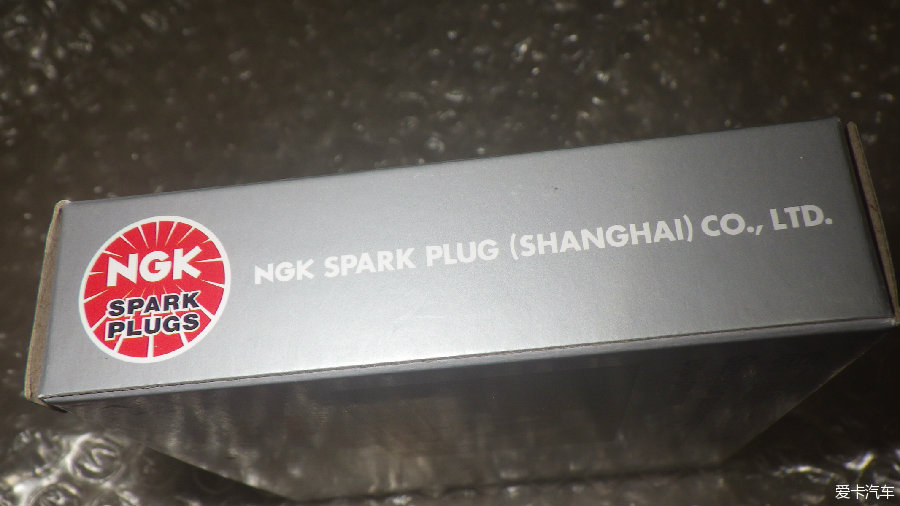

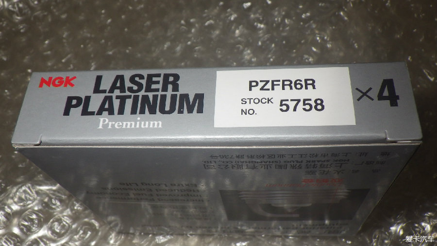

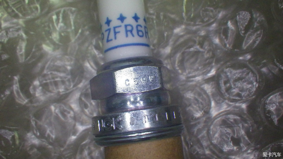

下单后NGK上海居然电话过来确认型号
怕你买错了
发货是从天津发出来的
比较奇怪
包装胶带
还送了个5V电源
外包装没有惊奇

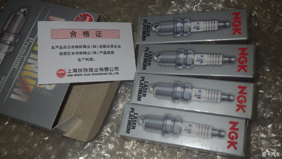

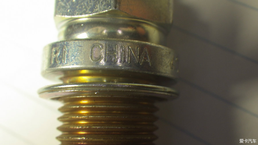

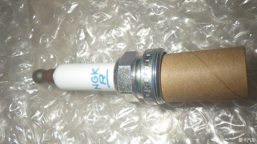

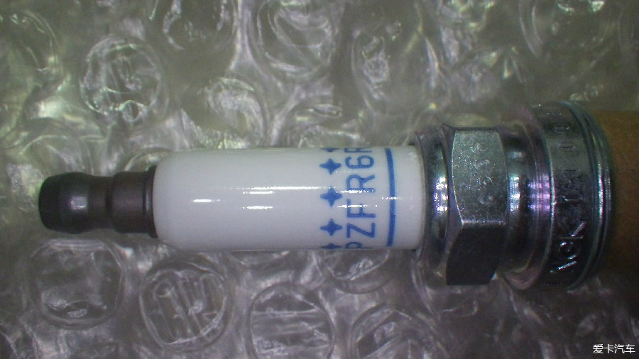

上海产的
号称一样的品控
还有个合格证

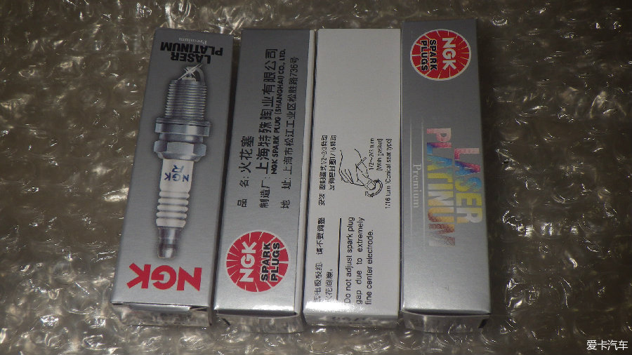

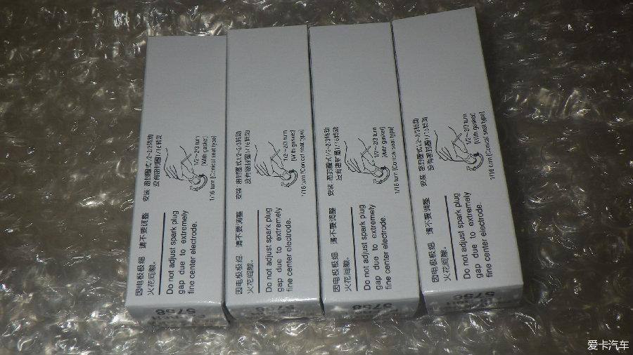

发表于 2015-11-21 13:38    IP属地:未知
还是外包装
四面
合格证日期

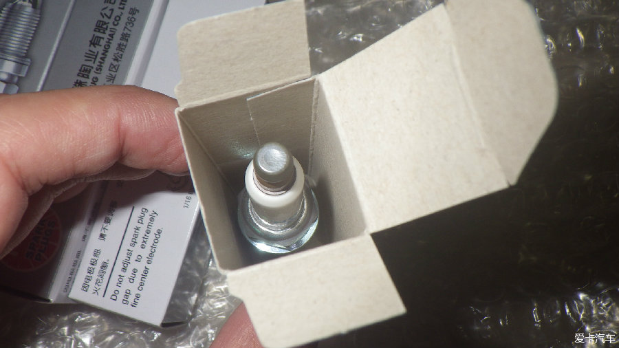

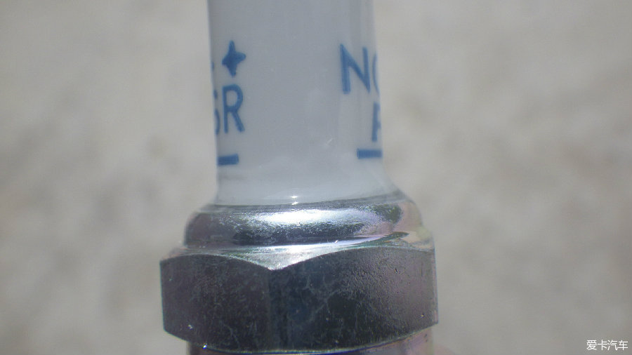

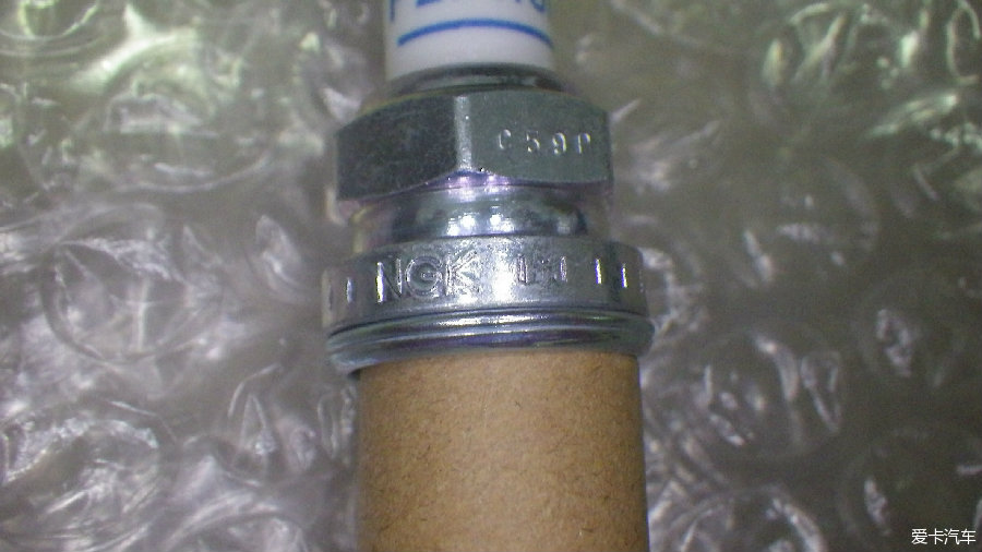

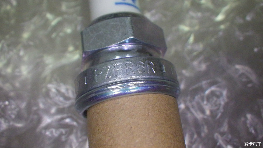

打开一个
和原产的仅区别在一些文字标识上
型号

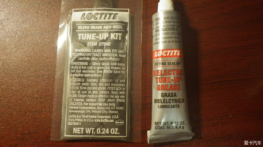

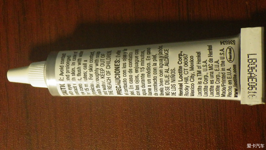

另外准备的材料是灭弧膏
原厂的找不到而且也贵
只好学xintian童鞋买了乐泰的套装
其实只用了其中一管灭弧膏
防咬合剂不需要使用
某宝买的
加10块运费38
用法介绍:
没研究出来生产日期
其实这个最终也只用了1/100不到

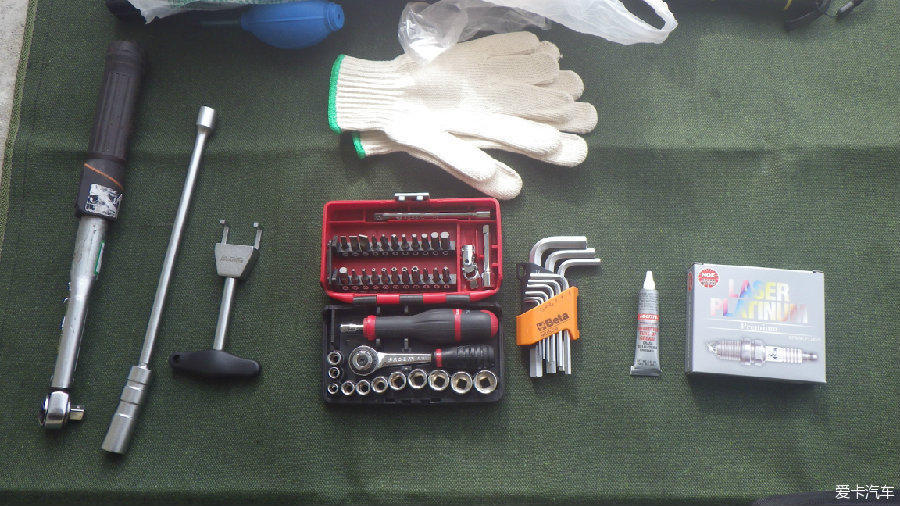

还有俩重要工具忘了介绍了
某宝买的号称台湾货
一个是16mm万向节套筒 带磁性
69.9块
一个是点火线圈起拔器
39块
工具/材料/劳保用品全貌
上面俩工具分别为左二/三
左一是力矩扳手
中间俩是用来拧发动机盖板的
另外缺不了卫生工具
布啦吸水吸油纸齐备

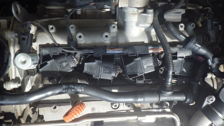

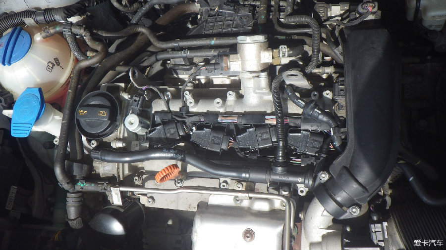

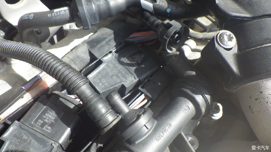

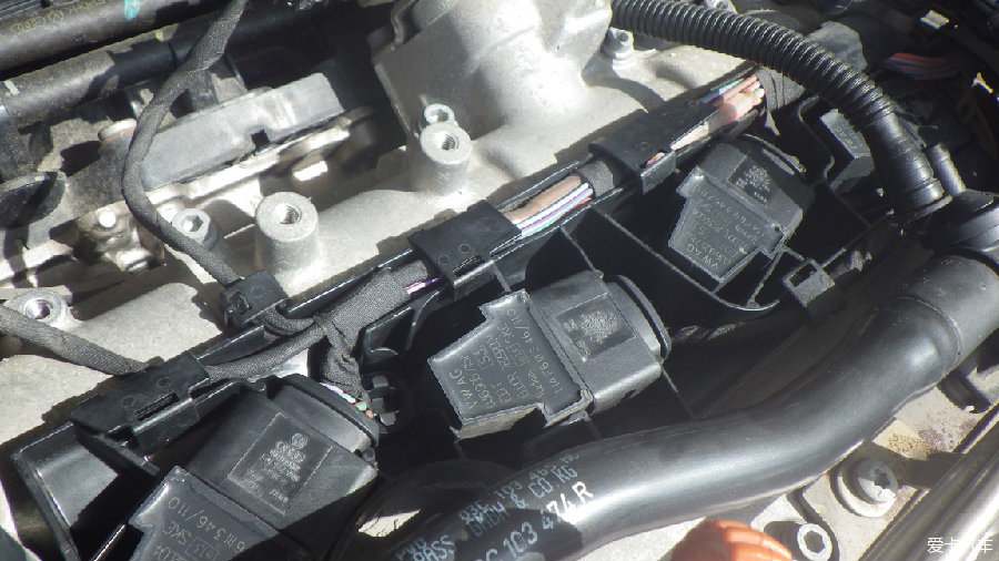

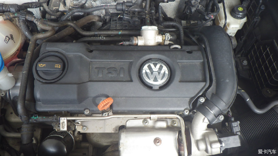

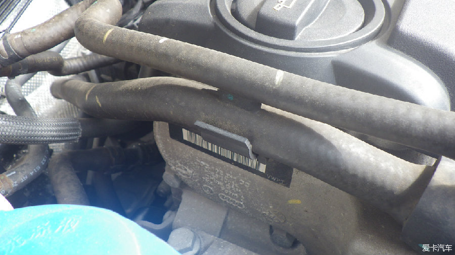

显示打开发动机盖板
先移开左侧橡胶管
然后就四个螺丝了
拔出点火线圈和火花塞之前最重要工作是清洁
否则异物掉入发动机
不好玩
同时异物跑到点火线圈和火花塞接口部位
也有不良影响
清洁完毕
干净吧
本来字都看不到
接着把走线的卡子
还有影响第四个火花塞拔出的两个管子拔掉

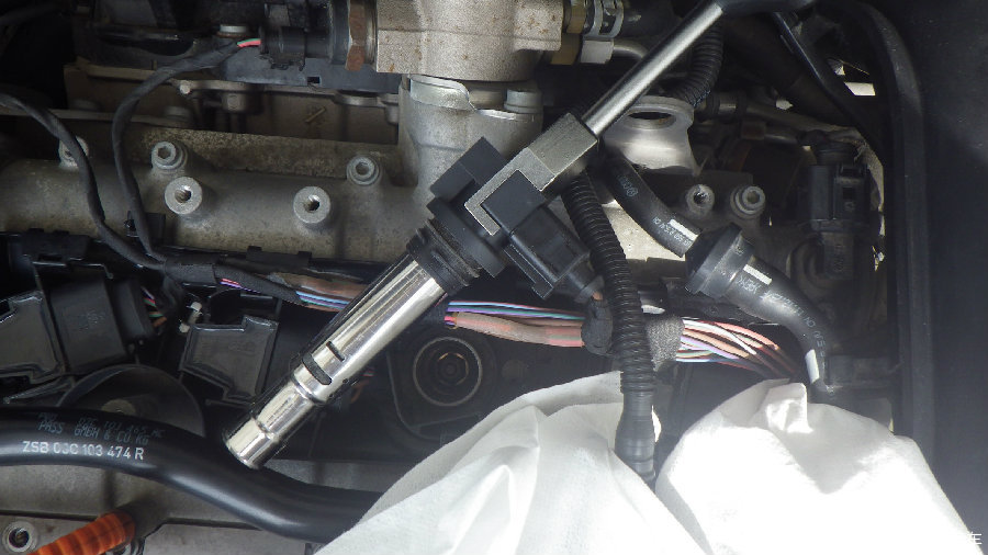

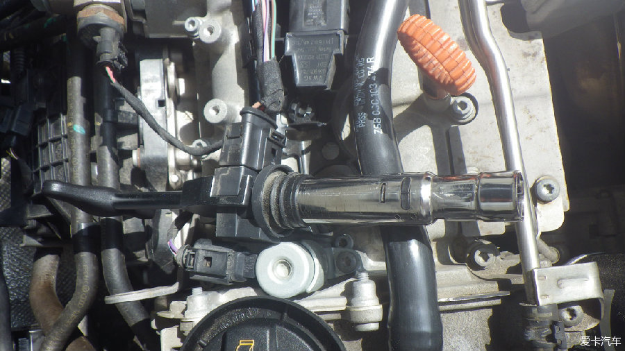

然后用火花塞起拔器拔出第一个
刚开始对力道把握不足
还是悠着点
稍微一松就马上收手
不然线带着容易扯坏
正确手法是右手拔
左手虎口护着线圈
不然线圈动作路径过长

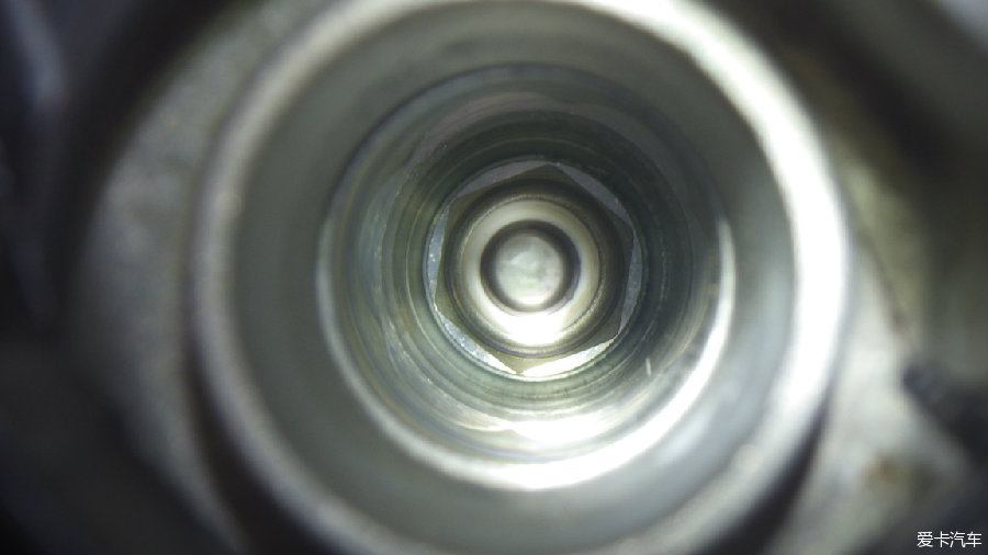

瞅一眼火花塞孔
很干净

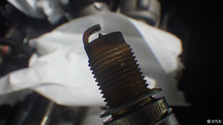

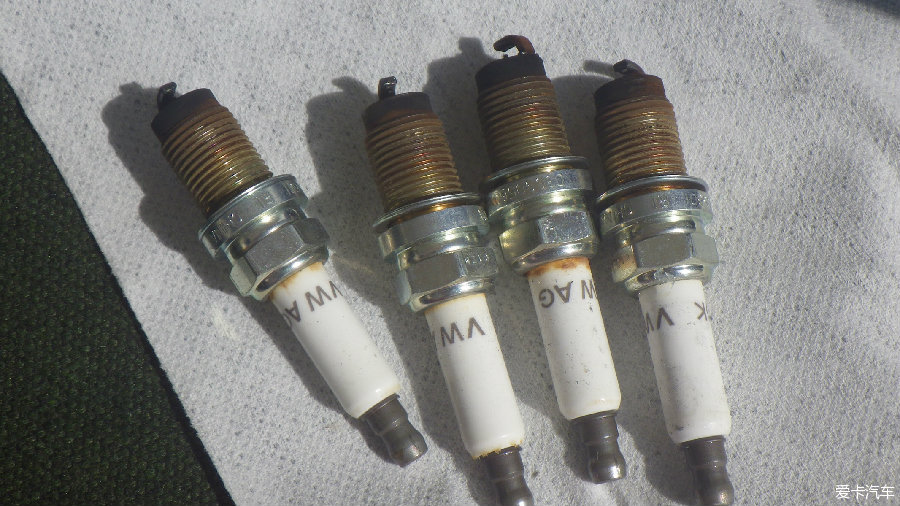

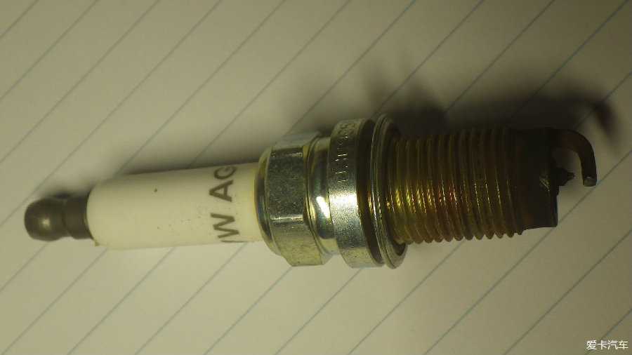

用套筒拧出火花塞
将近5w居然基本没有积碳
而且呈现红褐色
而且目测间隙也很正常

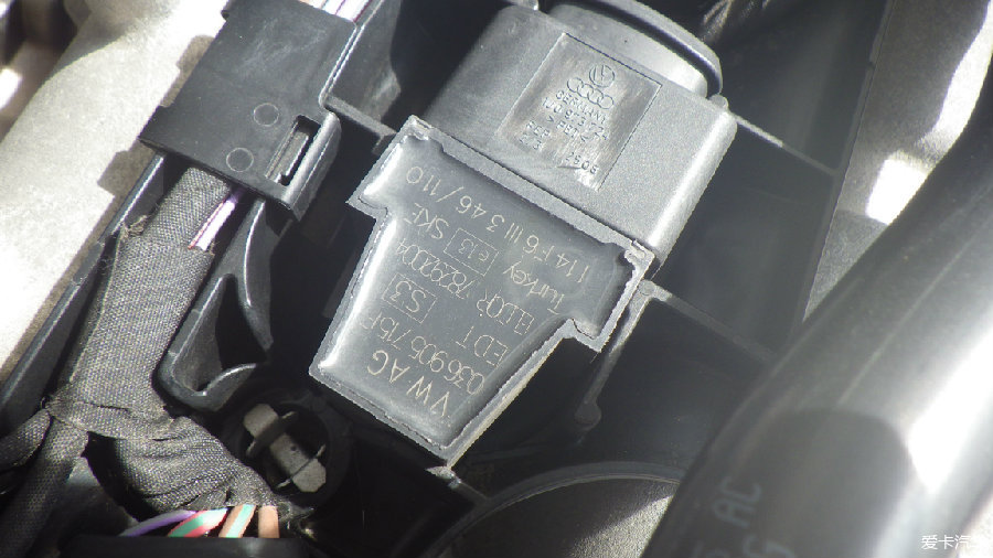

换上的涂上灭弧膏
就是点火线圈橡胶部位和火花塞接触的地方

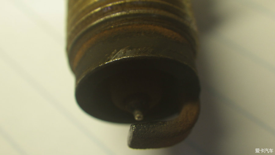

火花塞黑色部分基本上是黑色的一层灰一样
难道还可以跑个5w公里?

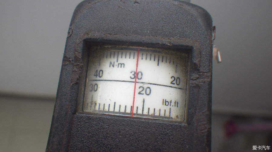

力矩值用的30Nm
实践下来发现这些工业产品都相当成熟
不用力矩扳手
基本手拧到位后转180度到240度就可以了
30Nm刚好到240度
基本上螺纹厚度刚好把密封环压到位
所以没有力矩扳手的童鞋按要求拧一定角度就可以了

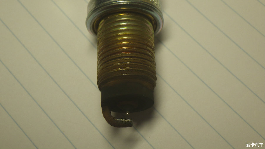

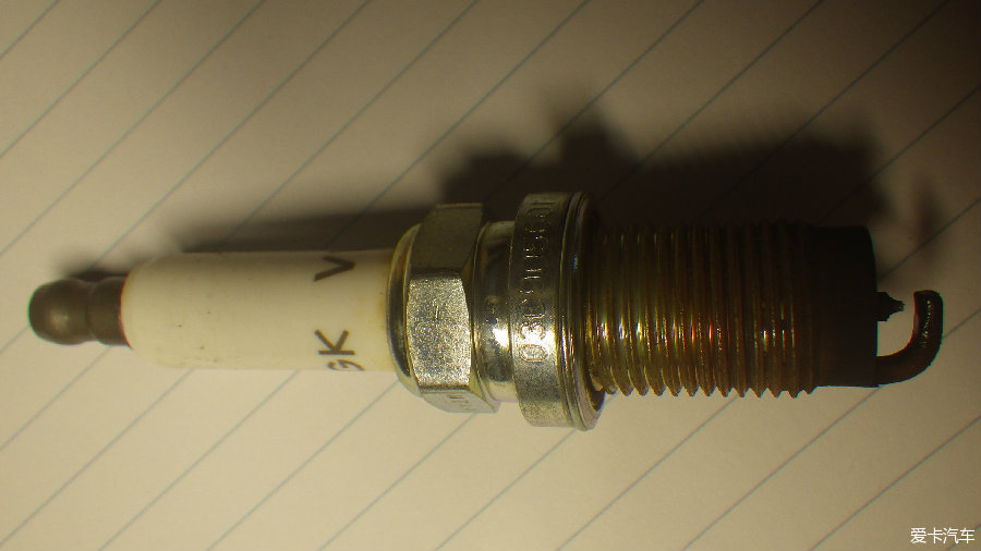

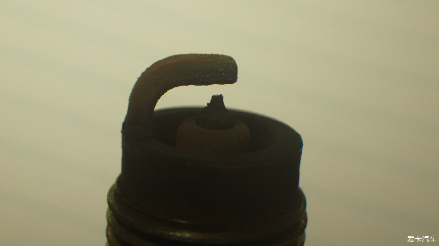

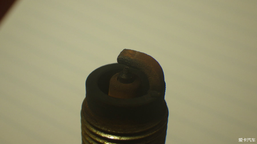

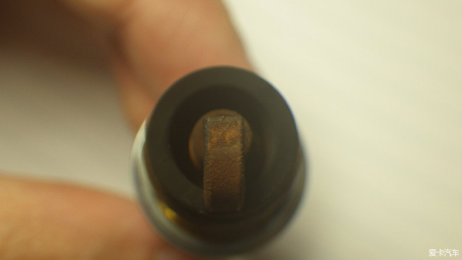

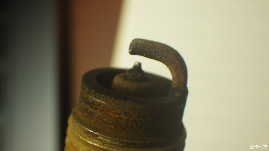

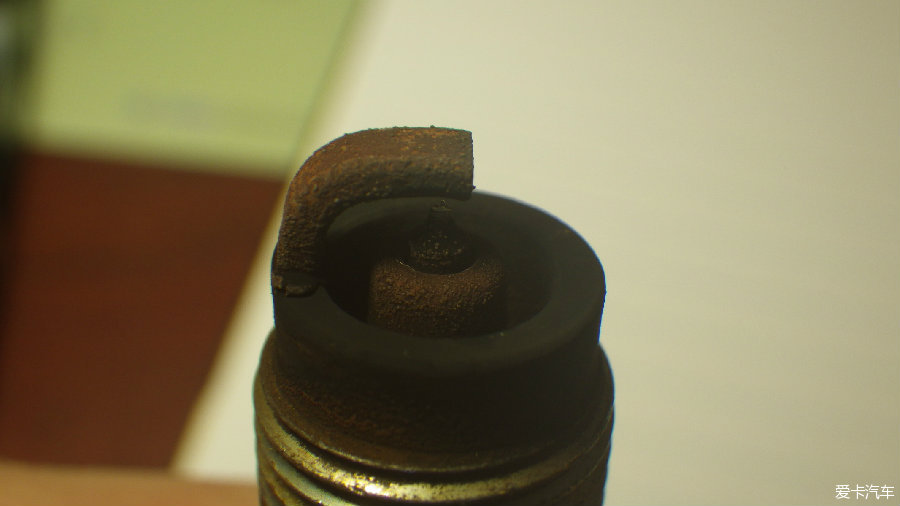

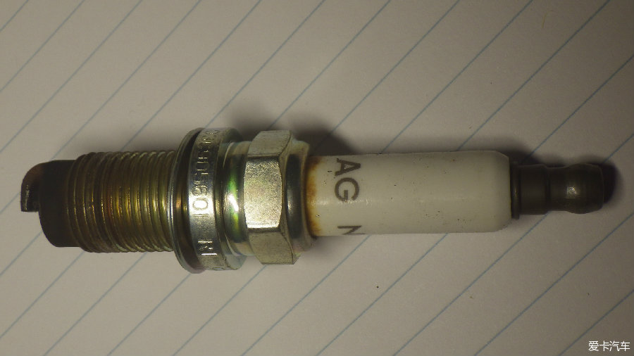

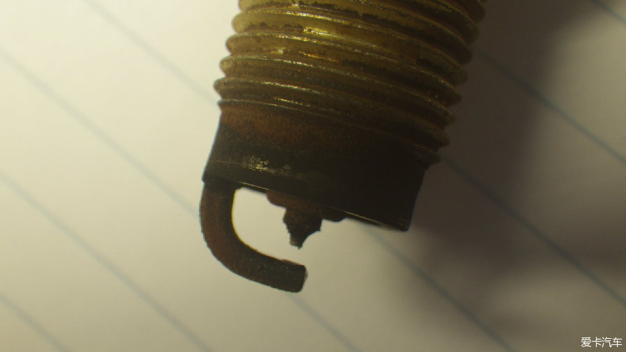

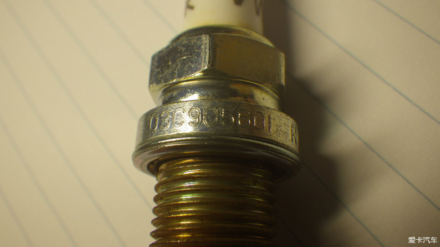

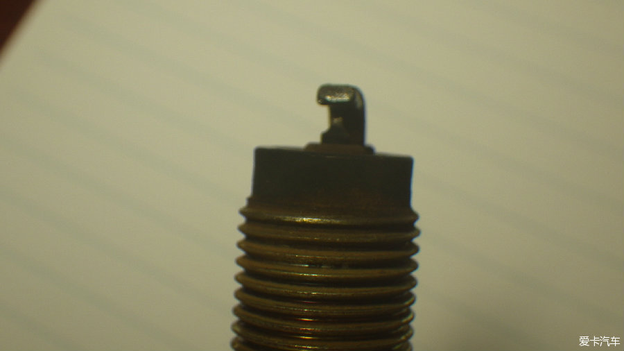

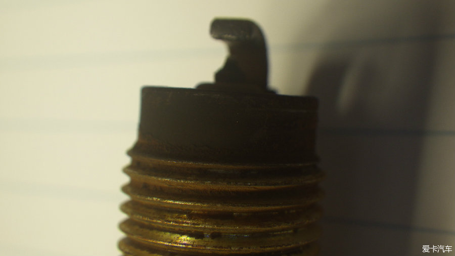

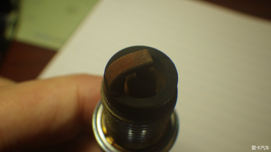

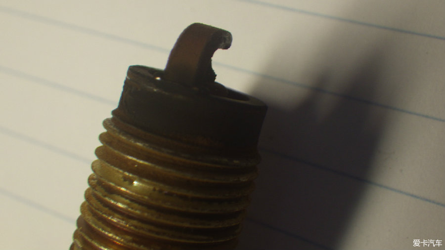

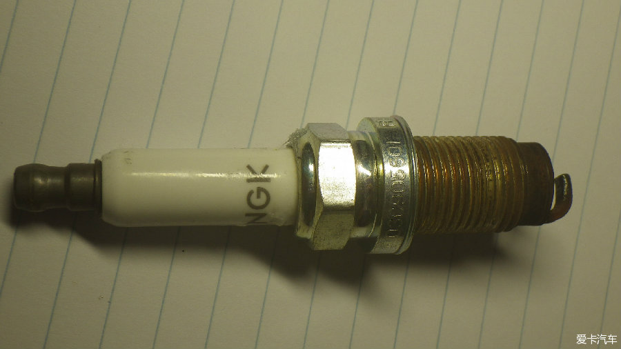

最后来看看火花塞的情况
第一个
原厂的有大众的编码
各个角度

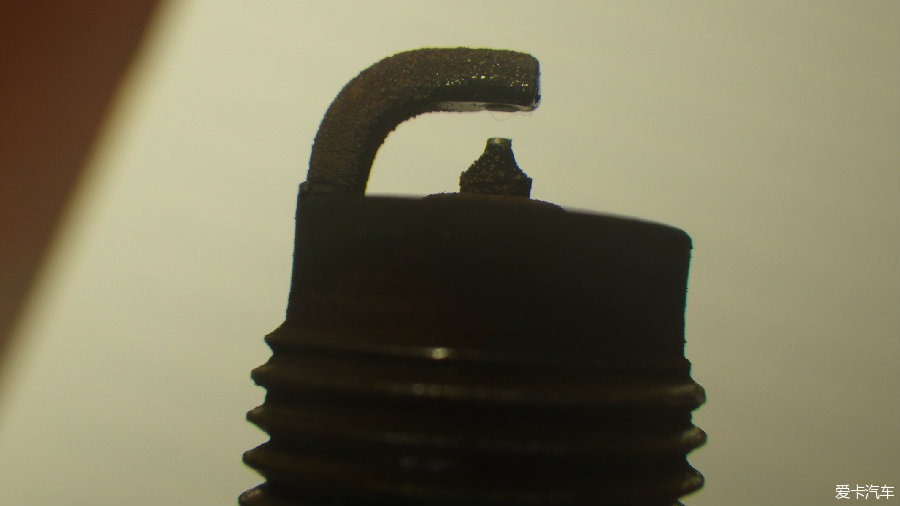

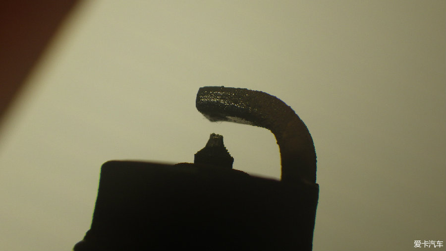

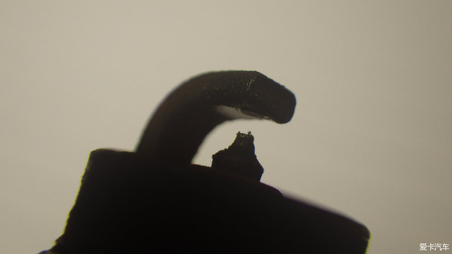

顶部
间隙
换个角度
来自 爱卡触屏版 发表于 2015-11-21 14:18    IP属地:未知
2.0发动机,4万公里刚换的某东的博世F7HER2火花塞,4只59.9元,油门轻了很多,提速快了些,声音好听点,之前发闷加速轻微抖动

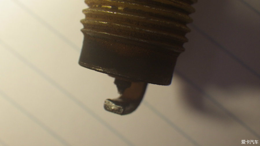

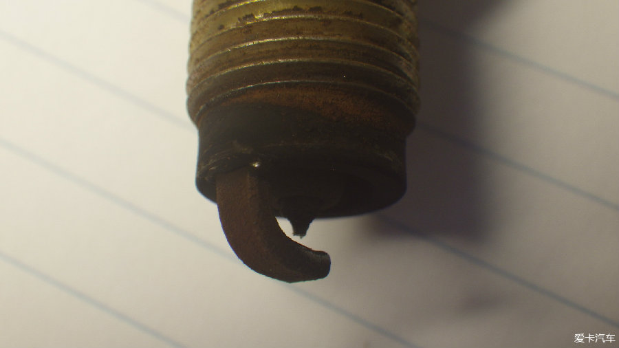

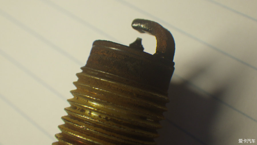

发表于 2015-11-21 14:19    IP属地:未知

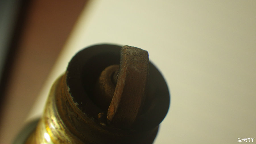

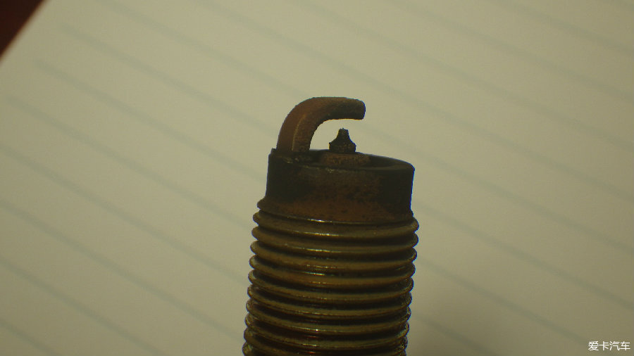

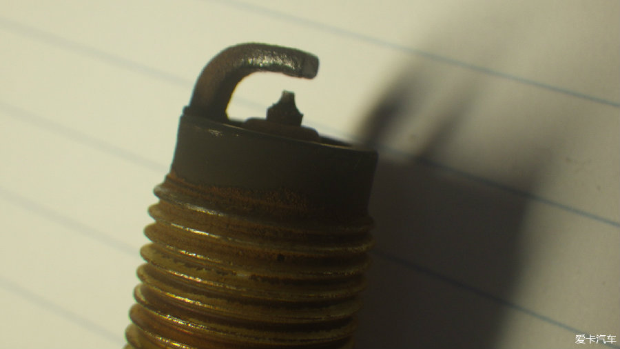

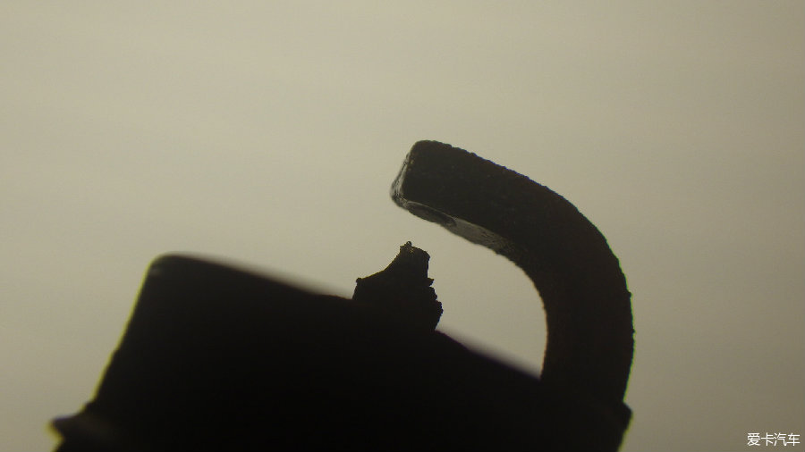

第二缸
国产
有滴金属珠子

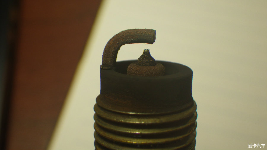

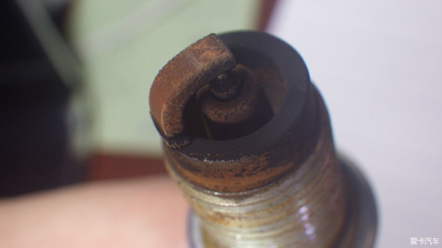

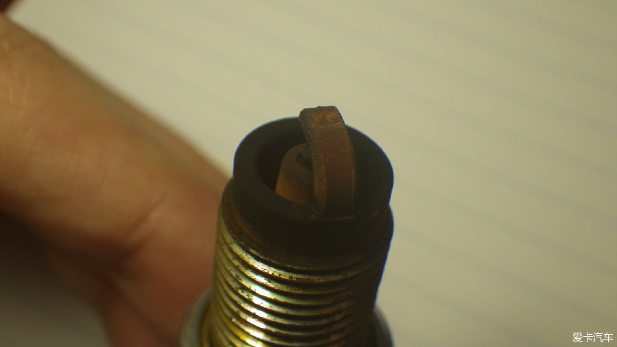

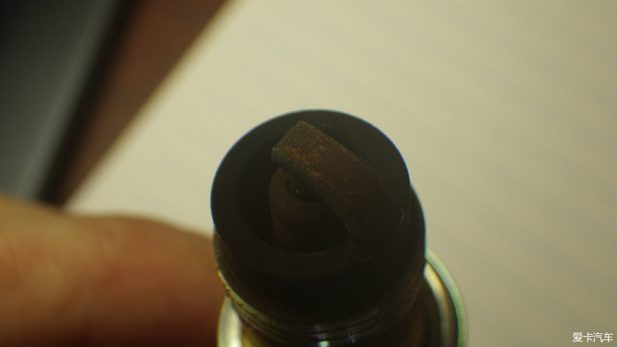

发表于 2015-11-21 14:25    IP属地:未知
第三缸
点火部位有点油
