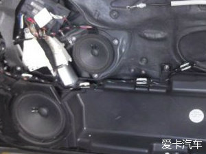

   我是搞汽车音响的,奥迪车音响我比较熟悉,早期奥迪音质在奔驰,宝马,奥迪三个品牌中可以说是第一的,但现在这车在中国生产后,这个排名可能发生变化。说实话,车在中国生产的,所有配置都是下降的,拿奔驰来说,卖到中国的不管是那一种配置都不再配哈曼卡顿时的喇叭。奥迪还好,高配上还有BOSE的。
    现在国产的中高配的奥迪用的喇叭是普通的,不是什么品牌的,声音比一般汽车的好,比日本车皇冠的好很多(日本车喇叭最差,但日本车CD机有点水平)这喇叭功率稍小,分辨率差,听起来有点浊,比起早期国外的ASK还是差一点,比BOSE的更不用说。12年以后的,从原来的三分频变成了2分频,效果就更差了。
    下面的图就奥迪A6现在喇叭配置(非BOSE版的)

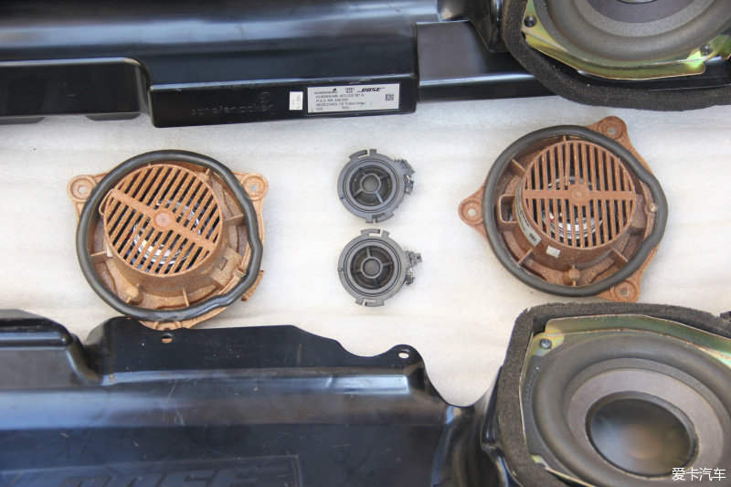

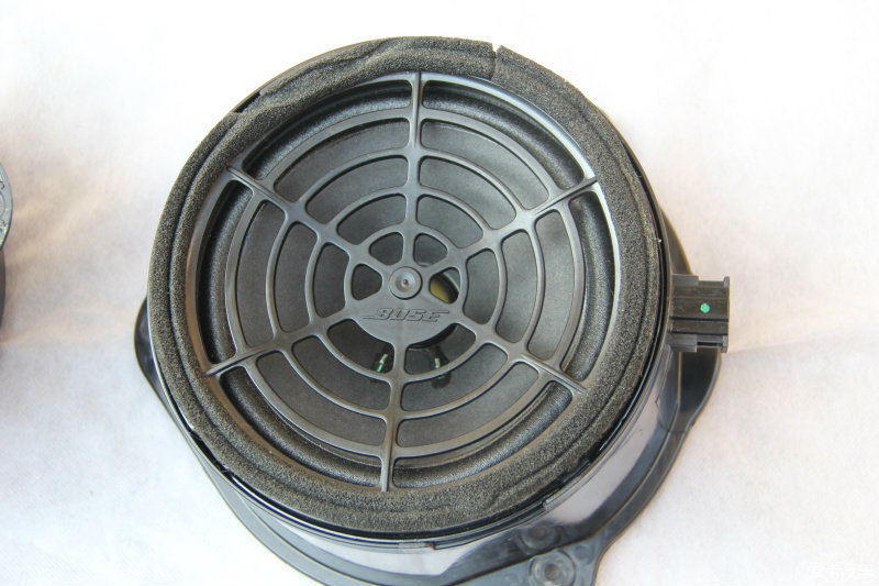

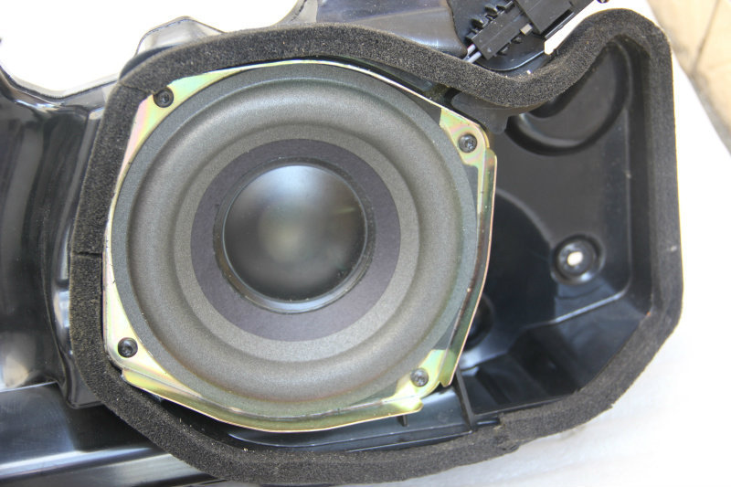

原车上的是用BOSE的,BOSE喇叭最大特点是低音好,分辨率高,听起来比较舒服,但也有很大的缺点,6.5寸的用的是布边,这喇叭靠功放来限制升程,用一般CD机与功放来推时,最大声时有异响。原车A6的BOSE系统前门是6.5寸的,强泡沫边的低音喇叭(这种配置的车低音很好)那喇叭是在其他车里用做低音炮用,如Q7的低音炮就是用那喇叭,这个喇叭低音足,功率大(可以不换普通车功放直接推这喇叭)后面用的是6.5寸中低音喇叭,这个是布边的,需要专用BOSE功放效果才好。原车前门是三分频,高音用的不是BoSE的高音,是意大利的ASK,国内车用的是国产的ASK高音,音质有很大差别,进口意大利的音质好很多。这车后面还有一个8寸的低音炮装在后玻璃下面。
我发一下进口的前门喇叭给大家看看。
