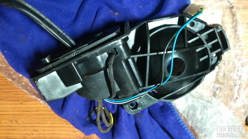

首先,折叠部分买的是总成,省去了换折叠电机需要拆后视镜座的问题,没有专门的工具,一个人是很难搞定拆镜座的工序的。先看看新旧镜座的样子,新的做工和原厂的比差距还是很大,但是也够用了,本想换,没有做好专门的工具,就先不动了,等以后真出了问题再换:

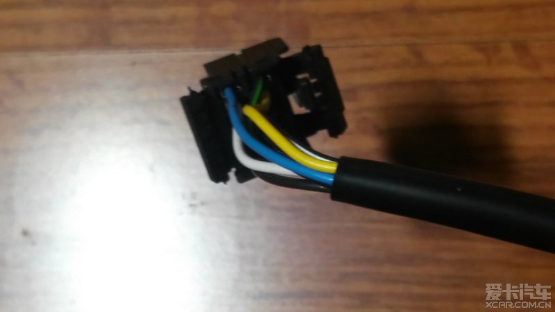

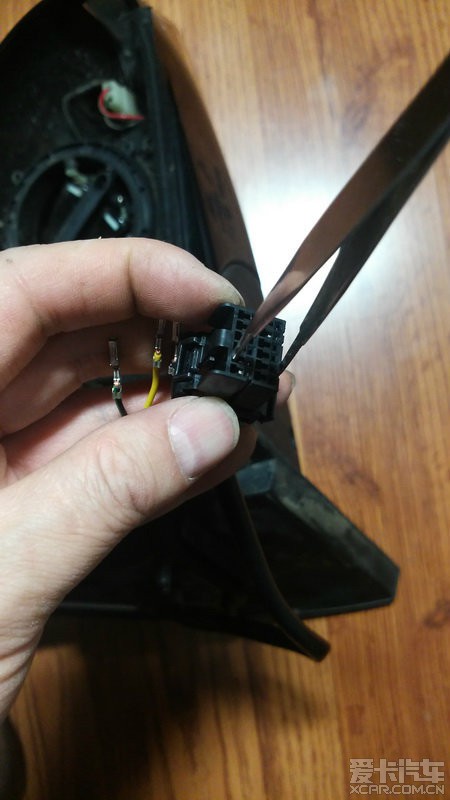

下面就可以开始更换电动折叠总成了,先将连接门板上那个黑色插头的插针取出,取插针前先用笔记好各个插针的孔位:
插头上面两边有两个凸起卡住插针,
取插针用镊子就可以:

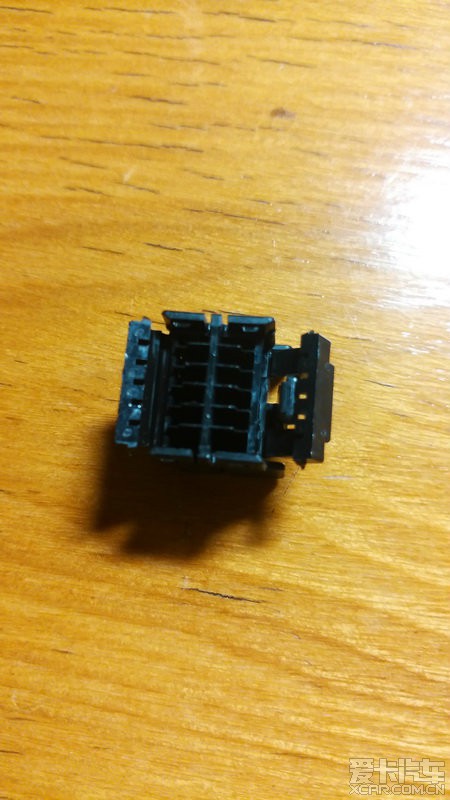

拆下的插头:

就可以将镜座和底座分开,将线束从镜座的轴中心孔中取出来:

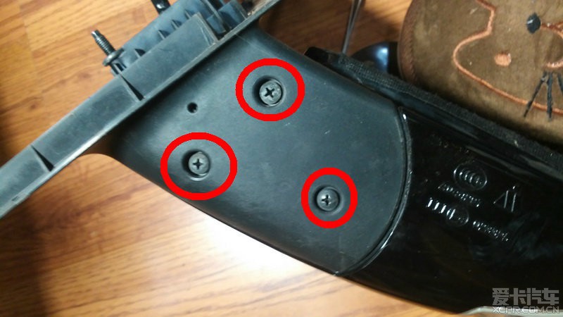

再拧下下图中的三颗螺丝,拔下那个白色的转向灯插头:

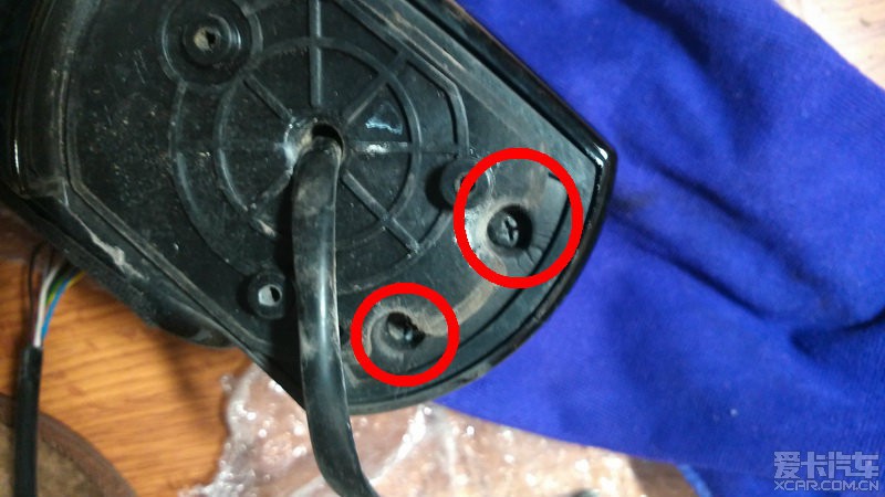

然后拧下镜座底部的两颗螺丝:
就可以将镜座取出来了。

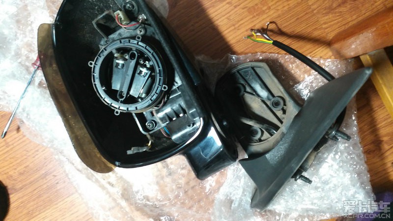

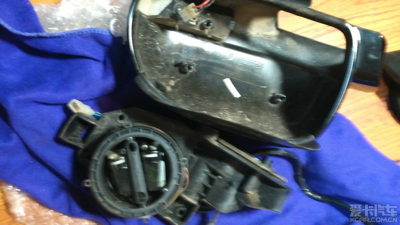

将镜座往上按一下,就可以从镜壳里取出来:
拆下镜片调节电机,取下线束:

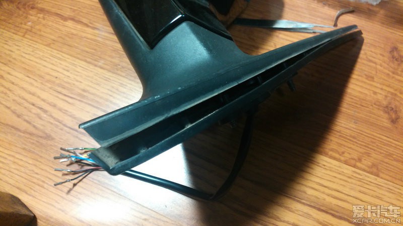

按说明书调整好电机插头的针脚,将线束穿进新的镜座中心孔中:
拆门板插头的好处就体现出来了,原来线束上有根绑带正好定位线束的位置,如果按照网上的教程拆电机插头和转向灯插头的话,就要剪掉这根绑带:

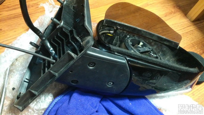

接下来就是重新装回新镜座了,反着来,先将电机插头插好,然后将电机固定好,在将线束穿进底坐的孔中,将镜座装回镜壳,然后将镜座与底座连接好:
