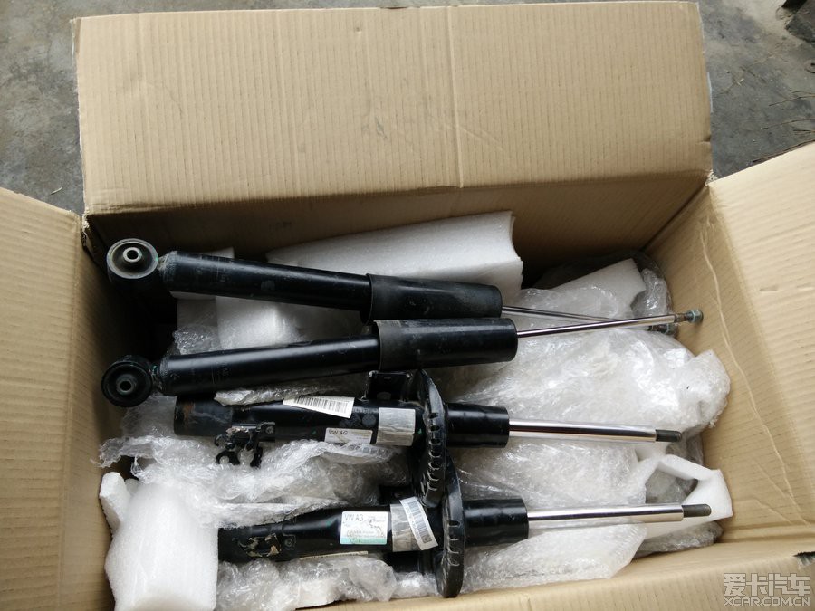

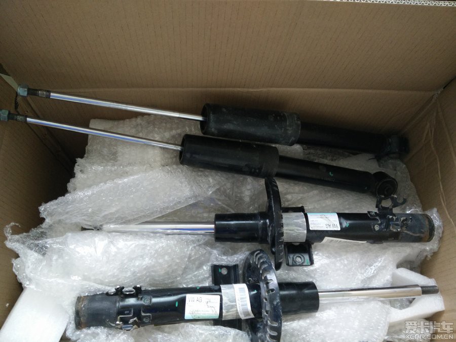

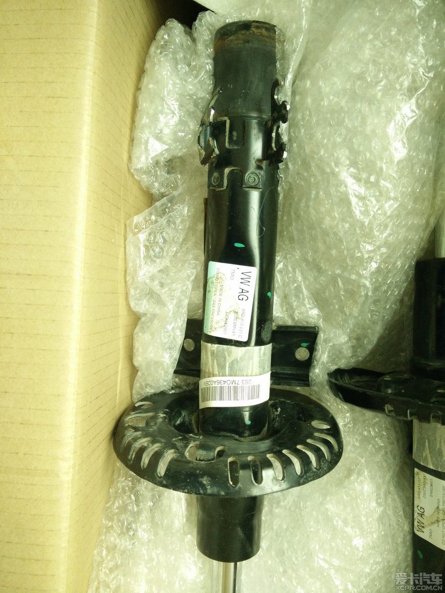

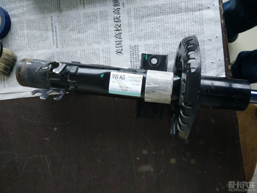

减震后面跑烂路的时候一直咕噜响,不是太频繁,但也有时候听到响声心里烦哈,今天到货卡友的新POLO减震,今天有点时间换上,大家看看,这是受到包装,拆开的所有东西,直接上图

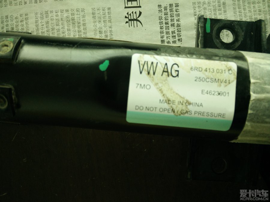

之前的卡友说是跑了1W公里,大家看看,朋友说不像是1W公里,前面的挺新的,后面的看着不像,不过应该是VW原车拆车的,比买的单独市场的配件应该好很多吧

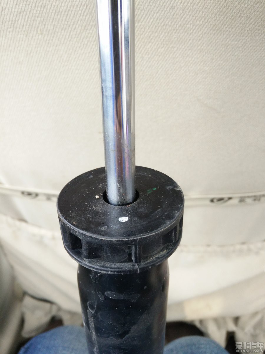

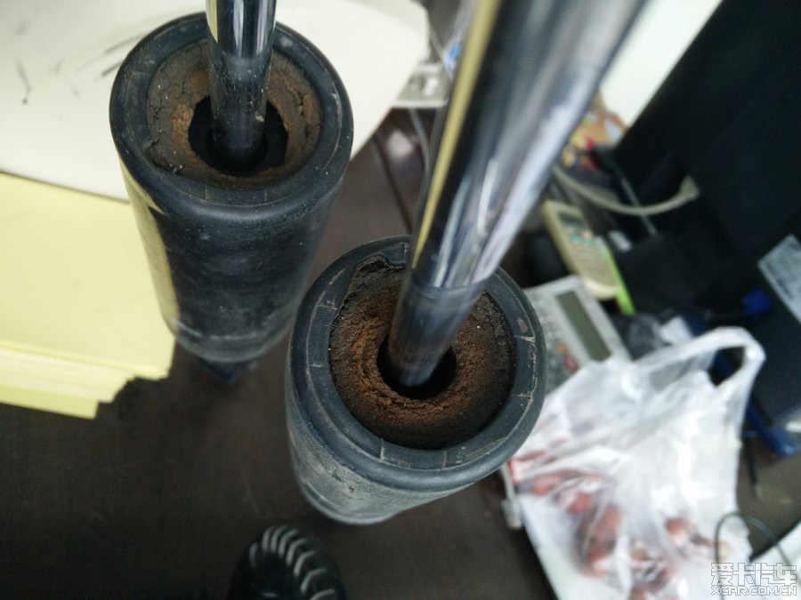

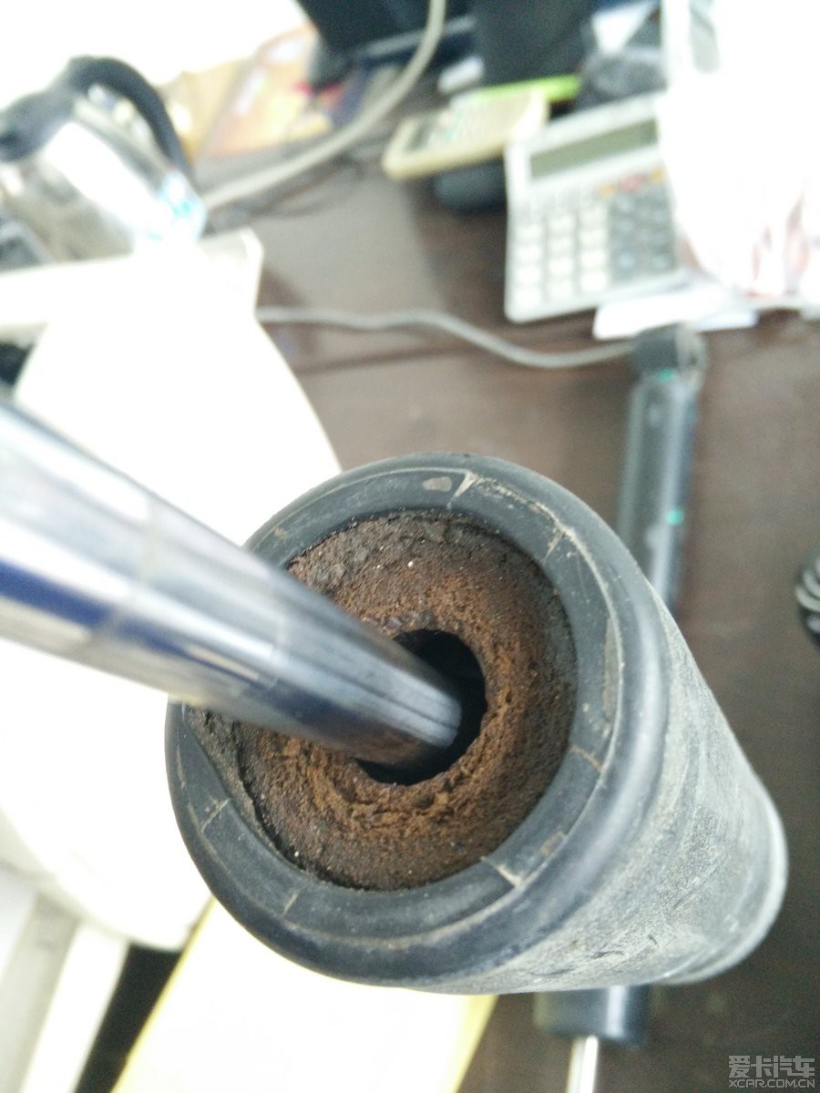

看下图,这个塑料的缓冲都破了

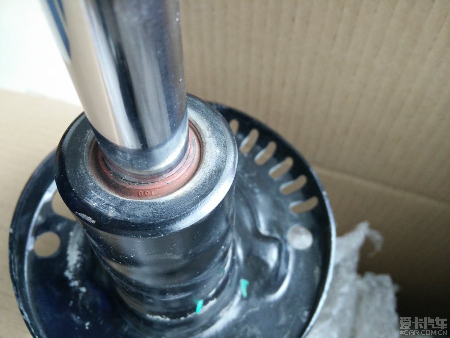

以上是密封部分,没有漏油的现象,赞一个

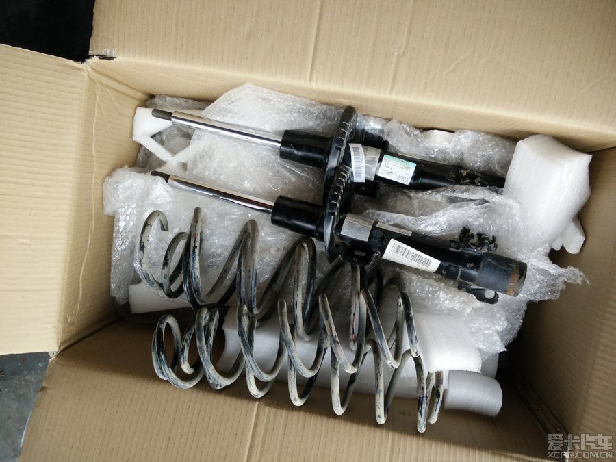

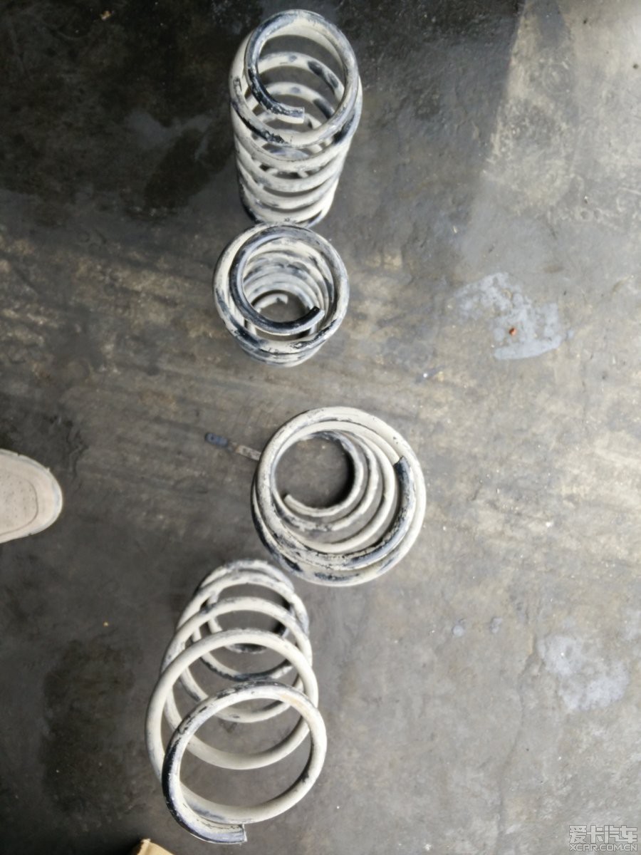

收到的有4根减震,2个前面2个后面,再就是4根新POLO弹簧,都说新POLO的弹簧硬,今天安装能感觉出来,比原车的虽然短了一块,但是很硬

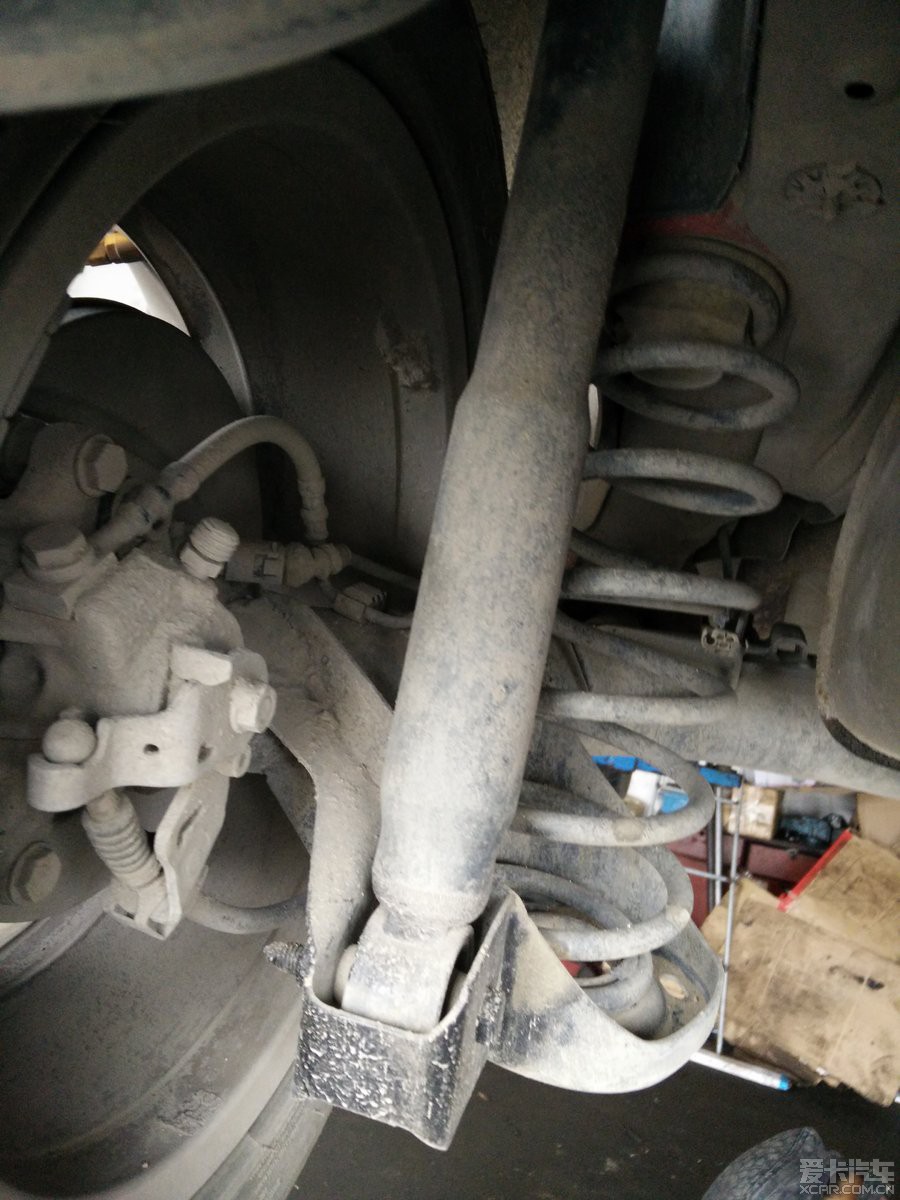

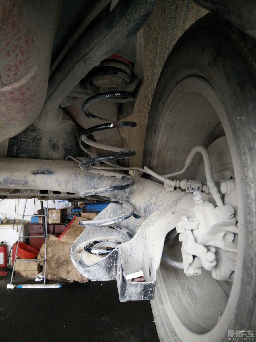

这事原车的后减震
一个左侧,一个右侧
先把左后侧下面减震的螺丝拆掉
接着来右后侧的下面减震的螺丝拆掉

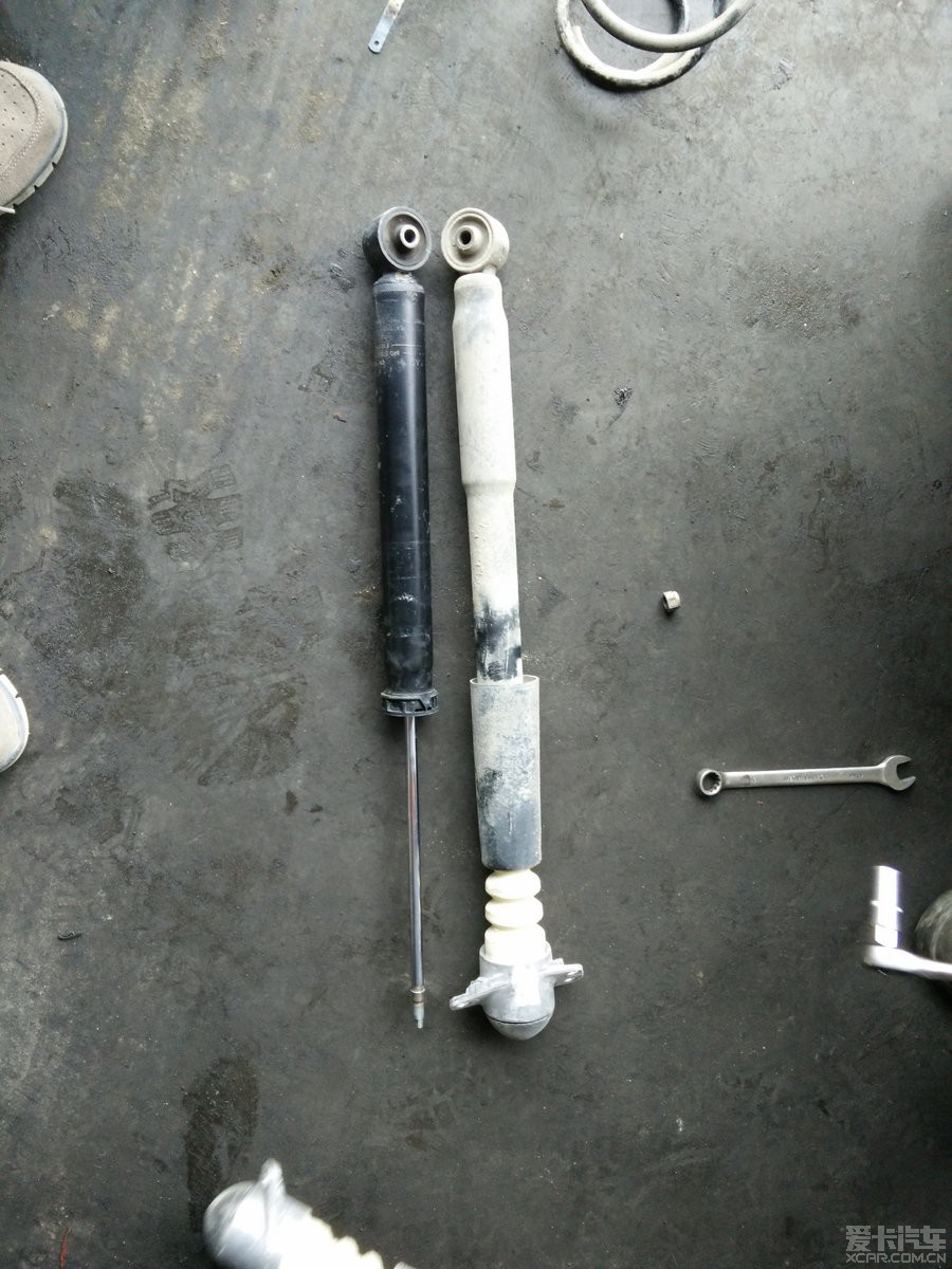

拆下来的新的旧的对比下
单独新的换上我的原车减震的缓冲及上顶胶
看着比较帅吧,手机没电了,后面安装好的照片改天补上,加上维修的师傅忙,前面的没时间换了,只是把后面的单独换上了,之前烂路出现的咕噜响声还在,看样子不是我原车后减震的问题,维修的师傅说是后桥的一个什么胶套坏掉了,改天接着上换前面的减震的图给大家吧,其实这个更换减震很简单,拆了下面的螺丝,还有上面的螺丝之后就下来了,不过得有工具顶着车才能安装上螺丝,换了新POLO的减震我也没感觉出来硬,只是安装的师傅说是弹簧比老POLO的短,但是往下按压的力度比老的大一些,有时间接着修后面咕噜咕噜的烦人响声

补充下,后面的减震新POLO与老POLO是完全一摸一样的,以后有买减震的朋友可以直接买新POLO的
