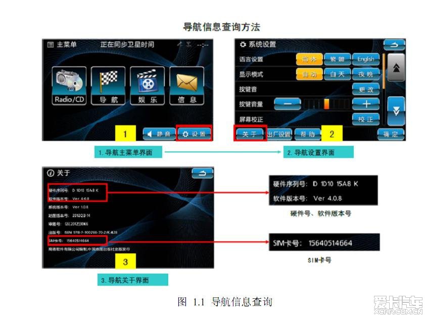

第一部分  升级前准备
1.1 导航版本信息确认
1.查看导航地图软件版本、硬件序列号和SIM卡号
升级前请确认导航当前的地图版本号是否和本次地图升级版本相同,若相同,则无需升级。
信息查询步骤:发动汽车→导航主菜单→点击右下角“设置”→进入系统设置→点击左下角“关于”。
注:硬件号中不包含字母“O”,另请注意数字“1”和字母“I”的区别,错误抄写会导致无法正常注册,或者收费升级时DMS订单失败,造成无法正常升级,所以抄写时请注意。

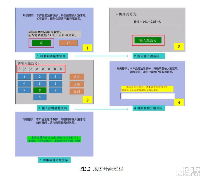

第三部分  地图程序升级
3.1 地图升级
1.  导航软件升级过程图解,整个升级过程约为110分钟(因SD 卡、导航差异,实际会有 10分钟左右浮动)。
发表于 2014-11-05 12:41    IP属地:未知
2.导航地图软件实际升级过程图解:汽车熄火状态插入地图 SD 卡到导航仪 SD卡卡槽,发动汽车,导航会依次出现如下提示:
