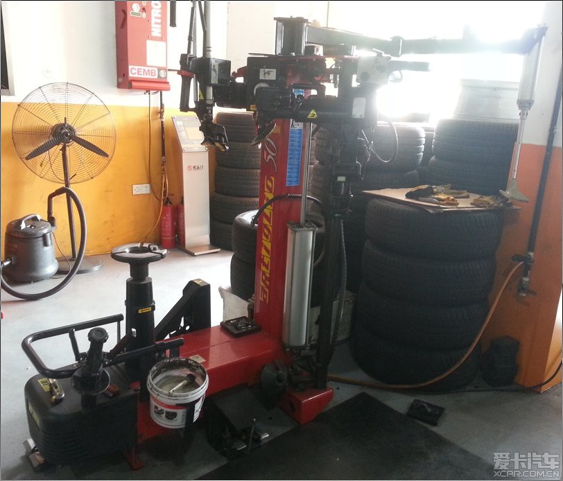

全自动的剥胎机,这一家店铺就有三台。

把轮胎固定在剥胎机上,机器边上的白桶里面是润滑剂,一会儿要涂抹在剥胎轮上的,以防止弄伤轮胎橡胶。
随着轮胎的缓慢转动及右侧一个小轮的下压,只听砰砰两声,单侧轮胎与轮毂很快脱开,机器上的像支腿一样的东西为辅助压杆,压住轮胎边缘。完全露出原橡胶气嘴后,用美工刀小心割除。下图中部轮毂上有一竖直黑线的部位,就是原来安装橡胶气嘴的地方。
