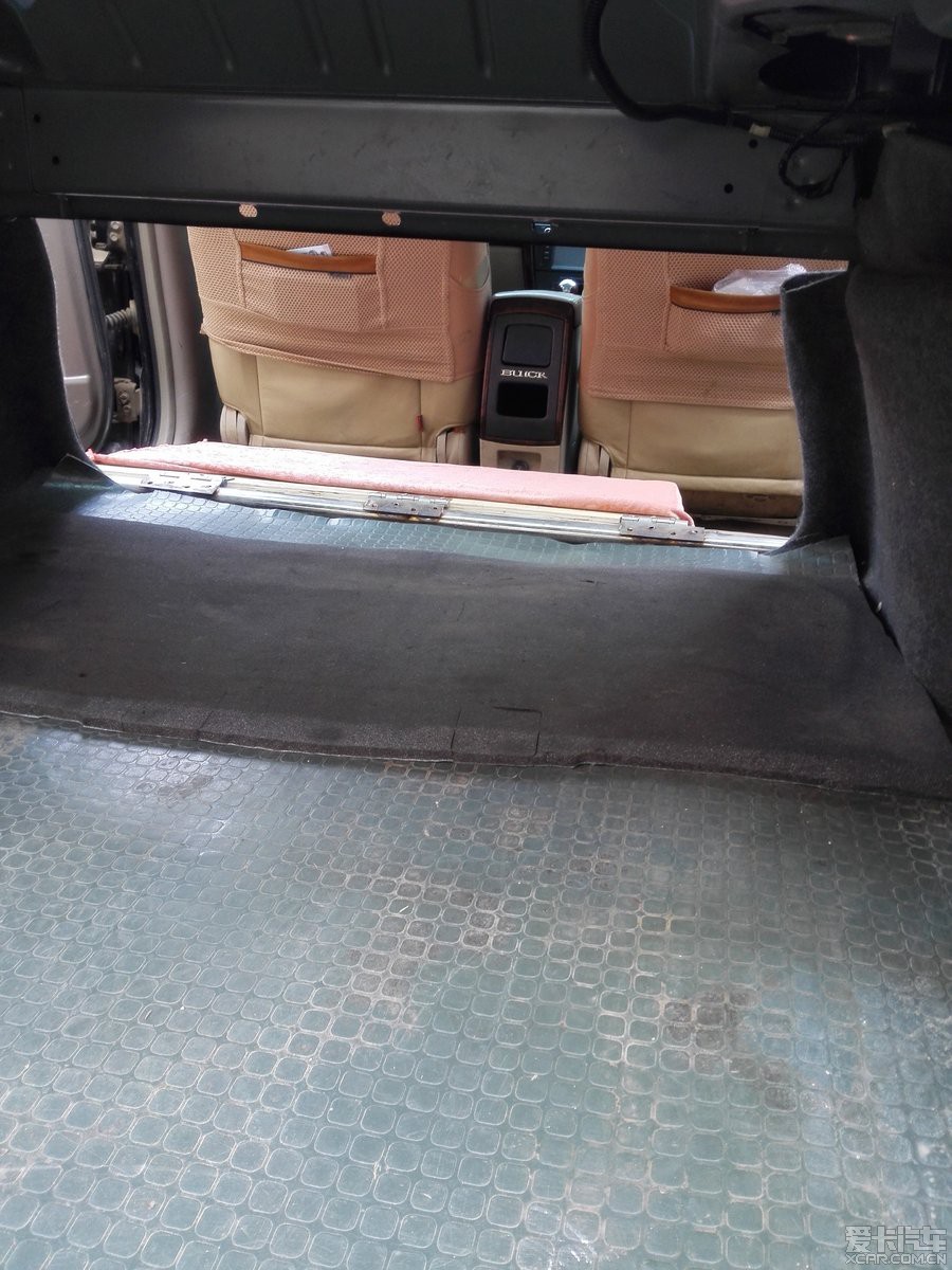

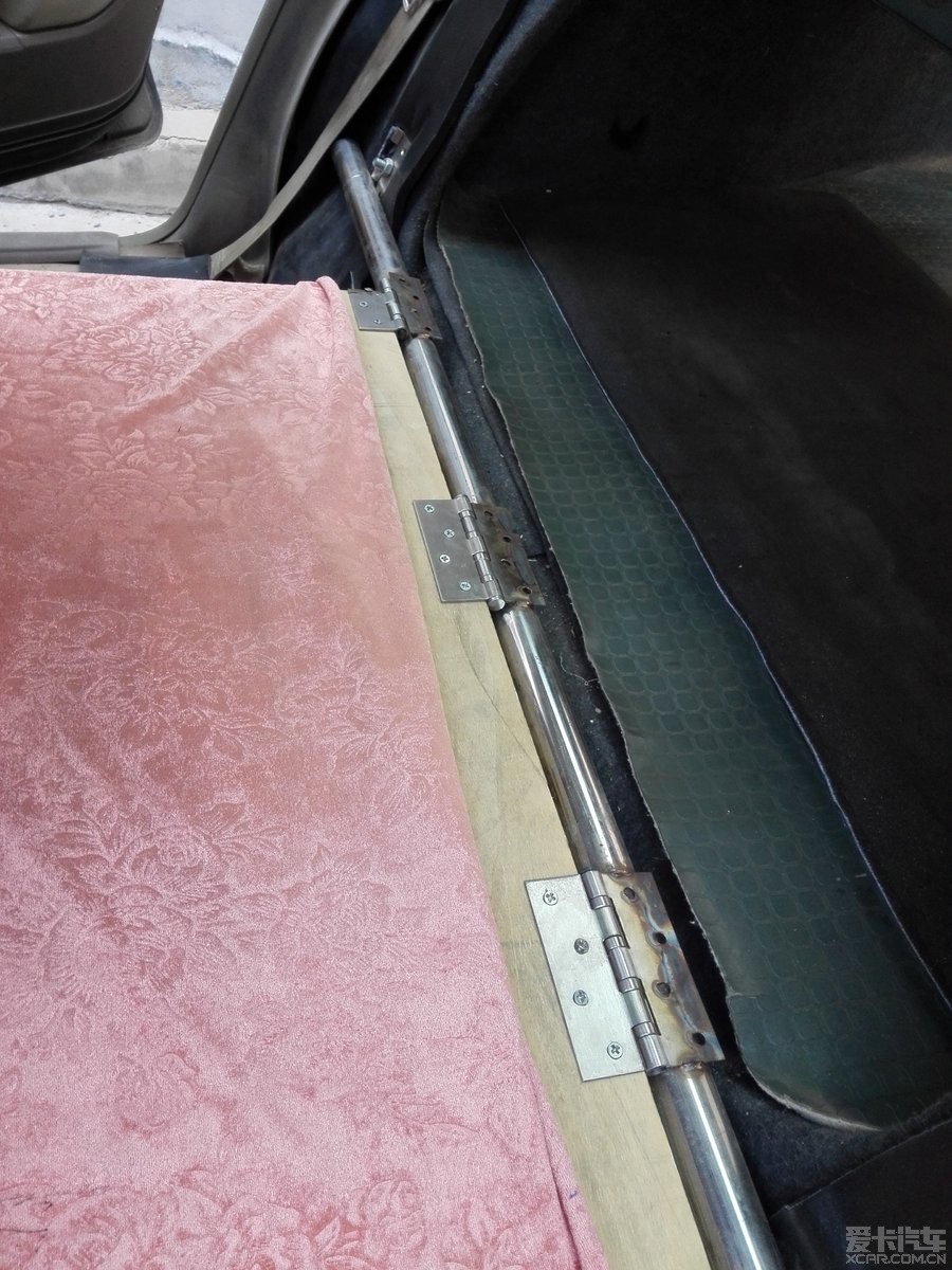

开老威几年了,各方面表现很好,出去长途旅游舒服没的说,美中不足就是开车累了放倒前座椅睡觉不舒服,后座也不舒服,主要是伸不开腿!偶然发现老威的后备箱通后座之间不是铁板隔开的,只是一块黑色的隔音海绵(看来是预留的),就有了打通驾驶室与后备箱的想法,被这想法折磨了半年后还是决定折腾!我主要考虑在不改变原车框架结构的情况下,尽量做实用的改装,看我改的后座活动床吧,需要的时候,把后座活动部分往前折下(底部我按了活动折页),就和后
备箱平整相通了,就变成了一个85厘米乘185厘米的卧铺床,出去旅游可以当小型房车了,比在前座椅和后座椅上睡舒服多了,比搭帐篷安全多了!一米八的大个躺下还有余,多亏老威后备箱长啊!改完半年了,用了4次,感觉超棒,比预想的用处大!还能放下超长物件啊,看图

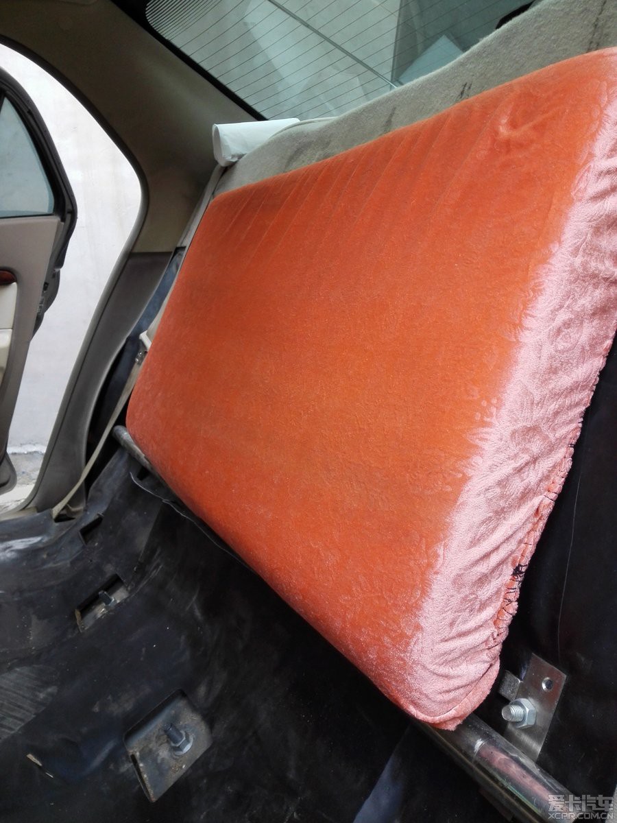

安装上得活动靠背,材质是多层压合板1.5公分做后面支撑,前面是5公分海绵靠背。
靠背正在放下........
靠背放平
放平后同后备箱联通一体

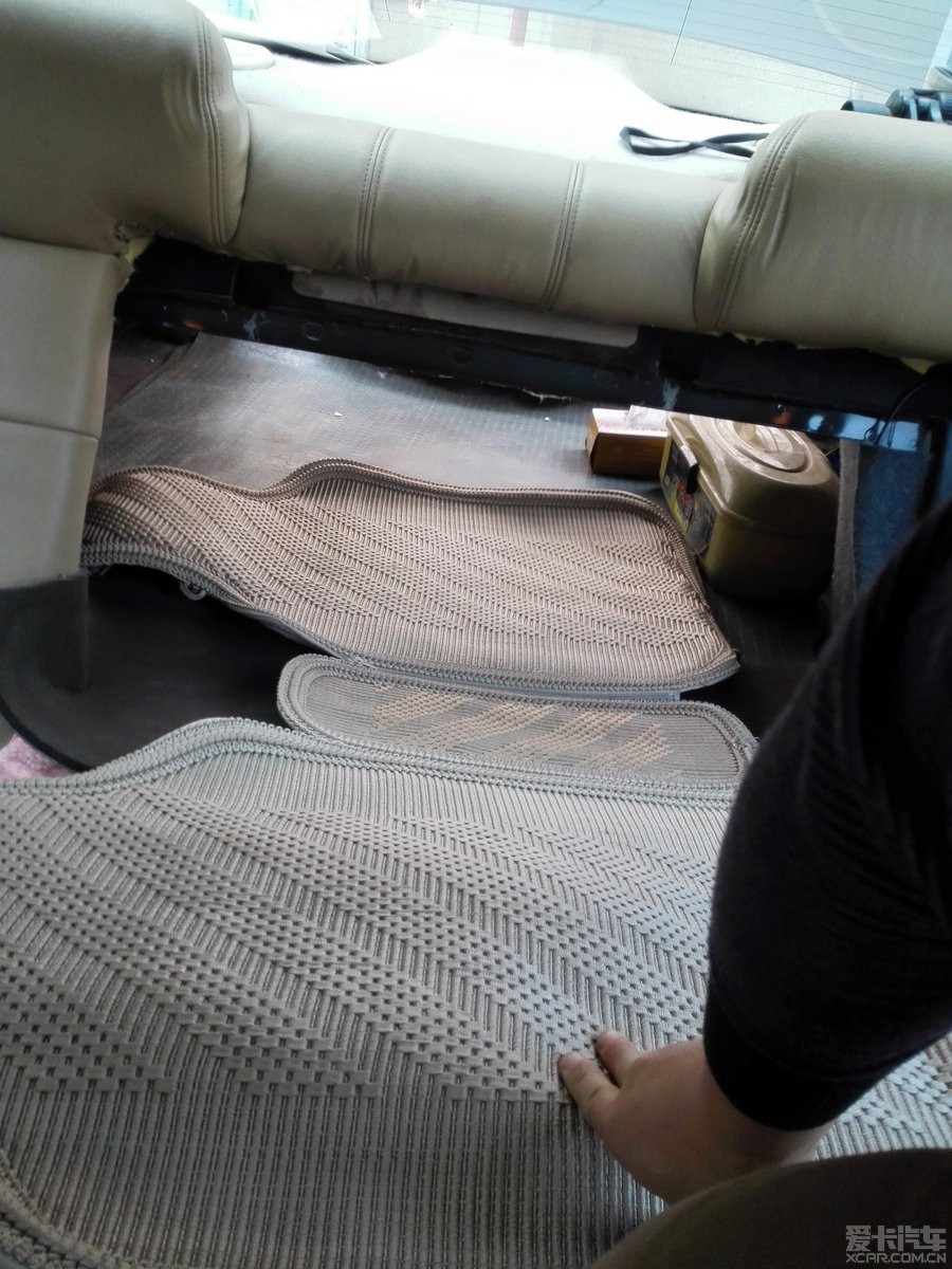

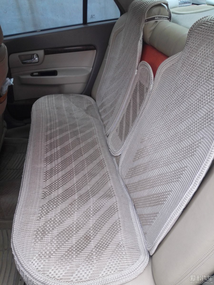

装上坐垫后的效果,别人坐车没人能感觉出我的后靠背是改装好的,舒适性也和原座椅相当。有机会再把活动靠背的靠背套做成米色皮质的就完美了。

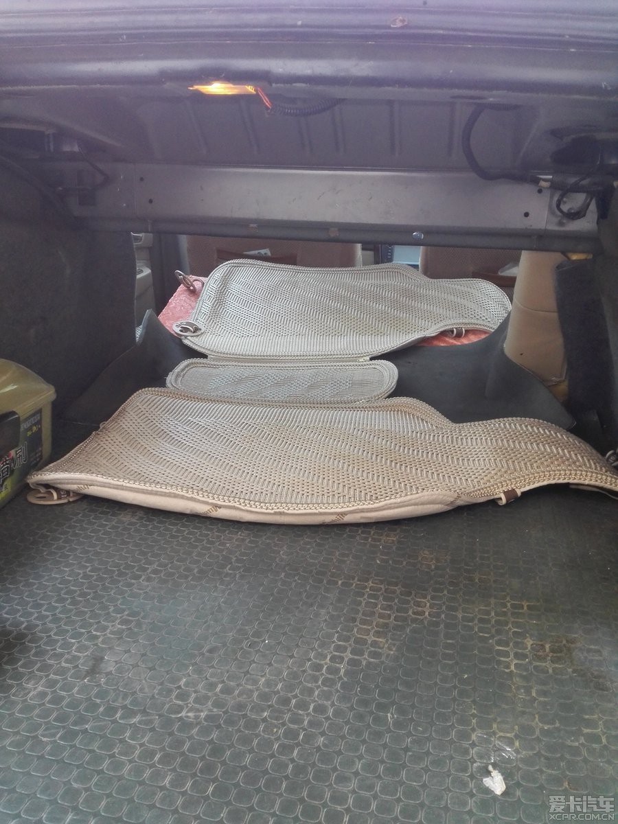

上图:这是放下后就变成了85厘米成185厘米的床,很平整的。我测量过最长能到两米,我为了改完后美观,就做成了一米八五,保留了原座椅靠背的两个头枕。
下图:是在后备箱外面往前拍的照片。次卧铺长途旅行时躺这两个人,旁边座椅上还能再做一个人。轿车的外观,卧铺的享受!
