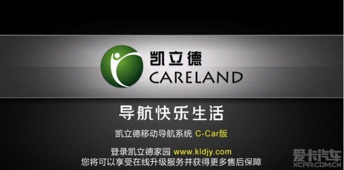

我选的是五一发布的一个春季地图版本,里面的内容写的相当清楚,安装步骤来下载就可以了。

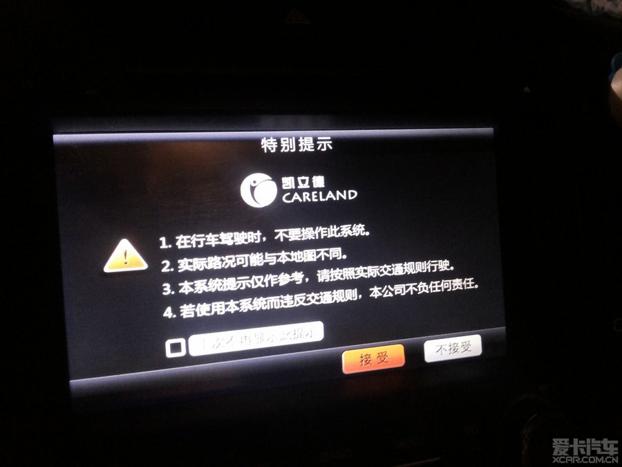

   拷贝完成后,把卡重新安装回导航内,启动导航,第一次启动貌似都有些慢,第二次就快多了,也就是大家俗称的搜星速度吧。
发表于 2014-05-19 22:09    IP属地:未知
   程序启动完成,卫星定位完成后,就可以试着设置一个路程计划,检查下导航的程序如何。

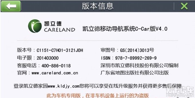

    然后点击导航下面的功能选项,进入帮助菜单,点击版本信息,就可以看到升级后的版本信息,怎么样,4.0的版本,而且有电子眼,从版本号上也能看出新老版本的区别。
发表于 2014-05-19 22:14    IP属地:未知
  这是从网站上该版本的截图,经过对比完全一致,说明导航升级完成。
