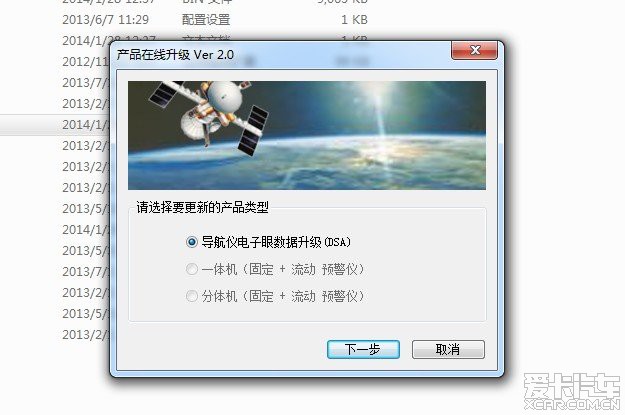

一、下载DSA,大家可以在我提供的网盘下载,也可以在DSA官网注册个账号,就可以免费下载!
下载解压后,是一个DSA的文件夹,直接运行里面的DSA2013_AutoUpdate.exe 就可以升级DSA的电子眼之类数据到最新版!
当然,这是免费的!!!
1、双击运行后,就会出现在这个界面,直接点击下一步!可能会卡住,因为升级程序在自动寻找DSA的路径哈。稍等一会就行了!
2、升级程序自动找出DSA的目录,如果不对话,请手动修正,并点击下一步!

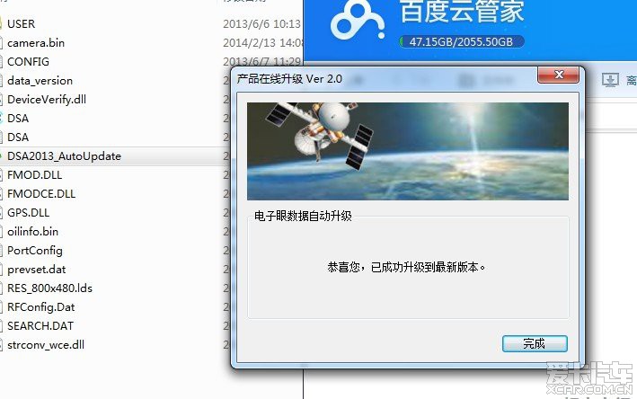

3、大家可以看到,DSA个还是年前更新的哈,估计过年放假。一直还没更新。。。。
4、到这里,升级就完成了。

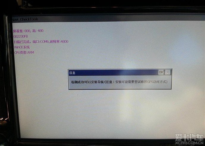

将下载的GPS.exe文件,拷到GPS卡中,然后先到你的爱车上获得端口和波特率
我的导航改路径的的方法是进初始界面然后进入设置,里面有个路径设置。
图2中可以看到,检测成功,我的机器端口是6,波特率4800。这个在后面修改DSA和导航地图配置文件时要用到。
获得这个信息后拔出GPS卡回到电脑前

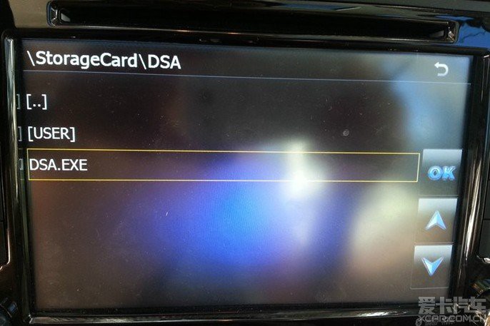

为了避免和地图冲突,个人建议先单独安装DSA后在安装地图。拿好GPS卡回到车上,按照上面找路径的方法找到DSA的文件夹
找到后运行DSA.EXE文件,改好路径返回主界面后点导航图标就会进入DSA的软件界面

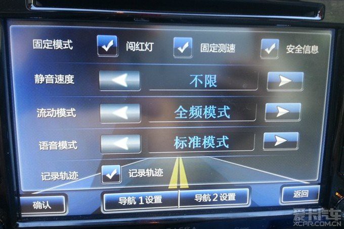

5、进入DSA界面,点击系统设置,进入软件设置界面
6、点击导航1设置。设置导航路径(这里就是实现一机多图的关键了,导航1可以设置一个地图。导航2可以设置一个地图)
保存退出即可。然后到DSA主界面,点击一下“导航1” 看看能不能正常启动。以及能否正常搜星!!!
