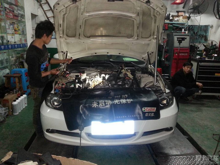

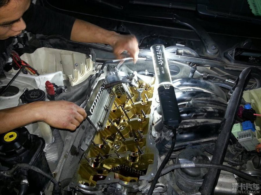

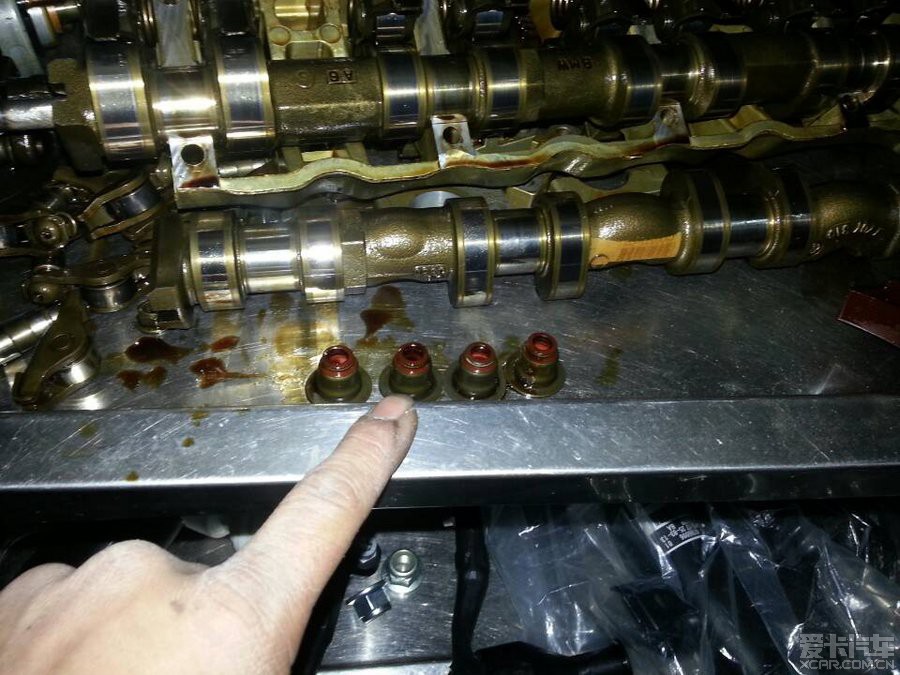

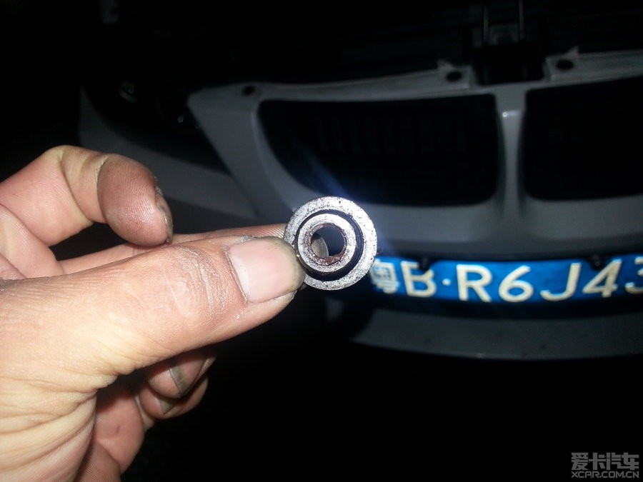

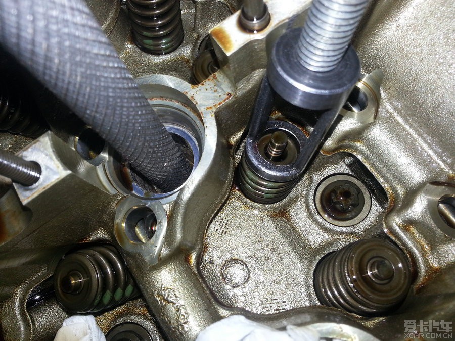

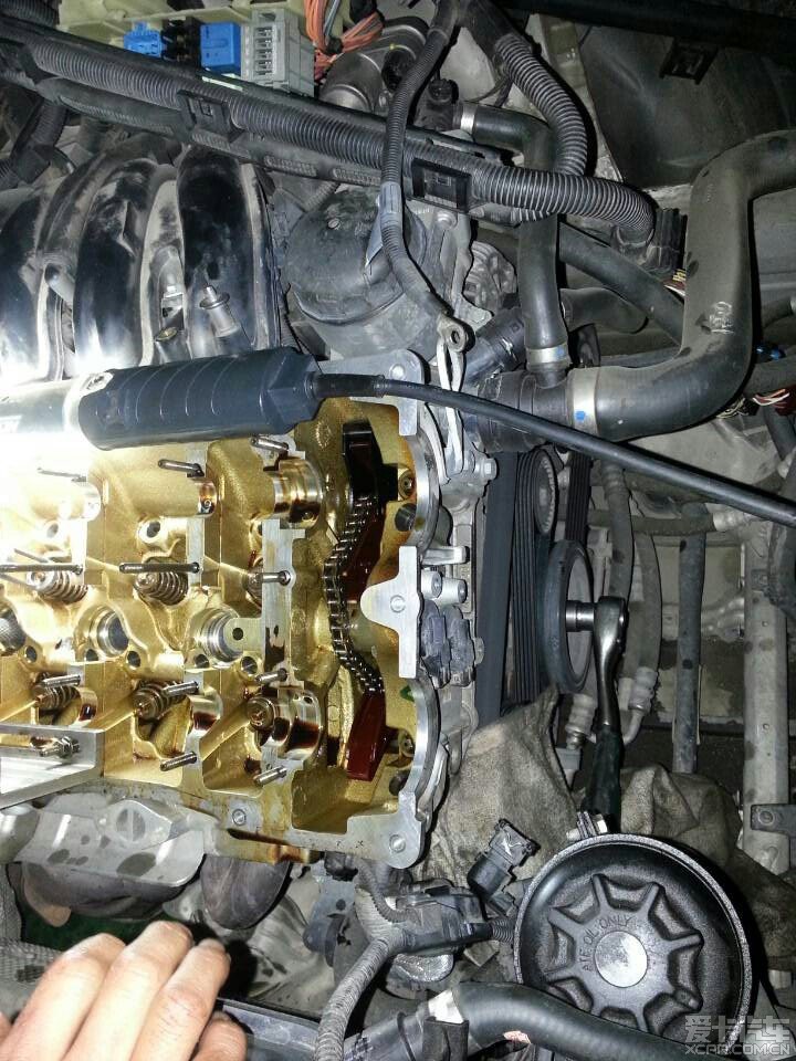

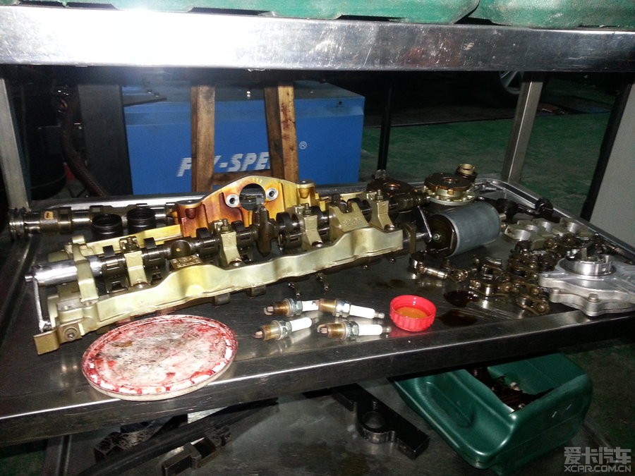

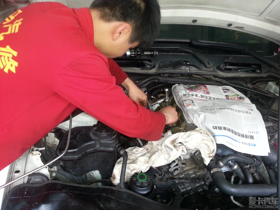

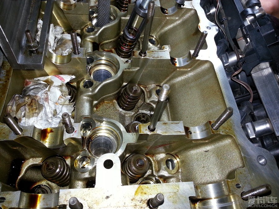

发表于 2013-12-16 23:34    IP属地:未知
以下是一台N46换油封 油封拆出来明显就严重老化了
