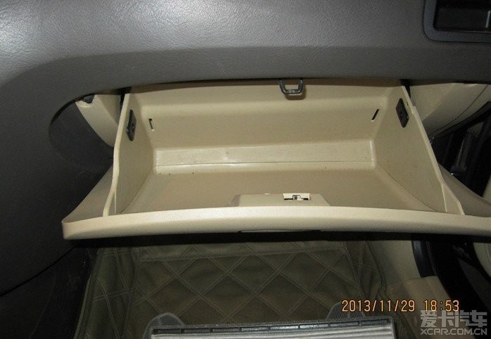

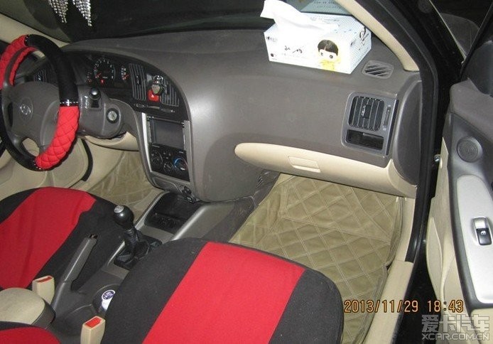

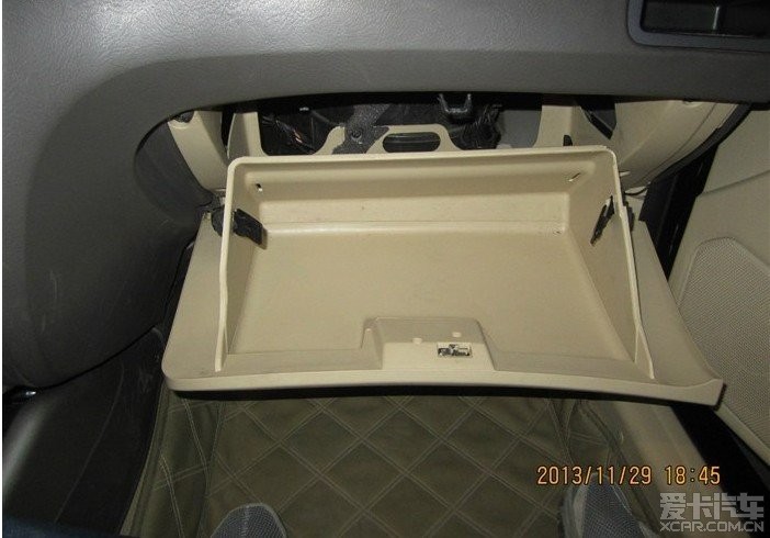

咱们的空调滤芯在副驾驶的杂物箱里

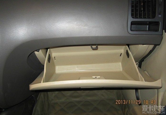

打开杂物箱

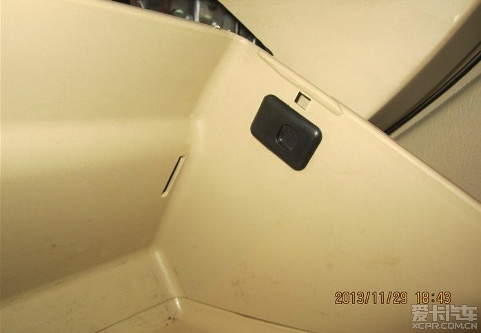

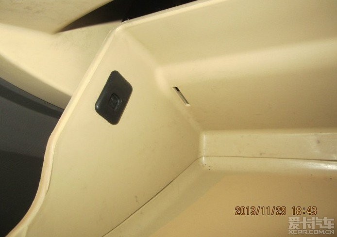

里面有两个扣
左边的扣
把杂物箱向里推点,然后向外拉这个扣就能出来了
两边都一样,慢慢的向里面拉杂物箱就掉下来了

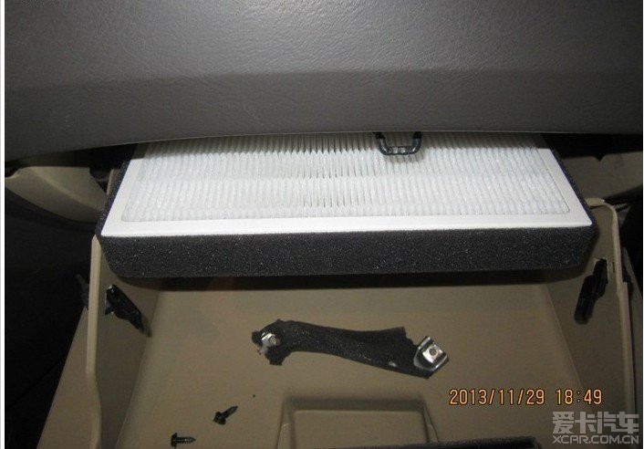

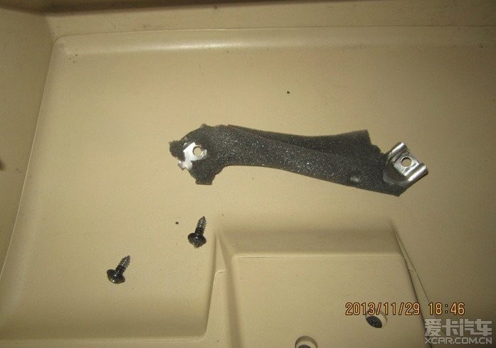

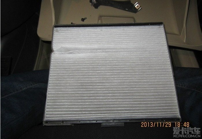

里面有一个小连接杆,可能是固定用的

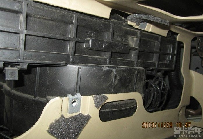

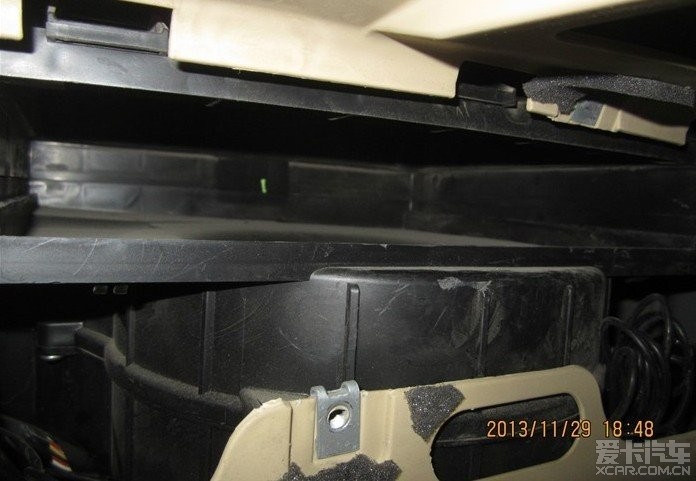

这是拆下来的样子

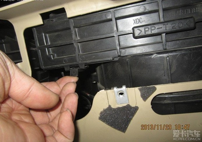

这是滤芯的盖子
用手向上按一下这个卡扣,两边都有,然后再向下拉就掉下来了

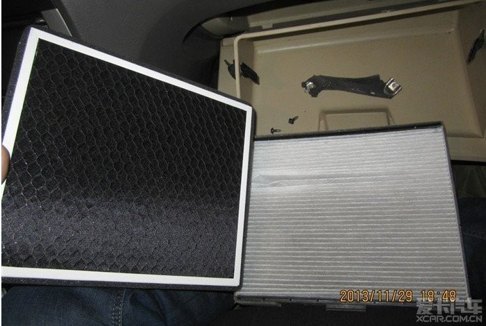

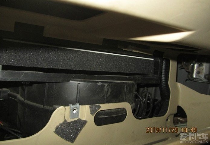

这是原车的空调滤芯
还是
发现很脏了[img]网页链接f" />
原车反面
空调滤芯安装口
对比[img]网页链接f" />

慢慢放进去
发现很合适 就像原厂的
