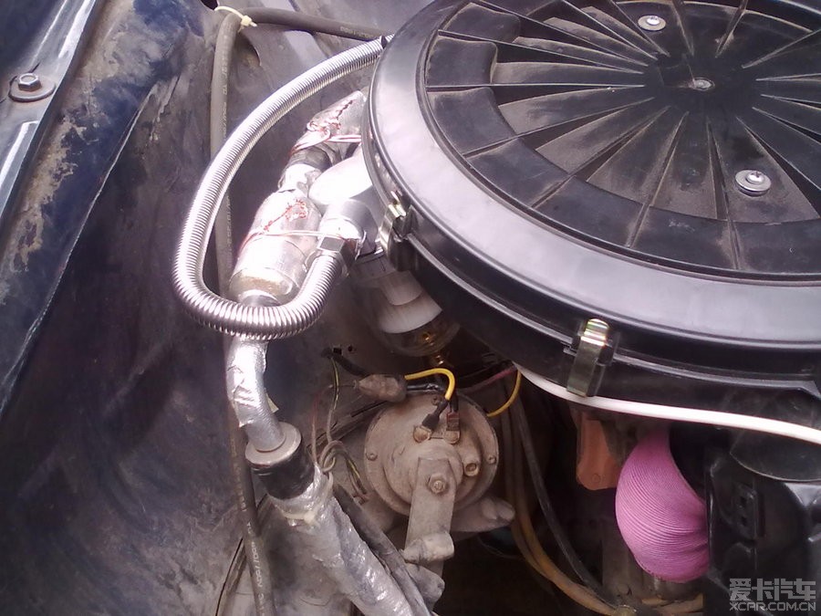

关于废气管加装油水分离器问题及效果。

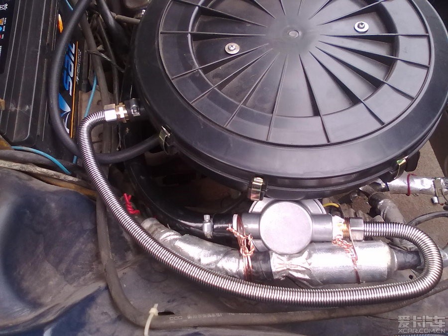

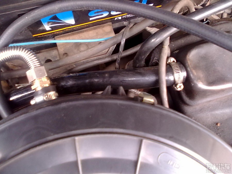

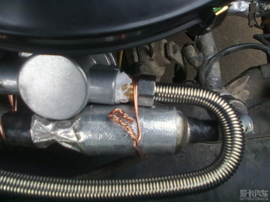

本人97化油器老桑,一直以来,真空管没接,废气管直排,造成的问题就是冬天发车不好发,要踩油门(热天还好),怠速抖动,低扭无力,动不动就要挂个一档。后来自己一直在爱卡上学习,完善了真空管,换了新副厂化油器,铂金火花塞,时超的缸线。效果好多了,但一直以来废气直排,虽然动力上不影响什么,但在爱卡学习了很久,装与不装的各半,但仔细一想既然原厂出来就有,肯定有它的用处,即使不提升动力,至少也可以对化油器雾化加油,起到好燃烧的效果,就好比为什么冬天开车和夏天的效果完全不一样是一个道理。建议直排的朋友,把这根管接上吧,中间弄个透气壶就行了。材料清单:1、内径19MM的高温耐油管半米,这根主要是接废气口与透气壶,起到耐高温和耐油及固定作用。2、机油透壶一个,内19MM口径,这东西学名叫气动元件QSL-15,15是管口大小,就像家用水管一样,也就是4分。带接管的外丝接头两个,带外丝的接头一个。可弯热水硬管600MM一根。生料带一圈。直接看图,大家就知道怎么装了,我也进化油器的油管换成长点的了,好安装。透气壶固定在空调管上了,东西很轻,不影响。东西装上后就发车,才两分钟,杯壁上就有蒸气了,证明所装物件是通畅了,暂时没看到哪里冒机油,看来通过性很好,没影响压力。
下一步就看过滤效果如何,不过今天装上后跑车发现低扭有力,车子的抖动很柔和,我车的怠速在750左右。如果以前是直排的现在装上去的请再次调整一下混合比和怠速。切记。

感谢大家关注,今天下午才安装的,才跑了不到半小时,所以真正的感受要过两天,稍等吧。但今天的感觉还是很好,点火不受影响,动力低扭足。这个透气壶无非是过滤废气中的油气,留下干净点的废热气通过空滤盘进入进气岐管,不至于二次燃烧的废气让发动机积炭太快同时热气能增加化油器雾化功能,就像夏天开车一样,晚上去看了一下,下午跑的路已经开始见到废油沉在下面了过滤效果还是不错,车子原来设计就是废气管接空滤,所以我想还是接好为妙。其实桑车要想动力好,怠速稳,最好的办法是根治【分电器和火花塞】的问题,我换了个分电器,通过不断的微调,终于达到自己感觉理想的状态,点火顺畅,动力十足,油门平顺。换档位时,以前要1800-2000转才有动力,现在基本1200-1400就换档了,动力很稳。我车子分电器是自己调整的,,用的铂金火花塞(火炬牌)点火一把着,热车需要3-4分钟就稳了。

我首页讲了材料,你去淘宝看下就知道了,我买的是28元的,耐油管是汽车城里作油管的地方买的。耐油管用的是20MM内径的。套进去轻松。。。

说说第二天用车的感受吧:把废气管接上空滤后,车子好用多了,这个不是心理作用,真的,车友们。发动机以前总是卡卡的响,尾气管也是,现在没有这声音了,低沉的怒吼声,,听着带劲啊。我前面讲了,接好废气管后,请微调混合比和怠速(如果在行的话,重新调整更好)。我以前没接废气管(直排)时,空滤盘下面这个口子一直没堵,这个地方肯定总是进气,容易造成怠速不稳。低扭有力,真爽,我后来加装了一个电子整流器(雷神),应该是国内加工贴牌货,但盒子上全是日文。这东西对整车电子电路及电压起到稳流的作用,尽管没有神一样的改善,但装了后车子的性能完全不一样了。。这些都是真实感受,我所做到的无非就是把车子还原,尽量做到车子出厂的样子。这样功能性改善。大家可以试下。。其实这个花费也不多,透气壶全套加电子整流器一起不过150元。但车子性能好了。现在在测油量。我今天看了透气壶,废油较多。看来沉甸效果不错。我车子加了三根地线,发电机,左右大灯接水箱处,防火墙处,四根。这个地线对老车来讲接着有用。。。我慢慢的把后面使用效果和感受都发上来供大家参考。
