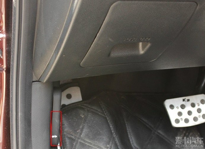

    图一:首先在驾驶座那侧,脚部位置有一个开启发动机盖的装置为图中红色圈内的部分,向后拉就开启发动机盖了。

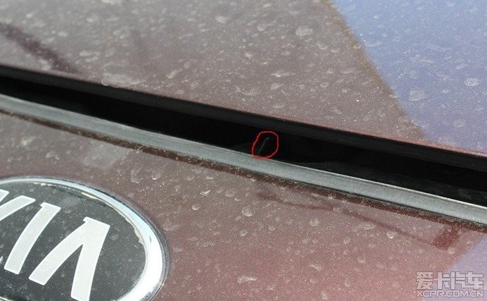

图二:来到发动机盖门前图中红圈内的一个可以拨动的装置向左拨动抬起发动机盖
发表于 2013-11-20 12:54    IP属地:未知

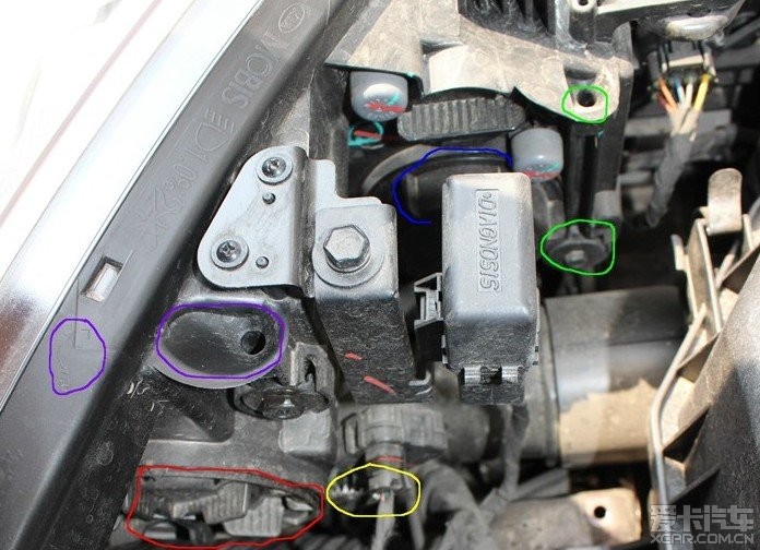

图三:为左前大灯后方,1、红圈为近光灯泡的防水罩(逆时针拧动可以取下盖子),2、紫圈为近光中心点左右调节的机关,3、黄圈为近光高低调节的机关,4、蓝圈为远光灯罩(同样逆时针拧动可以取下盖子),5、绿圈为远光高低调节的机关(远光没有左右调节的机关)。注:后面所有圈的颜色和图三的圈的颜色是一样的。

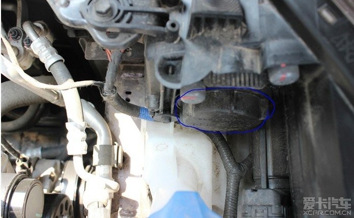

图四:换一个角度看一下远近光灯罩以及各个调节机关。注:左前大灯拍的时候不太好拍,右前大灯的图会比较清楚。
发表于 2013-11-20 12:56    IP属地:未知

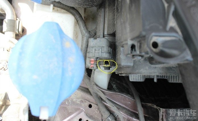

图五:为左前大灯近光高低调节细节图

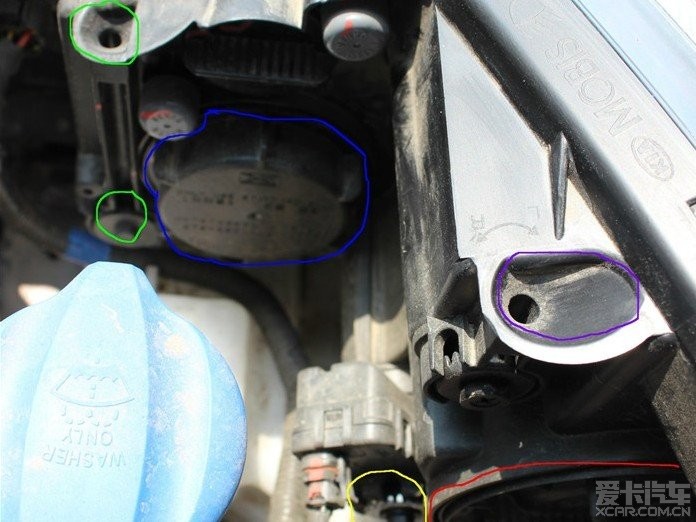

图六:为右前大灯后方,

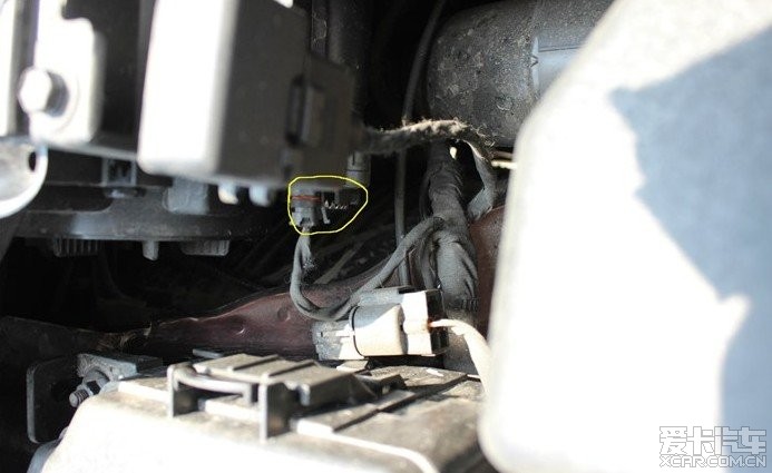

发表于 2013-11-20 13:00    IP属地:未知
图八:为右前大灯近光高低调节机关细节图
