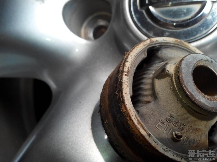

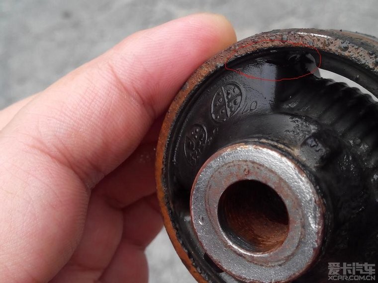

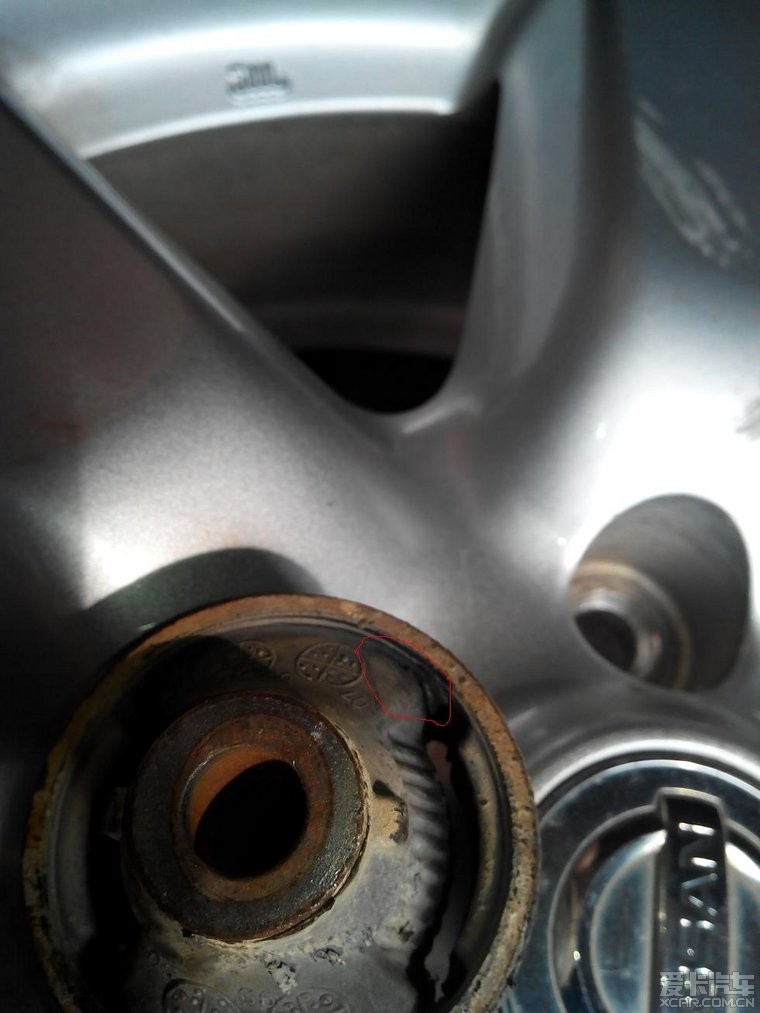

去年一次保养就通知说我着摆臂胶裂了~~说要换下悬三角摆臂总程!!工时和材料要1800多
当时指给我看确实口子很大~~可今天拆下来也不过如此嘛~~眼花

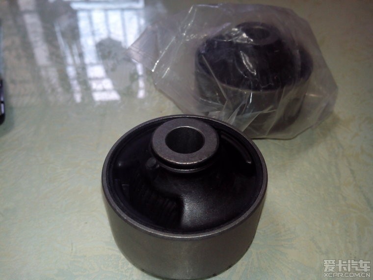

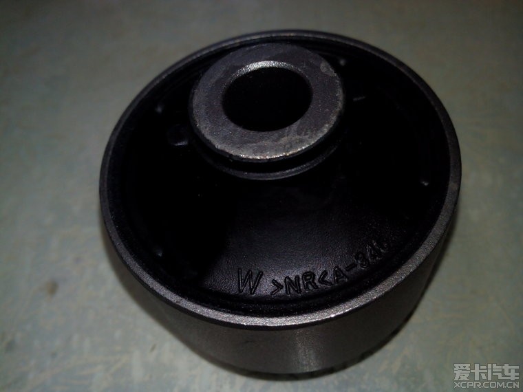

上周想起做功课在TB转了好久找到个最专业的日产配件下单2个!50元个

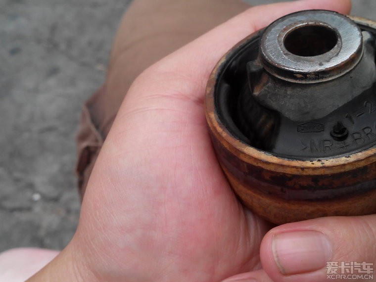

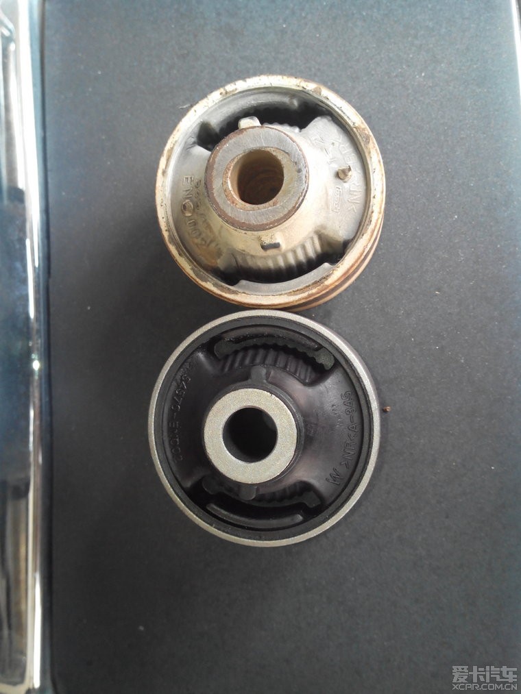

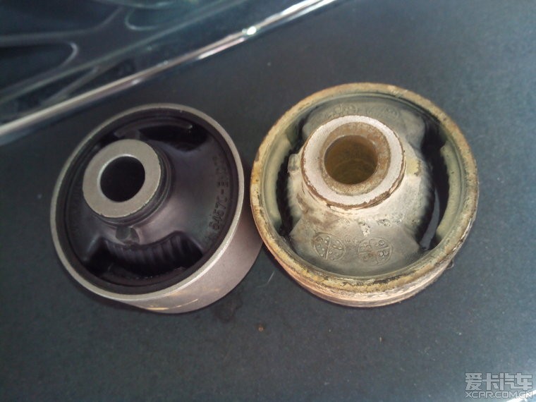

说真的不到万不得已最好别动原厂件~~原厂胶垫牌子是:东洋   好东西拆下来对比新的明显原厂的要重点~~外圈要厚实些!口径啥的对比确实一样可能这就是所谓国产的:副厂~~丢哪里有正厂的
新买的编号和老的对得上

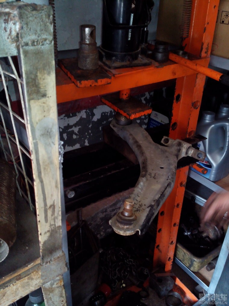

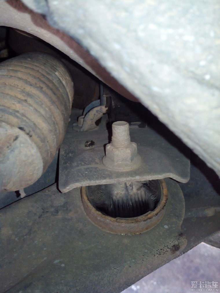

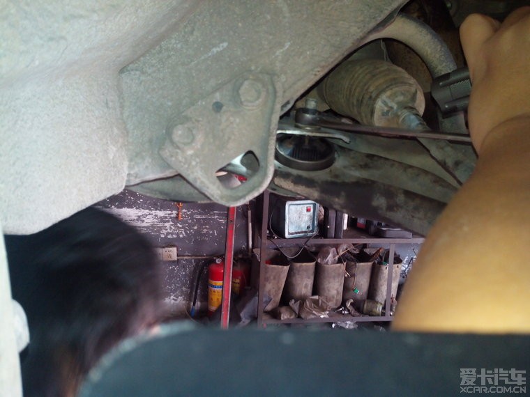

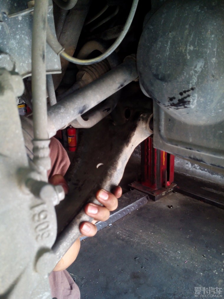

4S怕嘛烦,不换总程赚不到钱所以说不会换胶垫,,必需整个的
左边这个没问题

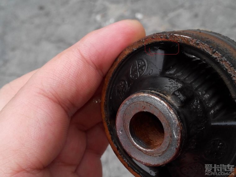

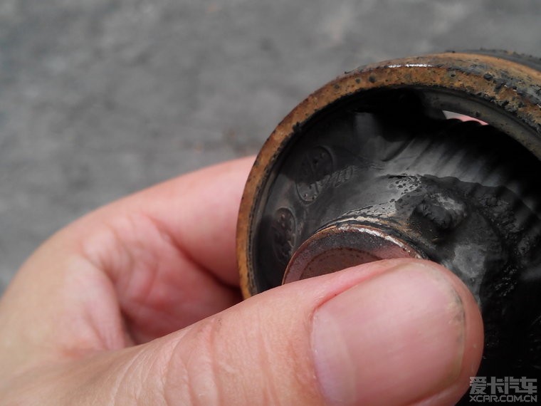

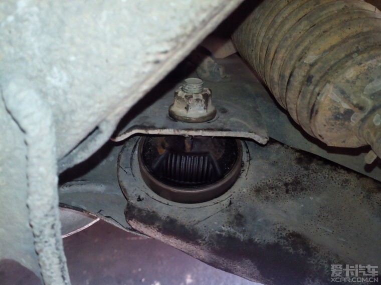

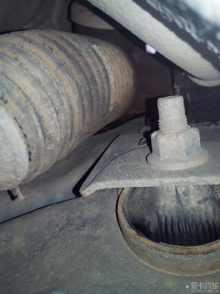

口子很大,架上有重量顶着看得清
新旧对比!!明显原厂的东洋TOYO外圈要厚!这个就是胶垫和中孔受力也应没问题

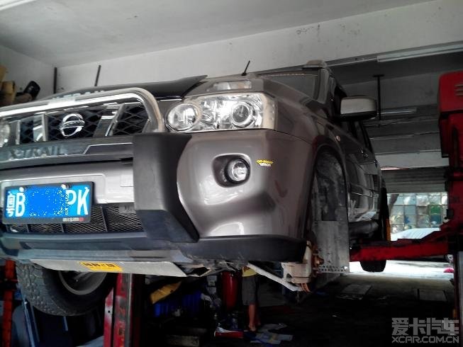

外头手工120+50垫子
