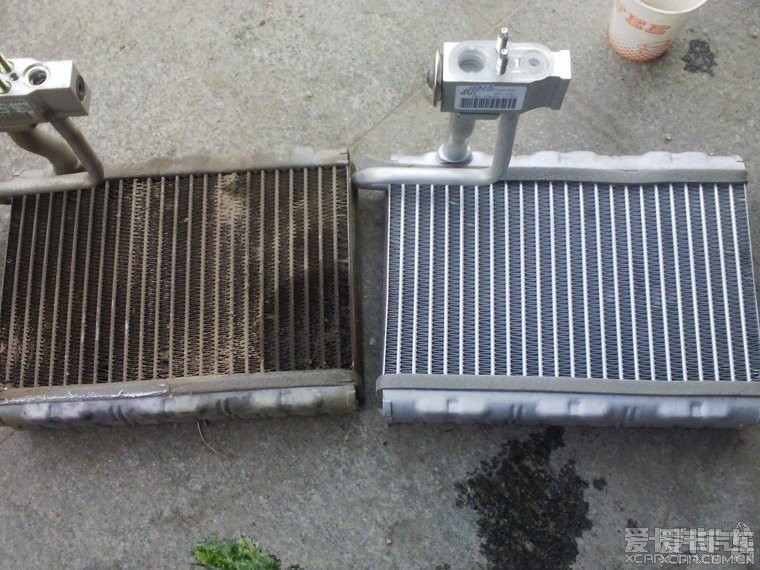

网上找了找攻略,发现除了换空调滤意外,空调蒸发器也很脏,但标致的设计导致空调蒸发器很难被洗到。
四年车新旧蒸发器对比。灰尘附着导致换热效率底下,且易有霉臭味。
