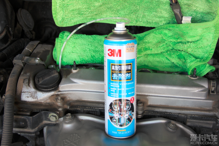

除碳工具(如果你也是DIY)10#套筒,16#套筒,3M积碳去除剂(配细管,必须),大号针筒配细管,大小毛巾,大功率电吹风。

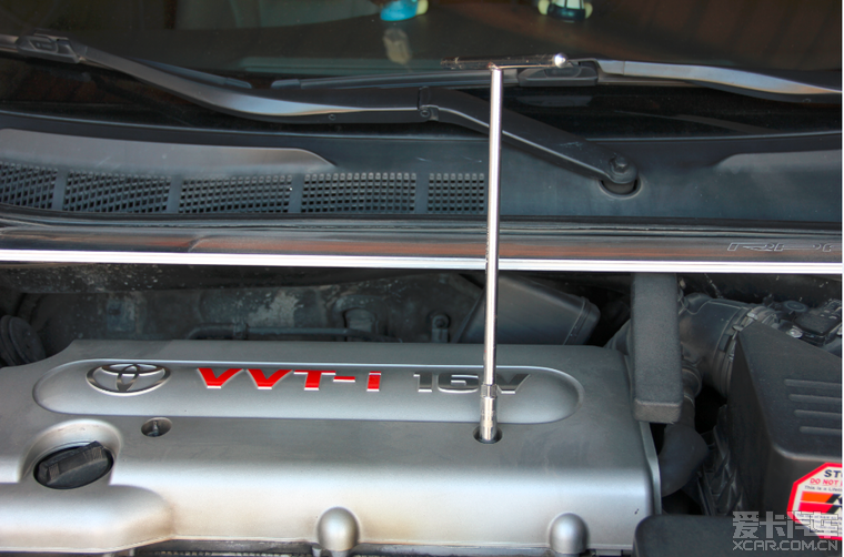

首先,用10#套筒将发动机装饰盖拆卸下来,机舱还是满干净吧,请无视平衡拉杆,除方向变重外,基本没有啥作用。

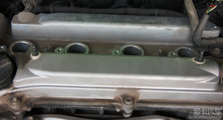

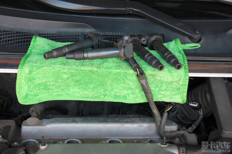

依旧用10#套筒将四个点火线圈拆卸下来,从左至右,第一、二个不用将线插拨下,第三四因为线路长短的问题,便于操作,还是将线插拨下来吧。
发表于 2013-07-20 20:36    IP属地:未知
骗米图,我用一条毛巾垫在拆下来的点火线圈,活还是很细致的吧。

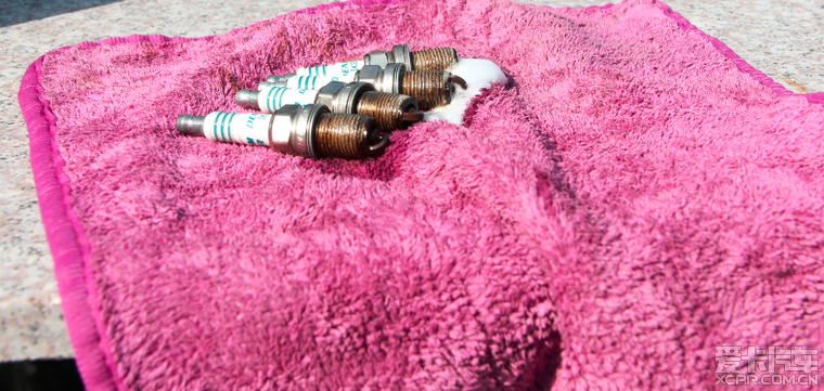

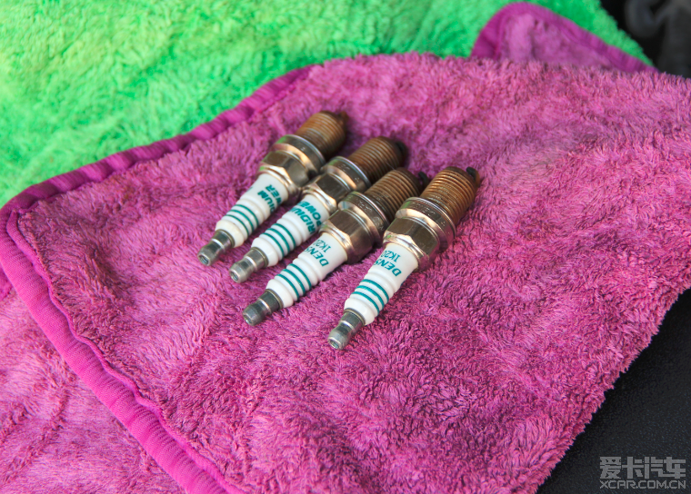

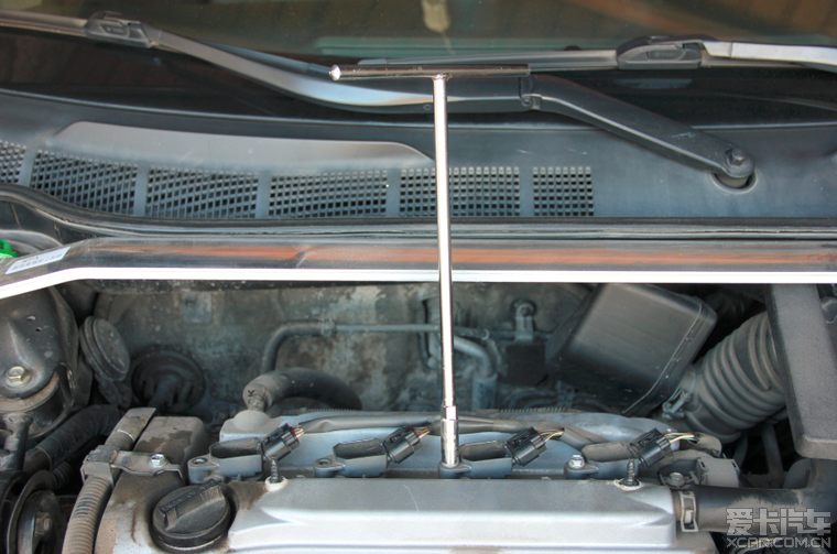

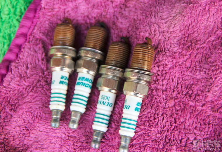

接下来用16#套筒(专拆火花塞,某宝购)拆下火花塞,又该换了?
发表于 2013-07-20 20:47    IP属地:未知

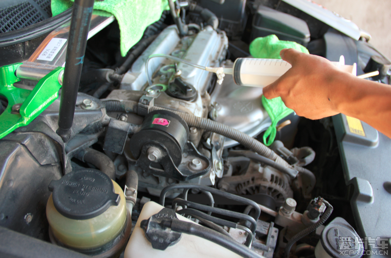

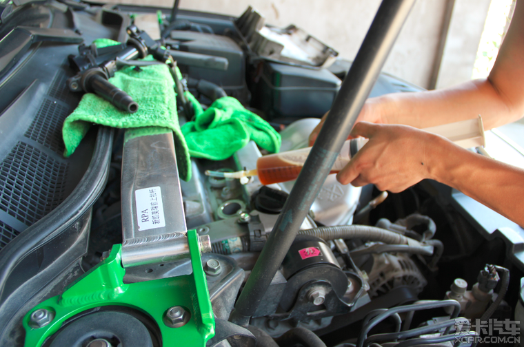

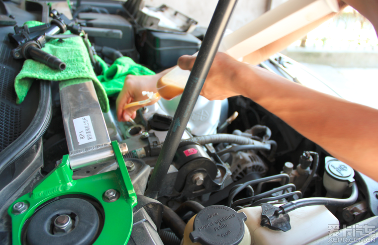

yeyunew威武,电吹风确实不行,后面会提到,吹不干净残液,给我带来大麻烦了。接下来,还用说吗?把那根细管深深地插入,记得,是深深的,从火花塞孔插下去,插到底吧。
