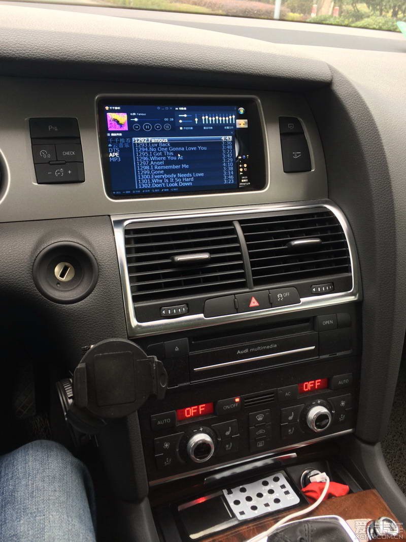

改装的2011年Q7多媒体系统
先上视频:
开机随原车mmi一起启动,电脑实际启动15秒,原车系统启动(开门时原车系统即自动开始启动)20秒:
操作视频:
iphone通过USB数据线连接到电脑,默认打开了USB热点,这样也就是iphone和电脑就在同一个网络里了,电脑可以上网,手机可以镜像了。一般情况下不接手机的,但导航比原车方便很多且地图更新又快还有实时路况,所以偶尔用用,比如导航、或者听新歌、看视频之类的就要用了。wap包月卡上的3G,流量无所谓!

<br />帖子完善中。。。。。。<br /><br /><br /><br />在前期,断断续续的DIY中发了一点帖子,抽空摸索的一点心得,有不少网友问我实现过程,平时也没什么空,借此也算是做个汇报<br />目前我的车实现功能如下:<br />1.将一台ION的迷你电脑接入MMI系统,主要用来播放高清视频和APEWAV音频<br />2.电脑启停随车启停,不用人工干预,通过车辆ACC来自动控制<br />3.将原车6碟CD拆走,串入一个VIM解码器,屏蔽掉行驶过程中屏幕黑屏保护<br />4.修改一个2.4G的遥控器,贴在方向盘背面来控制电脑,实现选曲等简单功能,方便操作<br />5.将一根HDMI线联通后备箱和扶手箱,通过这19芯线实现多种用途,目前用于手机接入<br />6.将ACC开关接入扶手箱,自由控制电脑运行模式<br />7.将电脑USB接入扶手箱,并扩展+5V的电流,使3G卡、移动硬盘无障碍<br />8.自制CD位储物盒,拆掉原车蓝牙手机,方便杂物放置<br /><br /><br /><br />一切的开始就是源自找到了Q7的AV1和AV2,别怀疑奥迪的电视盒视频输入的能力,简直惊人,在视频信号的输入下,可以达到800线,接口如图:<br /><br />注:有朋友反映12年车的电视盒是10脚的与我11年的车20脚插座不同,这个没有实物暂时无法提供帮助<br /><br /><br /><br /><br /><br />增加AV1口实例:<br />先买入插头<br /><br /><br />做好五根线备用:<br /><br /><br /><br /><br />用门禁卡之类的把后备箱右下角(有底盘升降按钮的)盖子撬开,拔下蓝色插头:<br /><br /><br />按下图连接好即可:<br /><br /><br />原车有VIM保护系统,DVD和电视只能在静止或行驶速度小于每小时5公里才会显示图像,为了确保AV口讯号不被原车VIM限速系统屏蔽,需要加一个硬件,<br />以下是利用了AV1和AV2加的电脑和扩展的HDMI线,原车功能无改变:<br />**** 本内容跟帖回复才可浏览 *****<br /><br />[ 本帖最后由 tzmwx 于 2013-5-24 11:10 编辑 ]
