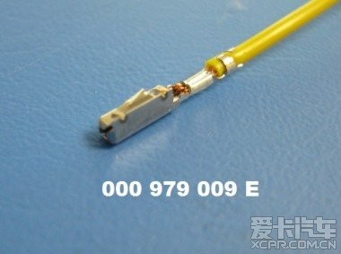

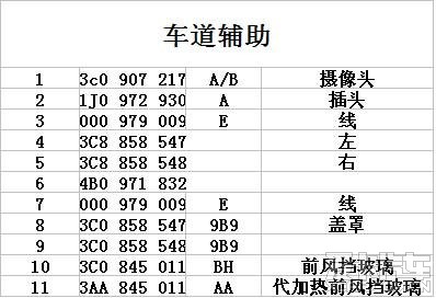

    硬件准备:
风挡玻璃和摄像头底座和盖罩,没找到图,自己可以看看迈腾CC的;

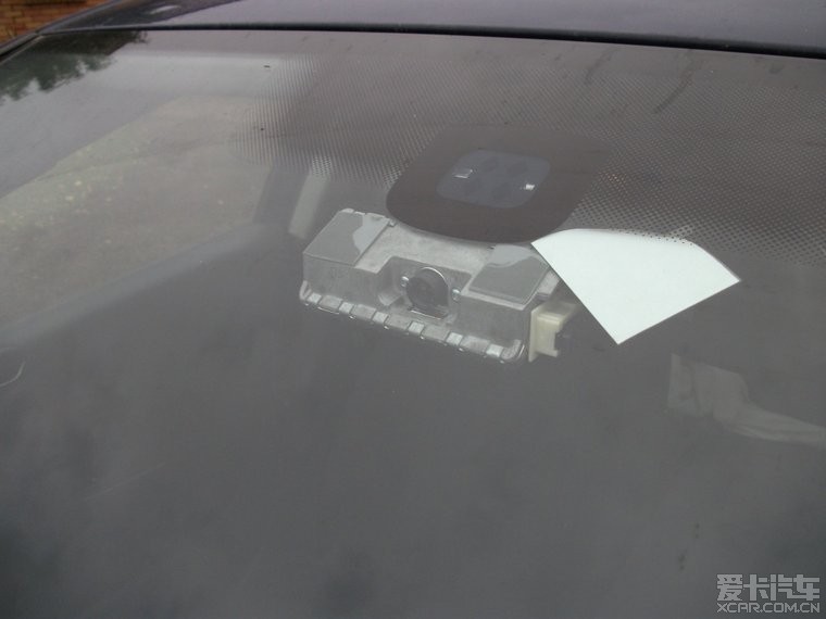

    安装位置:发个老外的图:
这种安装方法比较山寨,想原位安装,要换风挡玻璃;

    这里没说远光及交通标志识别,你换最新的摄像头就都支持了
    3AA 980 654 A/B/C/D的都支持远光及交通标志;
