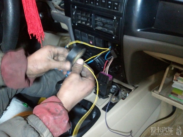

买回来之后觉得这个挺简单的,电机支架,布线,全都自己搞定,主要是对电路不懂,请师傅给接的,我是低配车,仪表盘上没有后备箱开启指示灯,本来想让师傅接成开小灯时电动后备箱开关亮起,结果师傅说你这什么指示都没有,后备箱开了自己都不知道,他说我帮你接成后备箱开启式,后备箱开关上的指示灯亮起,觉得这个蛮有道理,就这样接吧,然后师傅还告诉我,我的遥控器也可以接,按住开锁键3秒,后备箱就会弹开,哈哈,意外收获啊,将我的3000一下提高了一个档次啊,兴奋中。。。先看看东西,电机、支架、开关、插头、插线

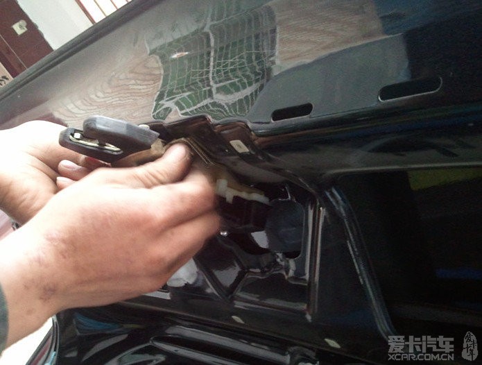

首先安装电机和支架,只有两个螺丝,拆下来原来的锁扣将电机和支架装在锁扣的下面,记住支架的活动扣要扣住锁扣的开启装置,语言表达能力比较差,大家意会啊,呵呵!后面白色的是电机

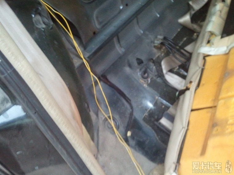

电机后面两根电线,在装电机之前尽量弄清两根线的正负极,以免后面麻烦,好了,下面开始布线,从车右侧走线
发表于 2012-12-13 21:29    IP属地:未知
从后座椅背后走
发表于 2012-12-13 21:30    IP属地:未知

面板的线是从手套箱后面走的,没拍照片,开始接线了
