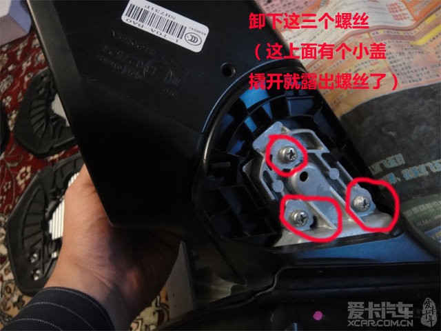

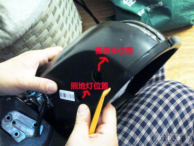

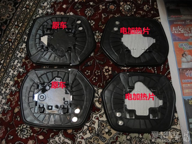

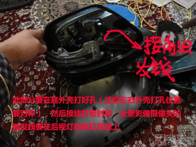

拆后视镜外壳是个比较棘手的事情(对新手来说,对老手的话,那直是小菜一碟)
1、拆下玻璃镜片(这一步可以参考网上)
2、拆开后视镜转动轴上的三个螺丝
3、拆开下壳(没有烤漆部分,也就是需要在上面打孔放照地灯和摄像头的部分)
这部分工作做完后,就是打孔,接线,接线的时候就好用热缩管把线集中起来,然后在灯壳内部留出接线余量,其他部分走原来出线的通道
4、安装好摄像头、照地灯,并接线,再接好电加热镜片的线并安装镜片
[ 本帖最后由 horsepig 于 2012-12-10 12:10 编辑 ]
