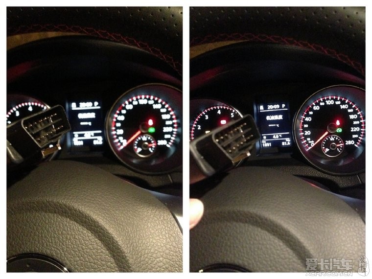

感谢群友的大力支持以及重要指示,本人用5053线,11.11.2软件,成功调试出机油温度。车辆:2012年8月29日生产的一汽大众高尔夫GTI 白色导航版。
机油温度一直是“---”
用5053调试成功,显示温度50°起开始显示。

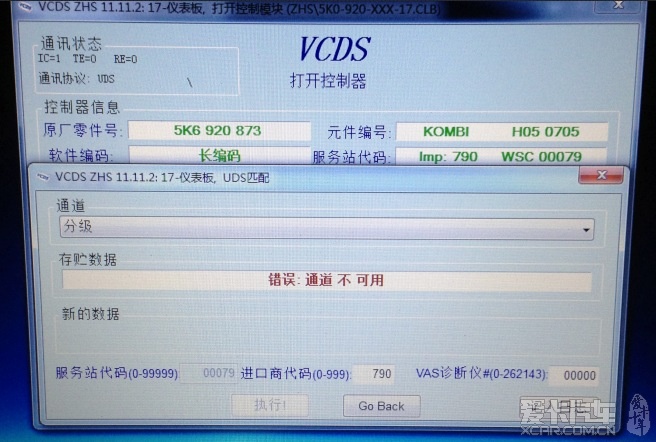

另:运动仪表依然没有调试成功,分级显示通道不可用。也不知道大众搞什么,连这种问题也会出现,还有就是新一批的GTI,运动仪表刷不出来,是变了什么?
请车友们继续探索。

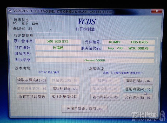

5053线接口
选择模块-进入-17-仪表板
点击 匹配功能

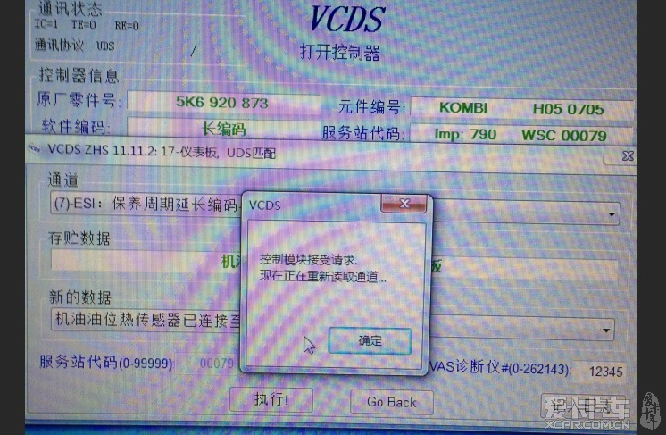

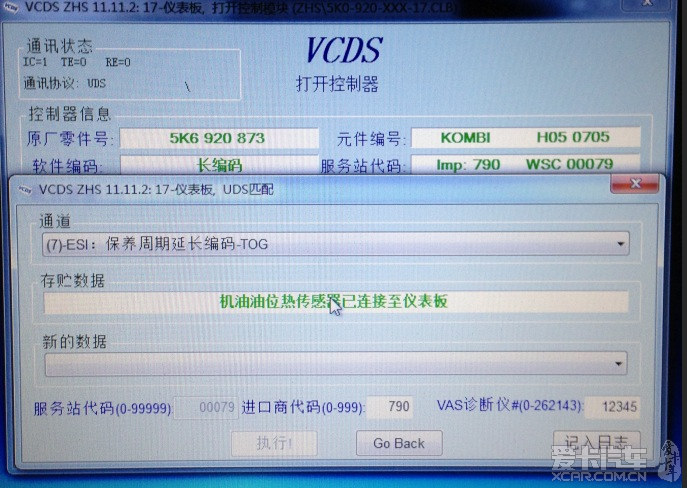

点击 通道 下拉菜单 选择 -ESI保养周期延长编码-TOG
这时候就能看见未连接字样
点击 新的数据 选择 已连接 点执行!
点击 确定
这时候已经显示已连接

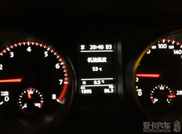

至此已经大功告成~~天气冷,开车跑跑等水温90°,然后机油温度到达50°以上就开始显示了。

下面是运动仪表的调试,失败。
