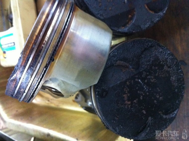

6个活塞积碳非常严重。。。。
活塞有明显的磨损痕迹~~~~~~~~~~~~

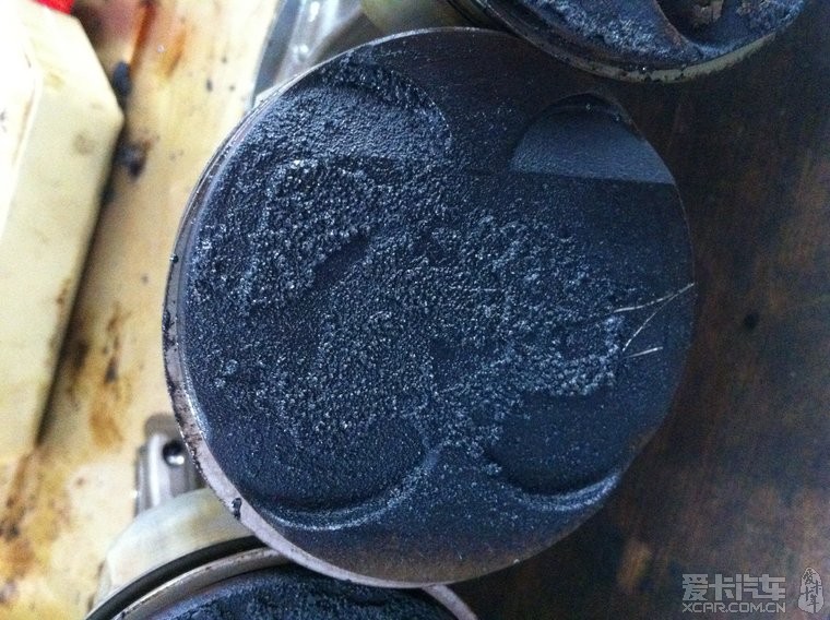

中缸也有磨损痕迹!!!

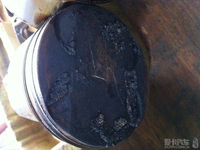

六个活塞全部有磨损痕迹!!

买5系或者德系车的朋友看看吧。说说。。什么叫消耗机油是正常的。。。
机油消耗就证明机油燃烧,,燃烧就一定有灰尘和积炭,如果你考虑用用2年质保过就换车,那可以不考虑。。。如果你打算用个7~8~10年的,,那你慎重吧!!!再怎么正常消耗。积炭会越来越多~~~~~~~~~~~~~~~
