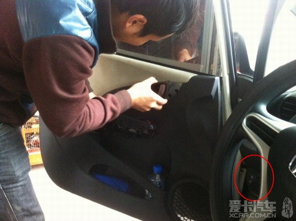

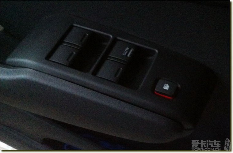

首先看图 实际上没有必要拆开装饰板  当时是为了确认一下线路和改装效果 所有的接线均可以在开关预留位那里操作

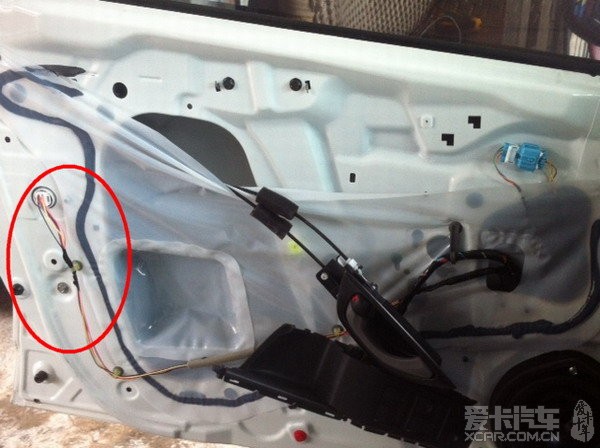

拆开以后看见画圈部分没有? 就是这几颗线起到中控作用 (汽车装潢店老板 参考了铁将军防盗器安装的图纸 上面描述的线束和实际情况一样)

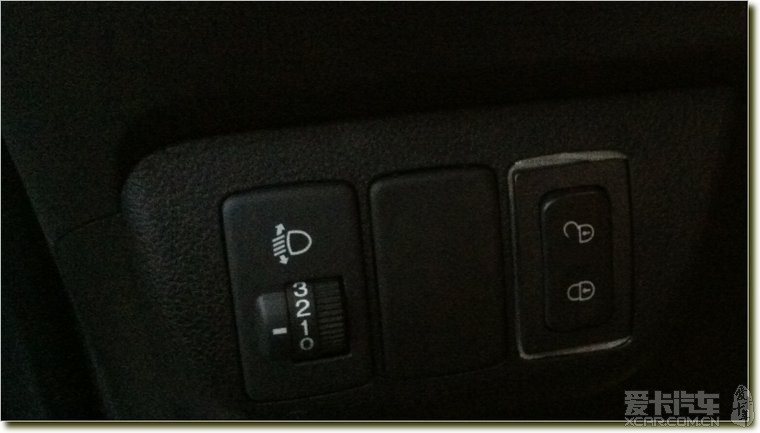

到配件市场买了一个普桑的玻璃升窗器 带面板的那种 长度刚好合适 宽度窄了几毫米(开关两侧粘了一些双面胶处理 卡进去很牢靠)
测试效果 一切ok!!! 2012 新飞度1.3MT 也有中控锁开关了 一键开 一键关 很方面 哈哈……
对了 有车友说为什么要用普桑的玻璃升降开关 主要是飞度中控锁用的是正电回路触发 而不是一般的负极触发方式
所以用普桑的玻璃升降器开关正好是五个针脚的 开关方式正好符合正电回路工作模式…… 并且大小也基本合适 其他的车型的五个针脚的开关估计也行 只是还有待发现罢了 呵呵
