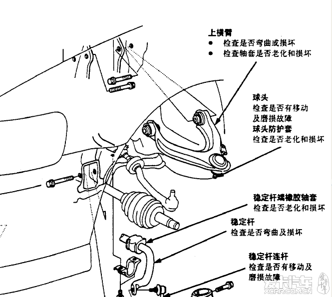

找到原因了见图。
前轮上横杆或称上托架,红圈处的螺栓、球头松了(师傅说你的属于时间到了,毕竟十年的车了)
没换前,我用手用力扳轮胎(向外侧),能感受到这个东西有间隙,还很大,所以在经过颠簸路段发出疙瘩疙瘩的声响。
换好后,用力扳轮胎,没有间隙。经过长假3000KM行驶没有任何声响(问题就是它了)。
其实这个现象我发现已经有一年了,声音是逐步变大,加上双节出去很远所以想办法解决它 ,分享给大家了。
