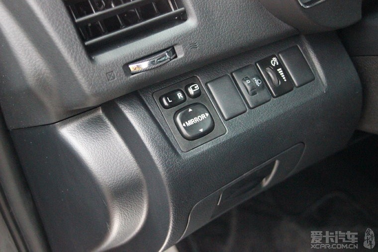

改前的内饰

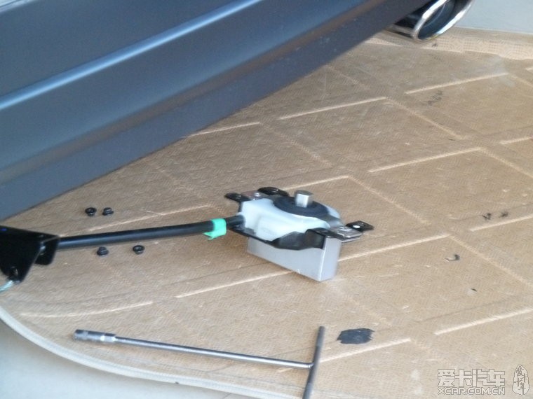

加装备胎防盗

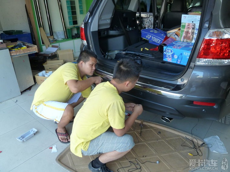

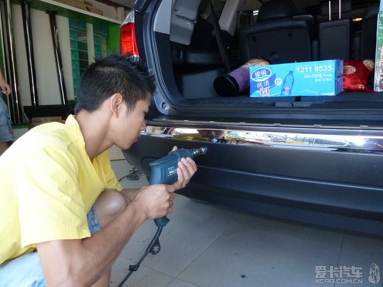

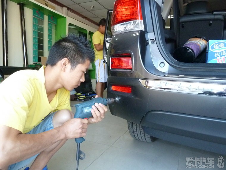

豪迪PAS-809倒车雷达 8探头——测量距离

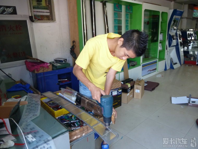

选择钻头
钻。。。。。。。
再钻。。。。。

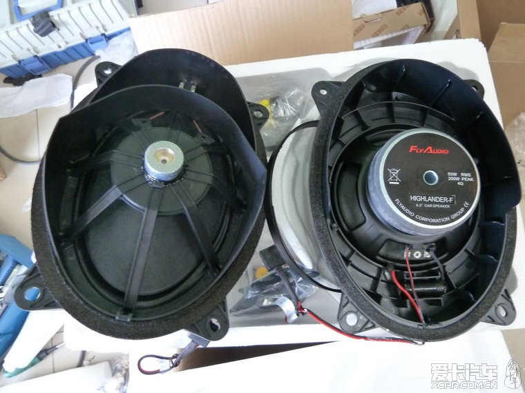

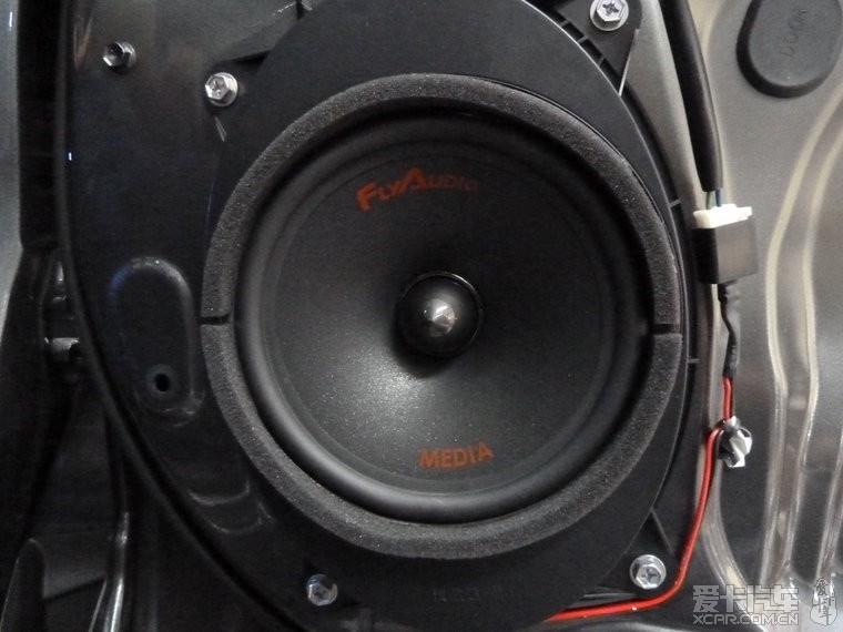

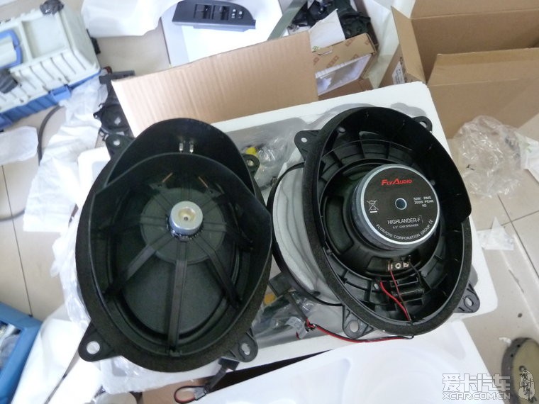

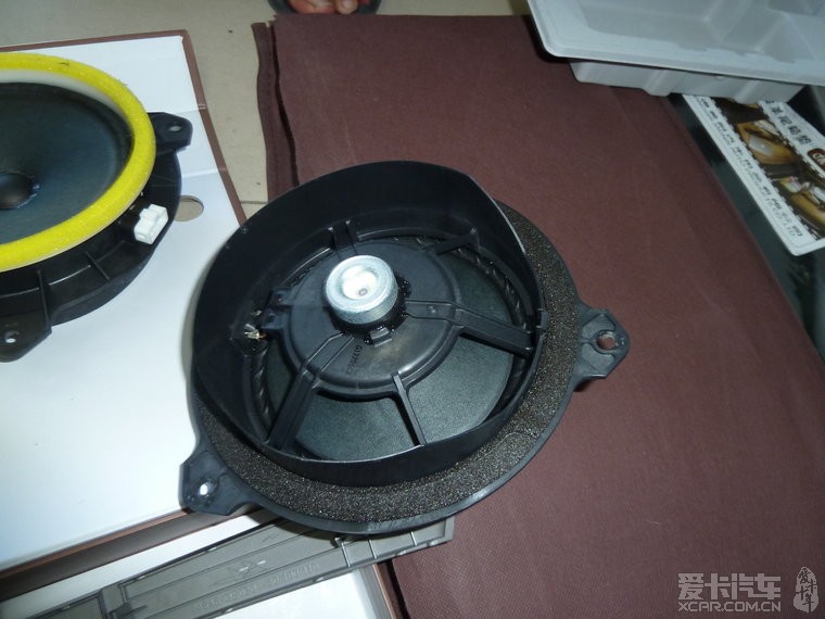

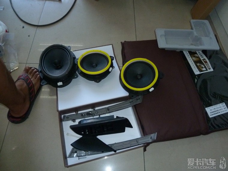

飞歌无损喇叭——原车喇叭
飞歌与原车对比
看看磁铁的大小
同是喇叭,重量差距咋就这么大
装在车上

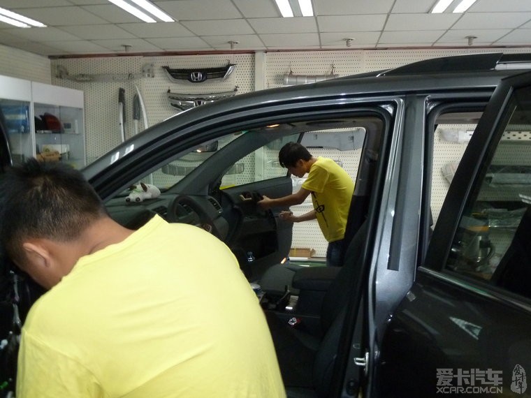

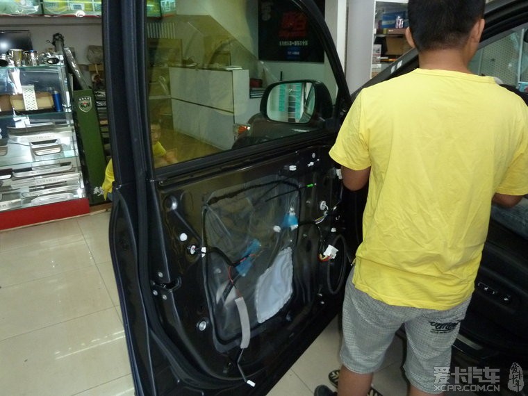

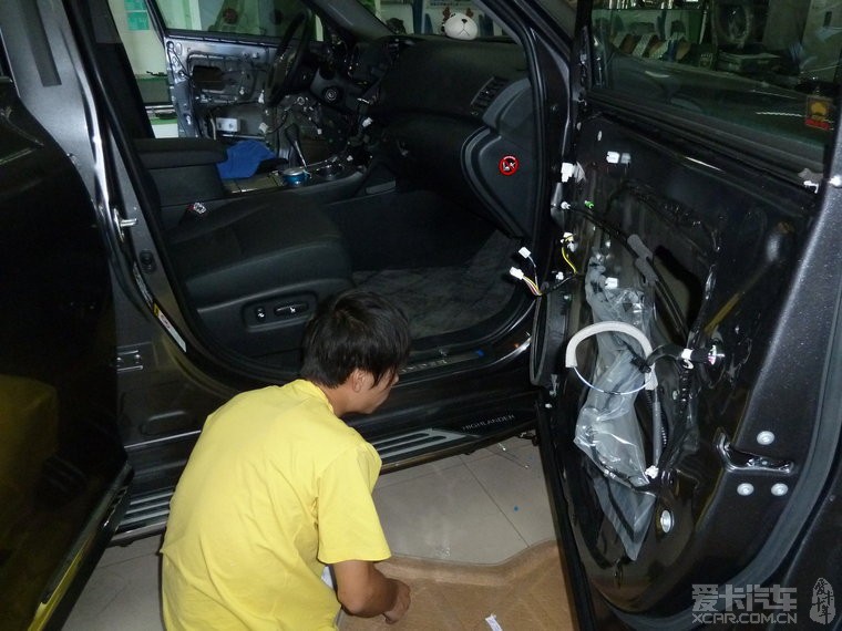

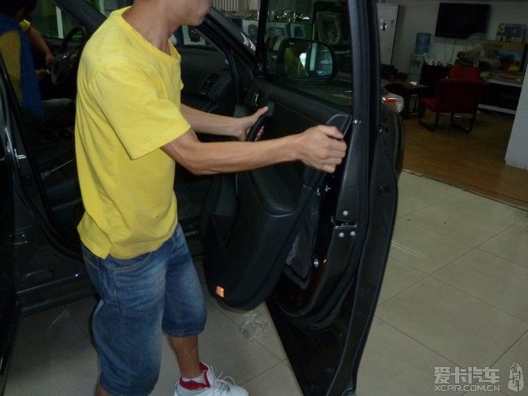

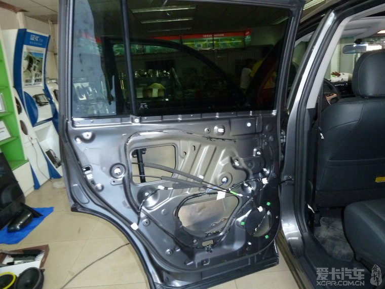

开始拆了——拆门
拆。。。

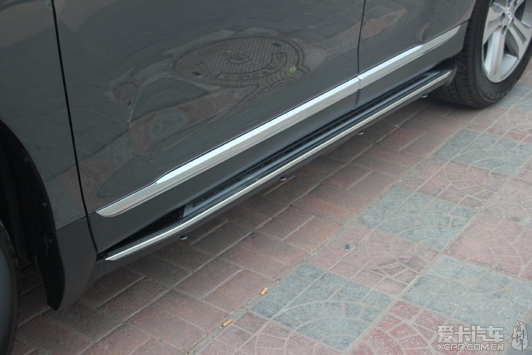

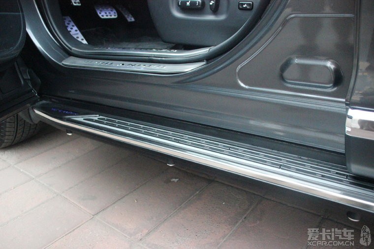

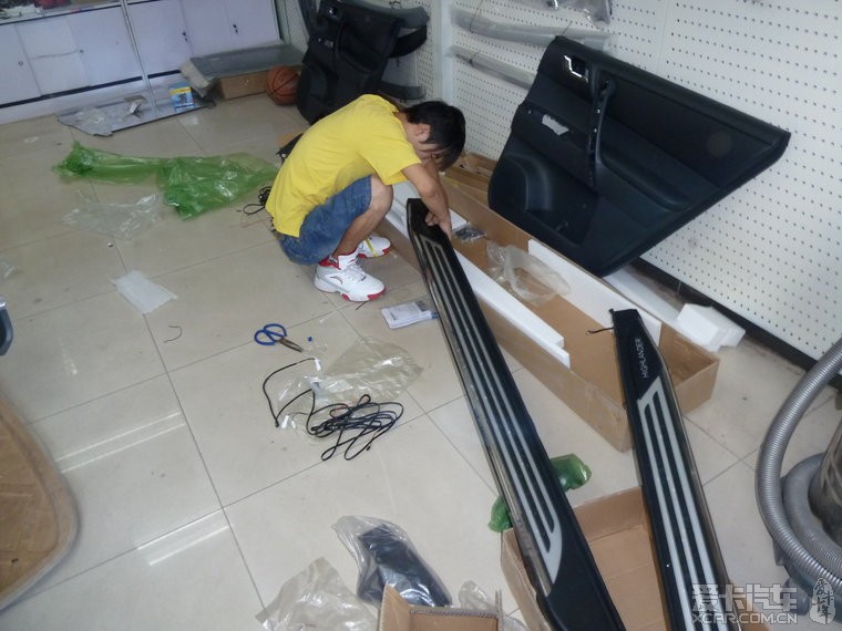

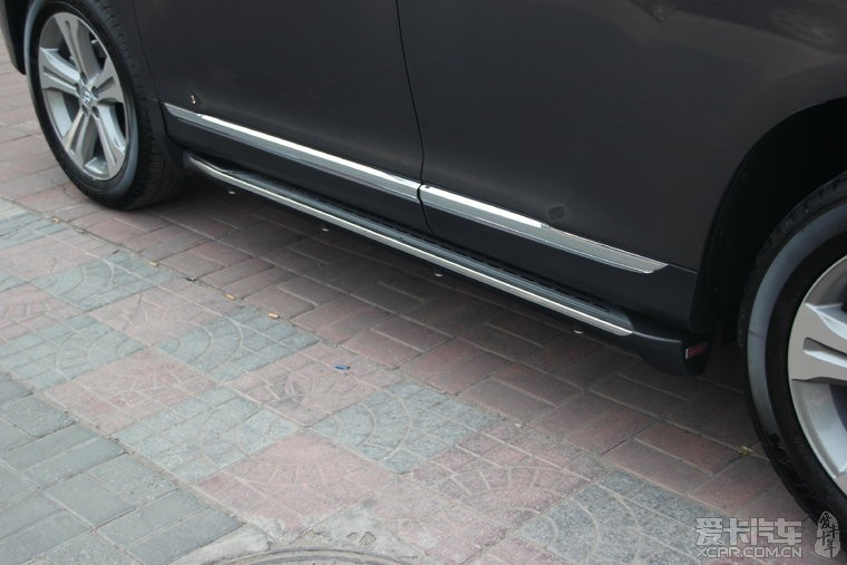

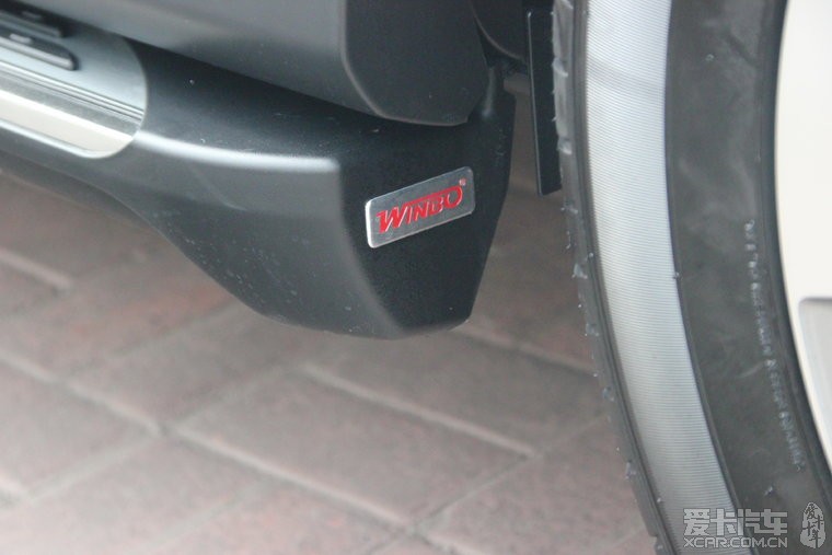

锐博正品12款丰田汉兰达侧踏板 脚踏板 侧杠 带迎宾照地灯行政款

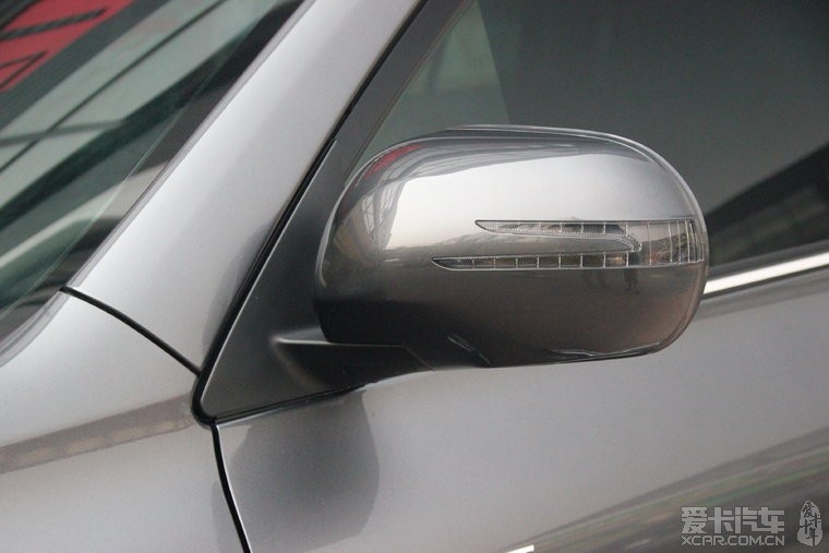

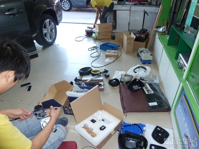

新品第三代 汉兰达折叠后视镜 汉兰达后视镜总成六大功能

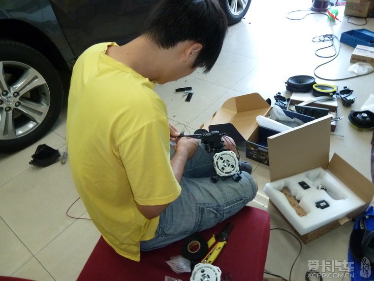

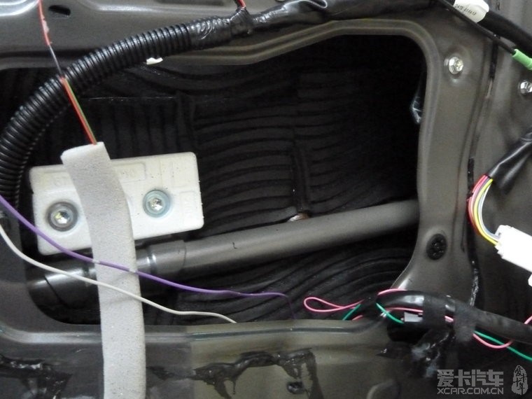

安装玻璃升降器
旧耳朵拆了装到新耳朵中
走线
装好的一直耳朵

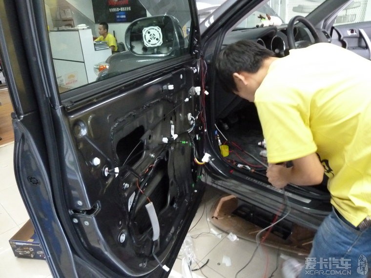

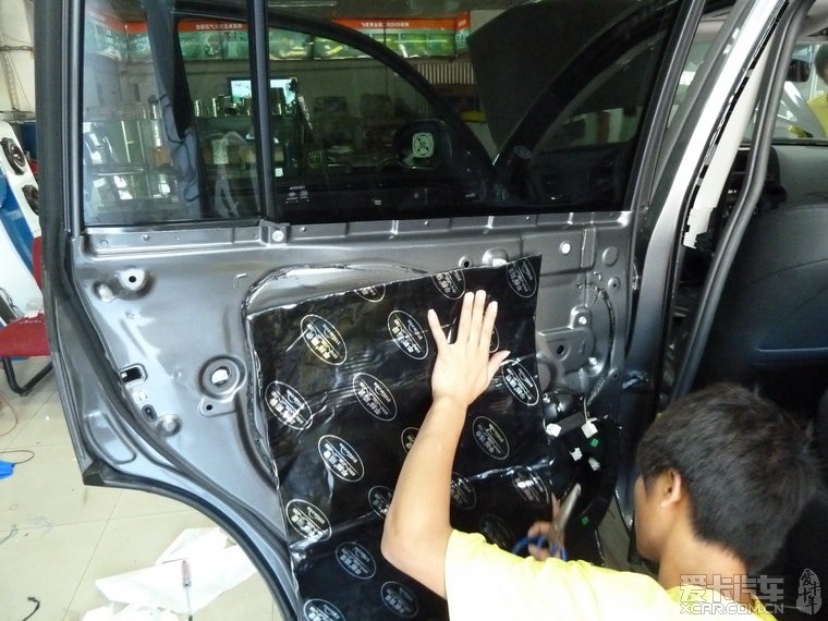

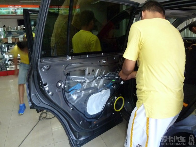

汉兰达四门隔音 汉兰达隔音绵 平静隔音 每门三层
倒车雷达走线

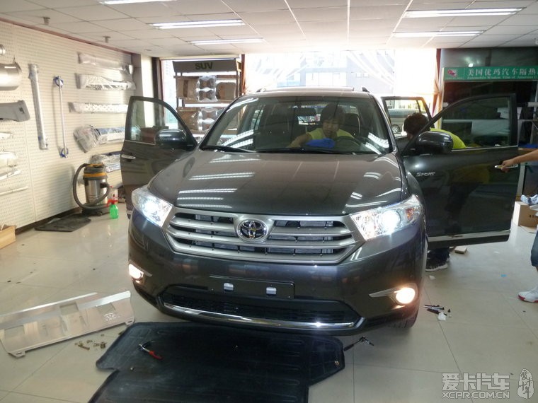

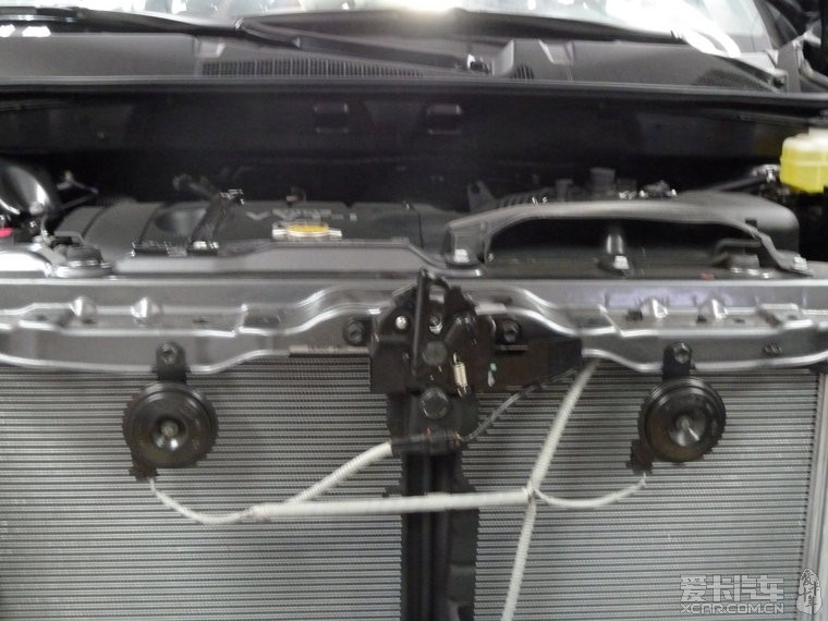

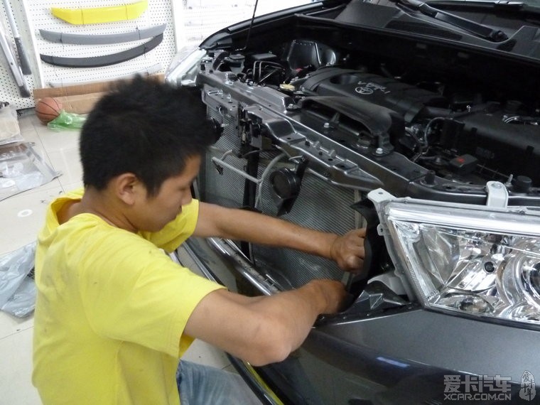

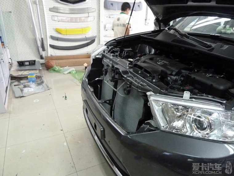

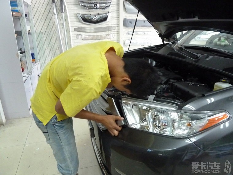

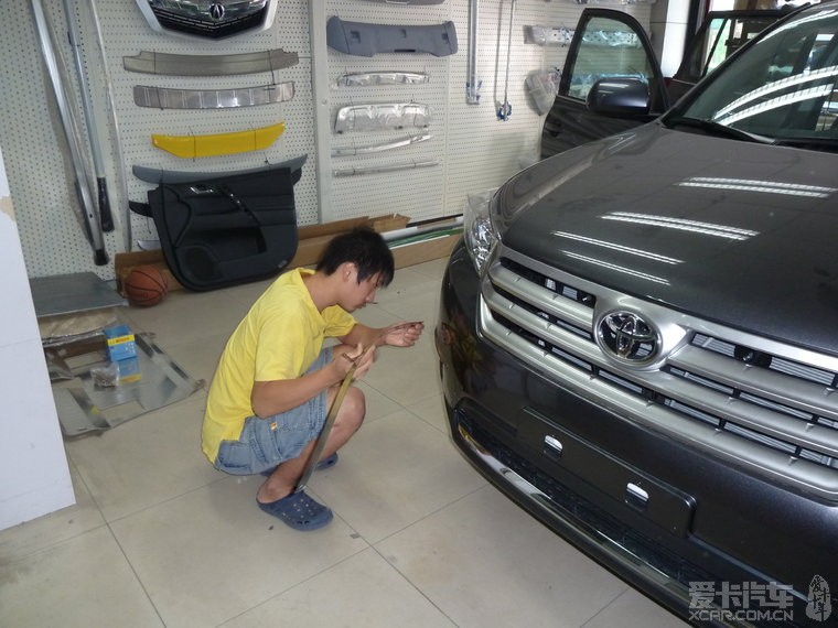

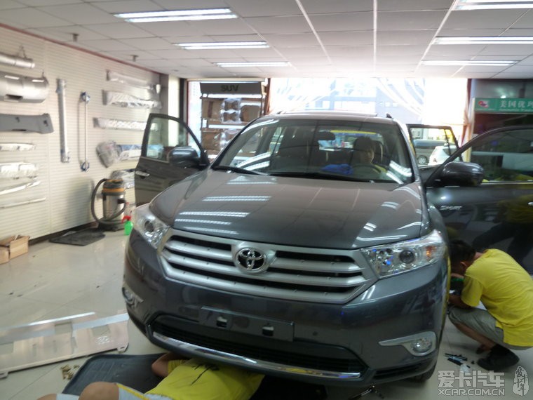

拆前脸
12款汉兰达水箱护网 汉兰达水箱保护网 水箱护网
博世H2F蜗牛喇叭心乐双音喇叭防水型
安装水箱护网

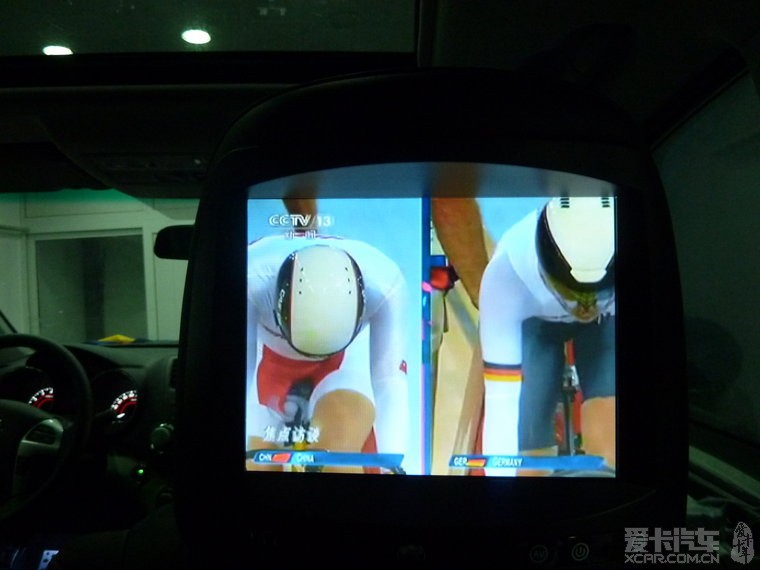

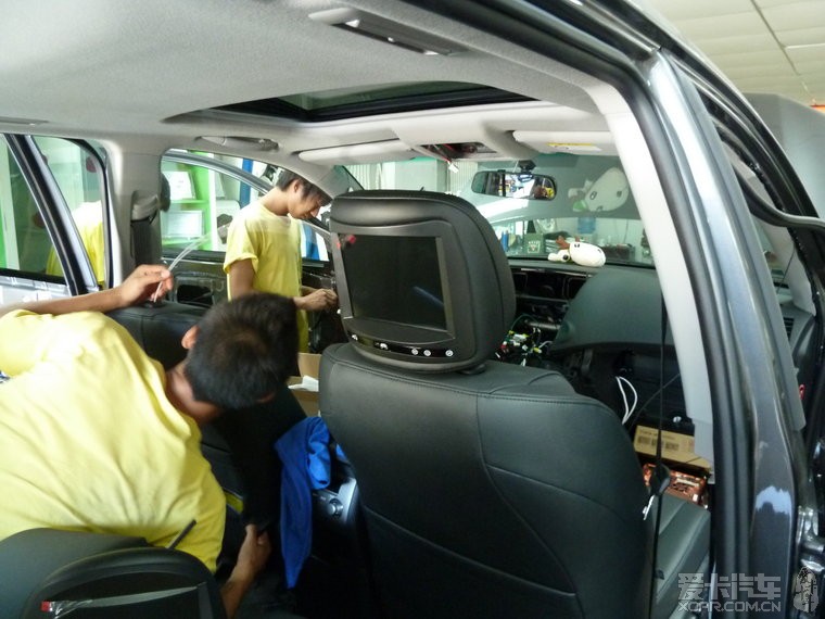

汉兰达DVD专用头枕屏(8寸) 汉兰达后座显示器——装好了一个,另一个在走线
这个门走的线最多

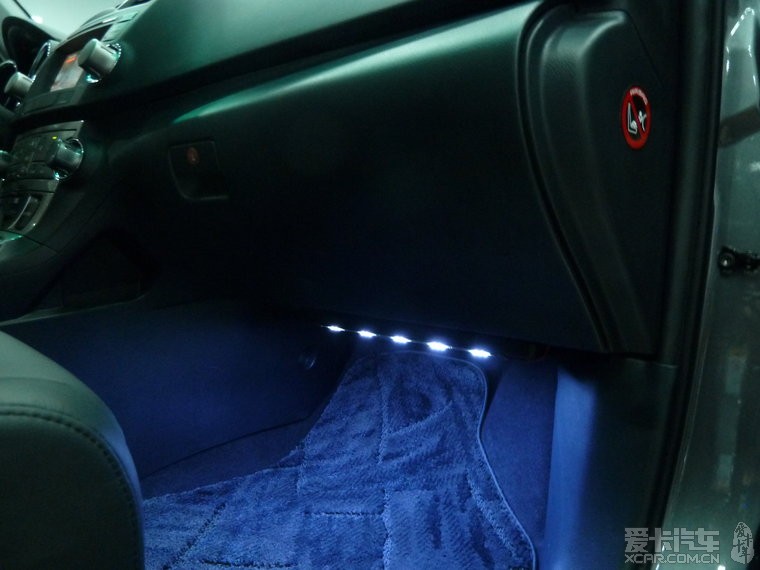

汉兰达室内LED阅读灯 门板灯 室内顶灯 脚窝灯——顶灯
惨不忍睹啊
你在干吗?

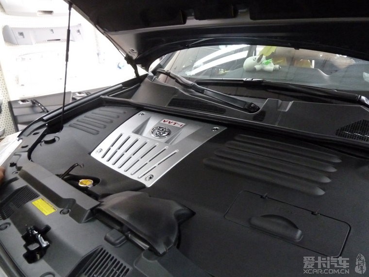

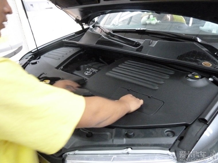

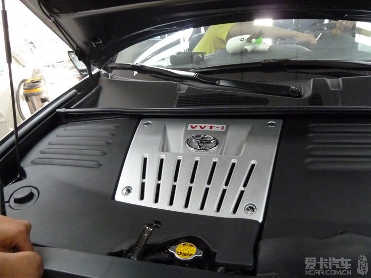

12款汉兰达发动机隔音防尘罩 耐高温 台湾件——为了看不见的整齐,确实有点鸡肋!
飞歌黄金版二代丰田汉兰达专用E8048Ⅱ铂金版——测试中。。。

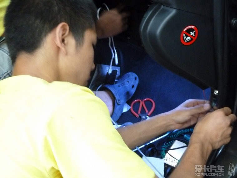

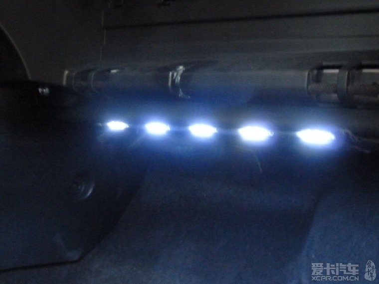

脚窝灯

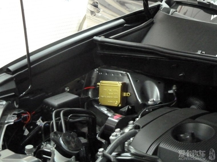

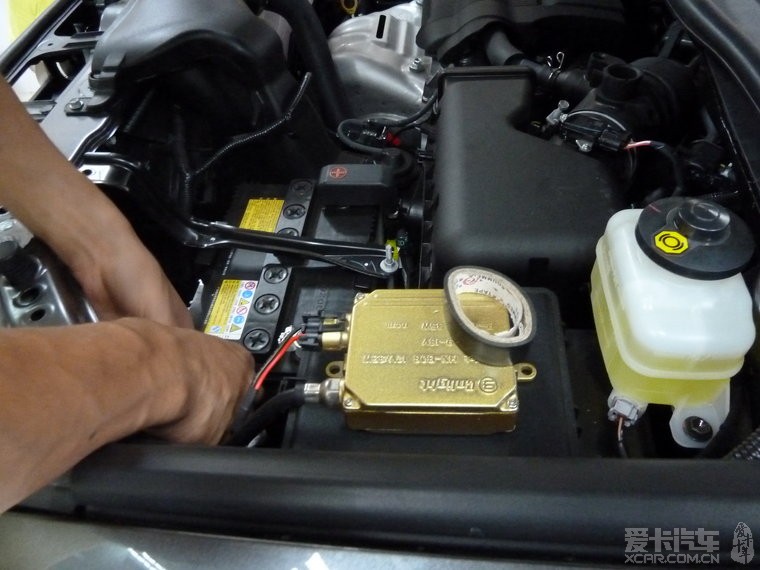

雪莱特金钻 HID氙气灯套装 快启支持频闪 35W——安定器,这时并未固定好,两天后,有一只灯不亮了。。。
看上去不错,对得起视觉,但对不起银子。。。。

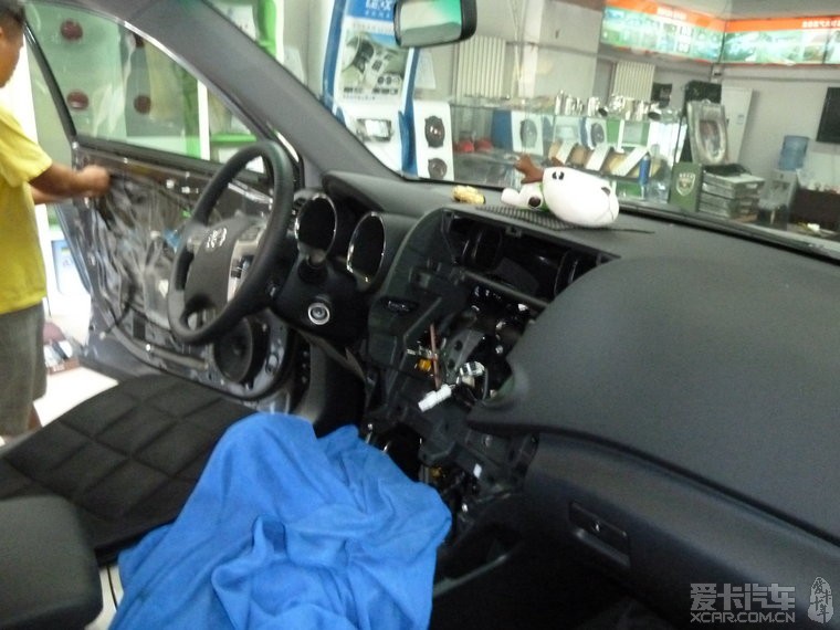

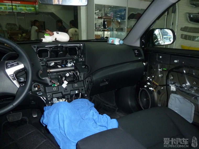

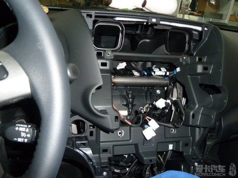

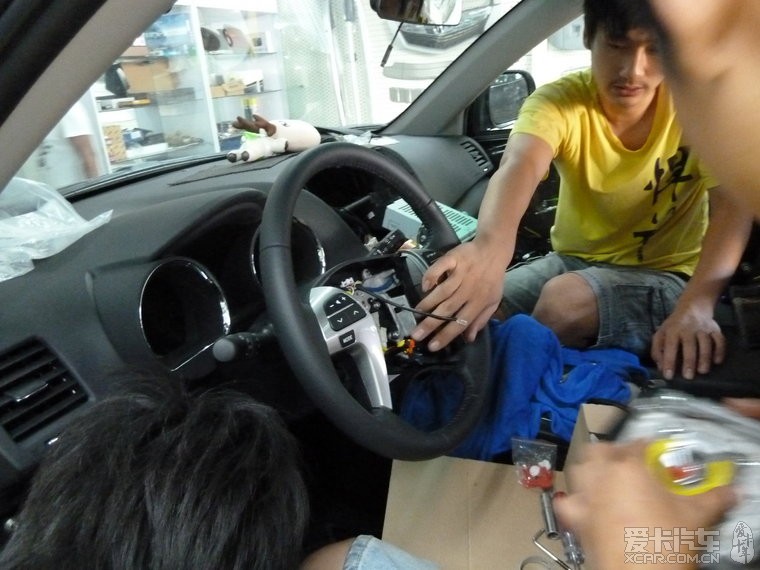

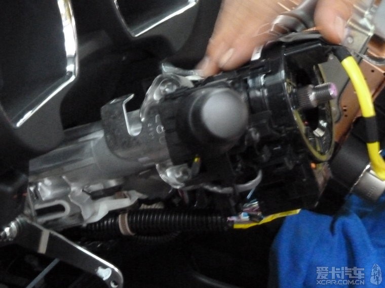

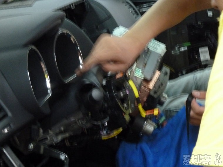

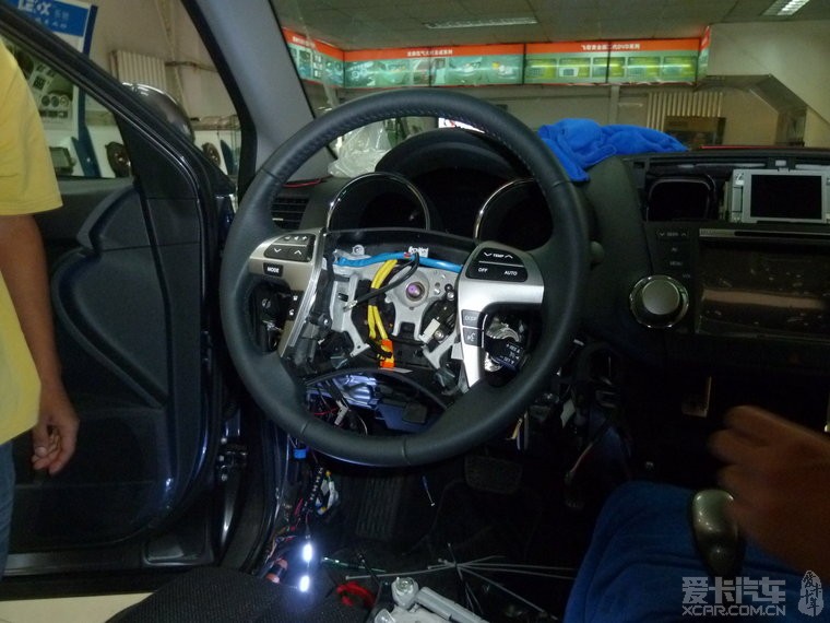

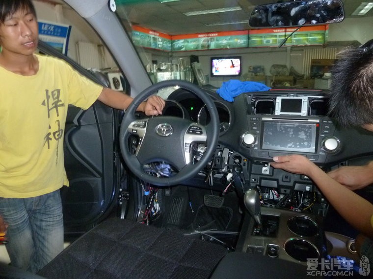

安装12款丰田汉兰达方向盘蓝牙按键和原装汉兰达自动感应大灯——先拆方向盘
门里也有防撞梁的。。。
发表于 2012-09-03 17:04    IP属地:未知

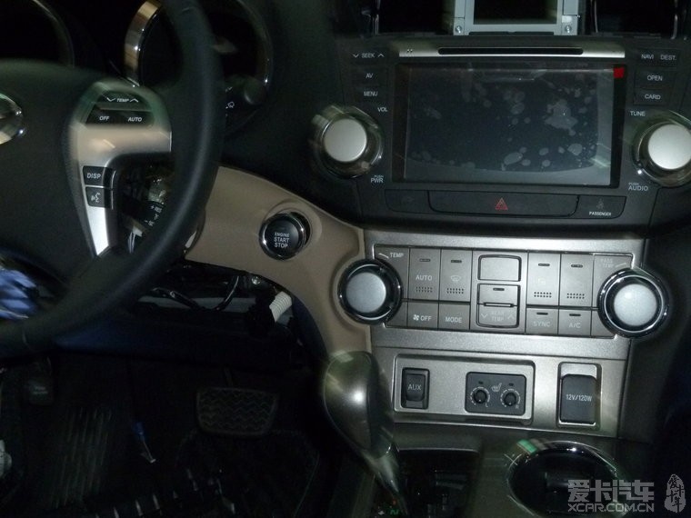

已经装上了蓝牙按键,为了这两个接电话和挂电话键,米在哗哗的流。。。。。

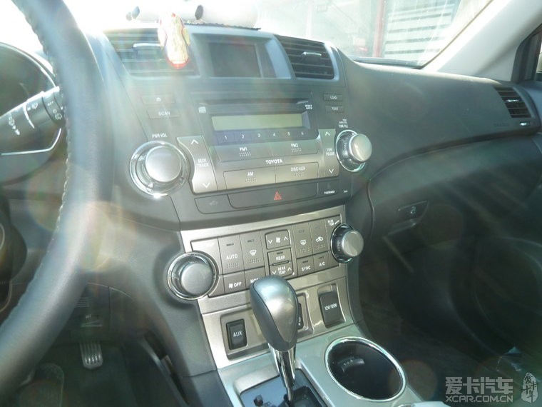

装好的中控——飞歌导航旋钮和下面原装旋钮有色差,一键启动的面板发错了,来了只黄色的
2012款丰田汉兰达中控台防滑垫 门板防滑垫 水杯垫 8件——很妥贴
测试自动感应大灯,手捂住感应头,大灯亮起——等这一刻,已经过去了九个小时,从早上八点半到下午五点半
放开,熄灭

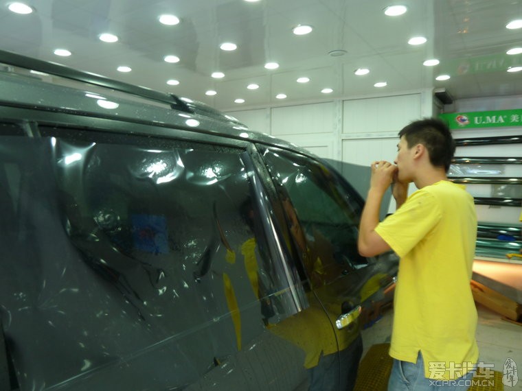

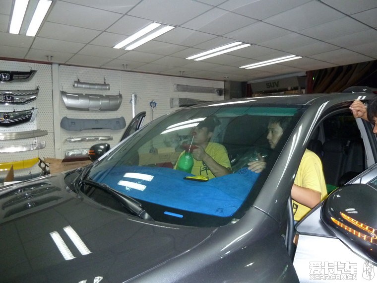

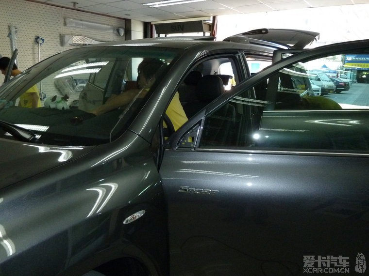

开始贴膜——美国优玛

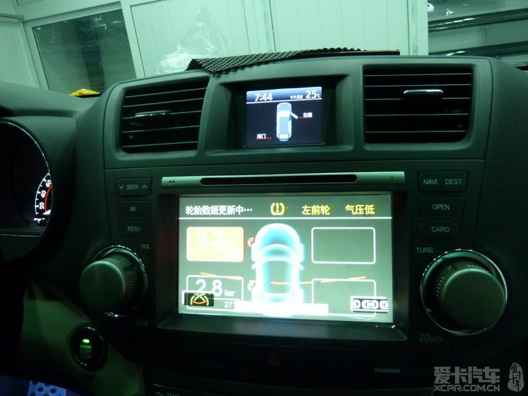

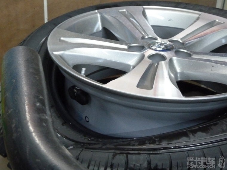

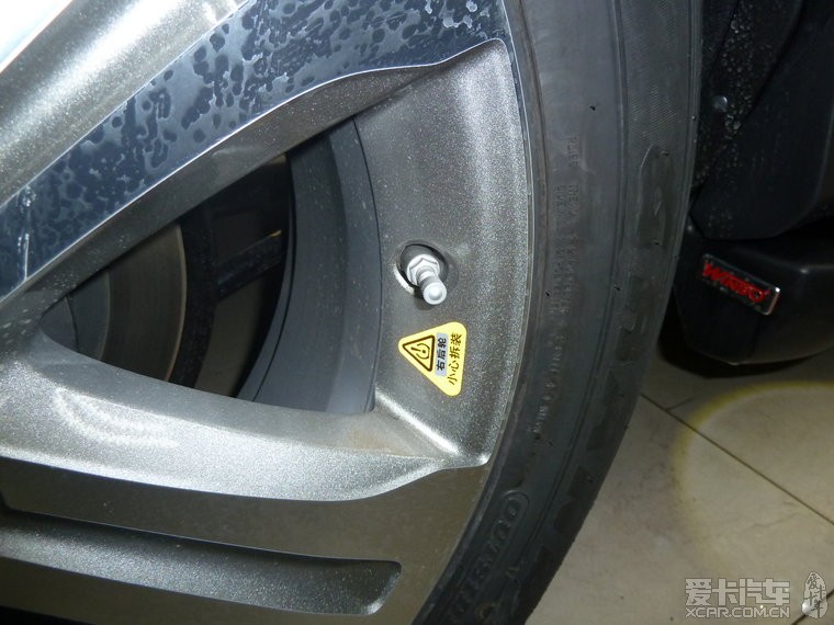

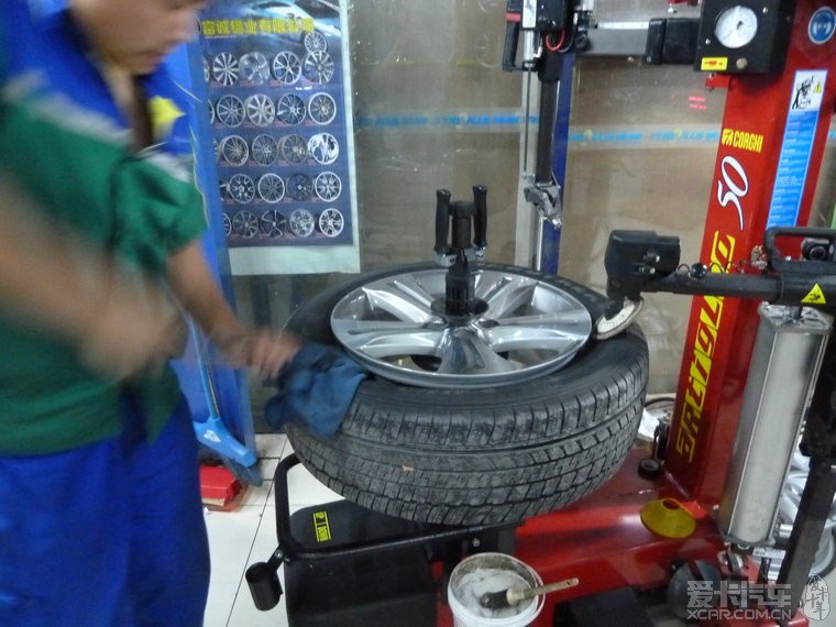

拆下轮胎——安装铁将军胎压监测 T123型号 DVD专用 带专用开关
就是这个小玩意

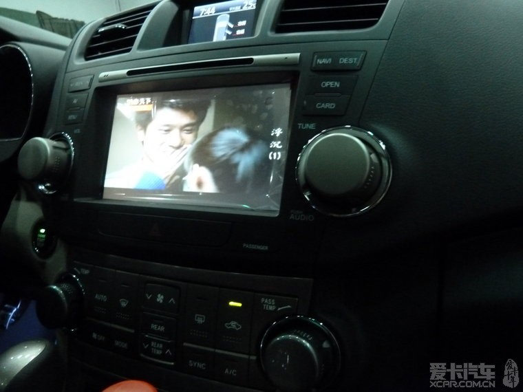

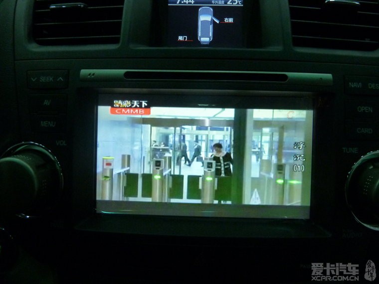

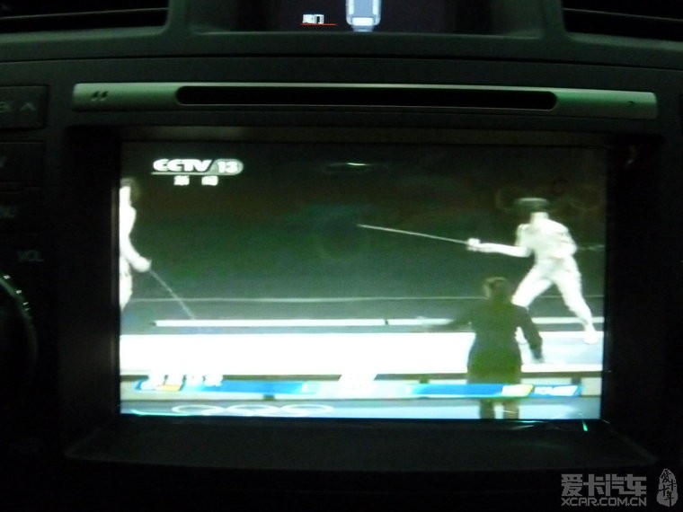

电视节目
装上一只轮胎
后座也能欣赏

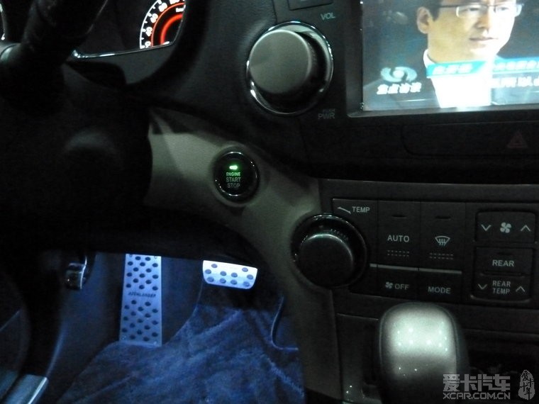

一键启动第二档——全车通电未启动时,是绿色的

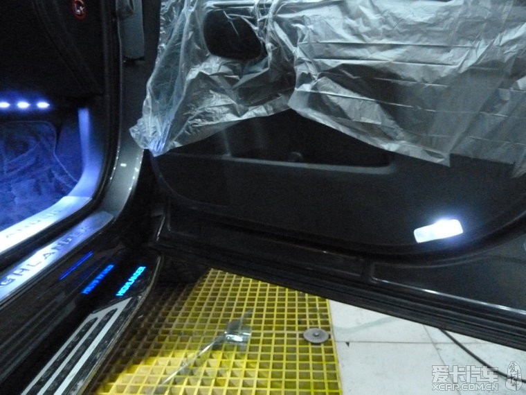

门板灯

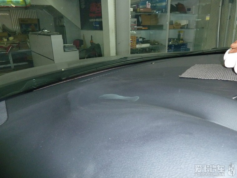

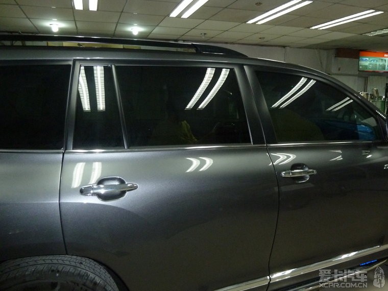

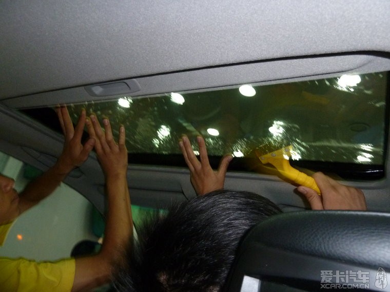

天窗也要贴膜

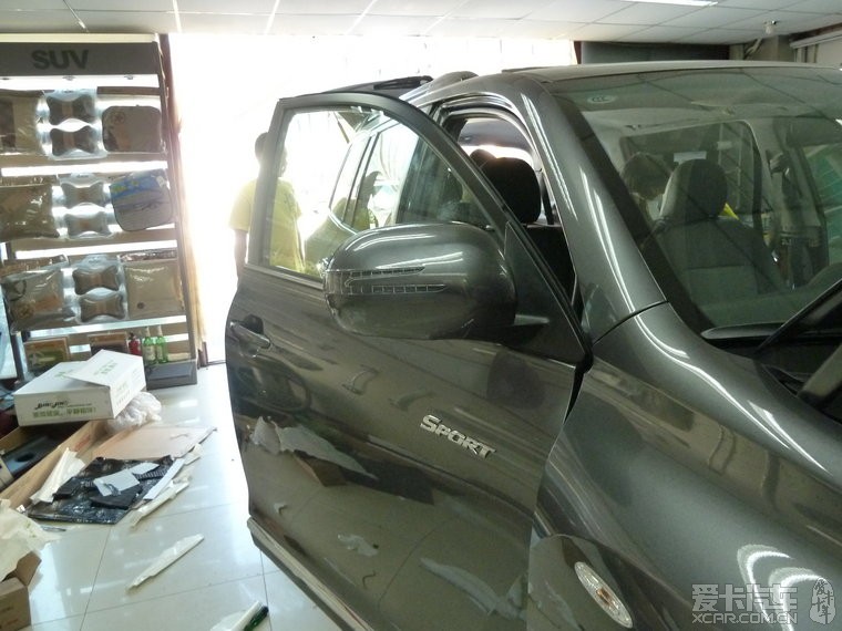

贴完洗车,前后窗颜色一样
前档——已经是夜里九点了,兄弟们还没吃饭。。。。。

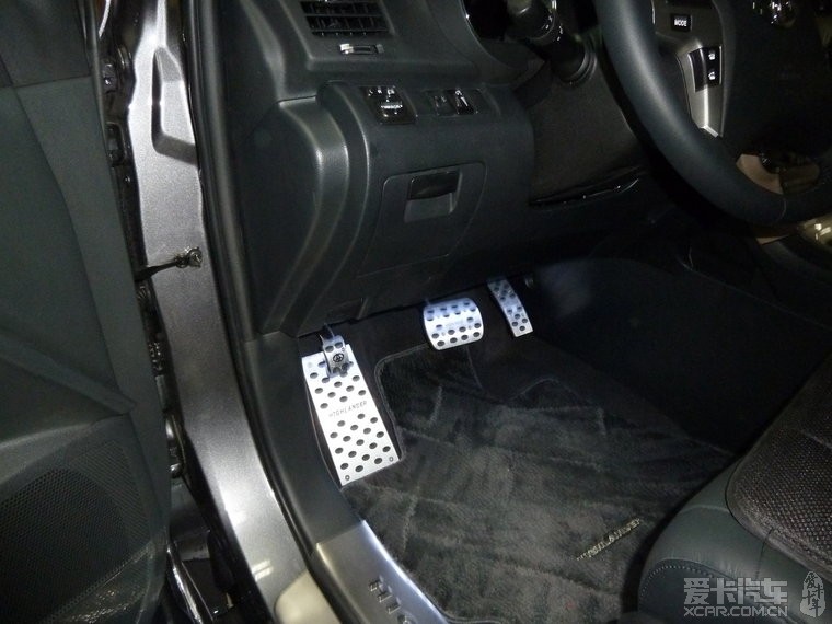

ST品牌 12款汉兰达油门踏板 汉兰达脚踏板 汉兰达防滑踏板

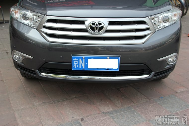

两天后,去亦百更换一键启动面板,总算大功告成!!!!
前脸
后面

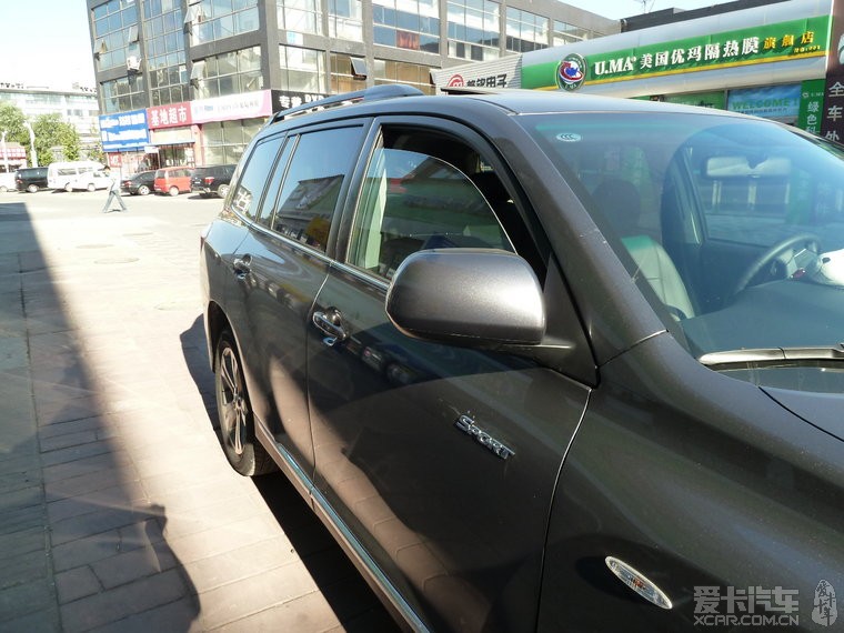

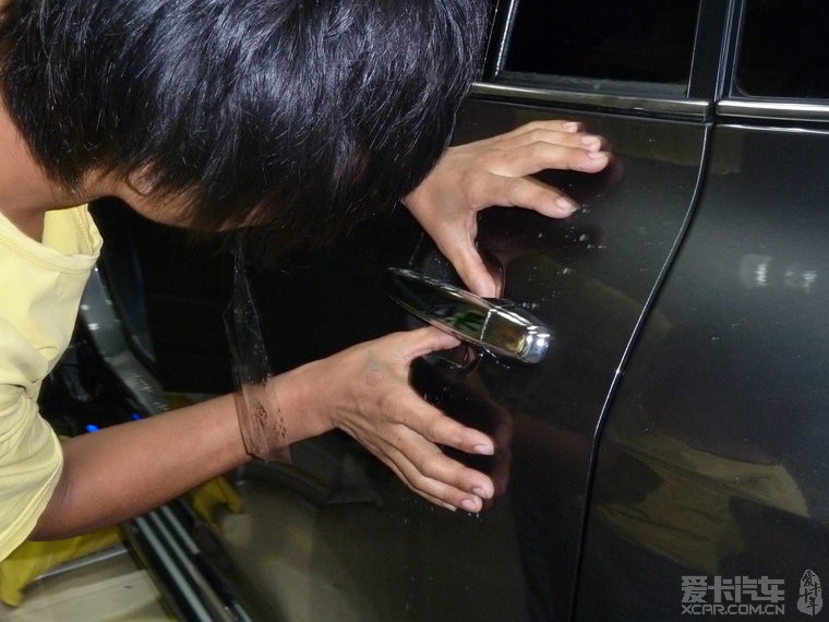

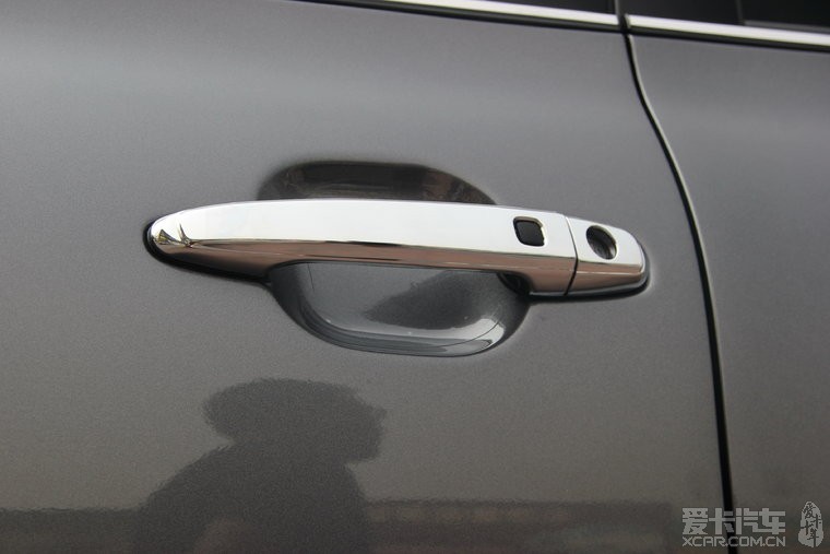

汉兰达门外拉手——中间黑色按键按一下就开门,同时后视镜自动打开,下车按一下锁车同时后视镜折叠
锁车状态
感觉不错

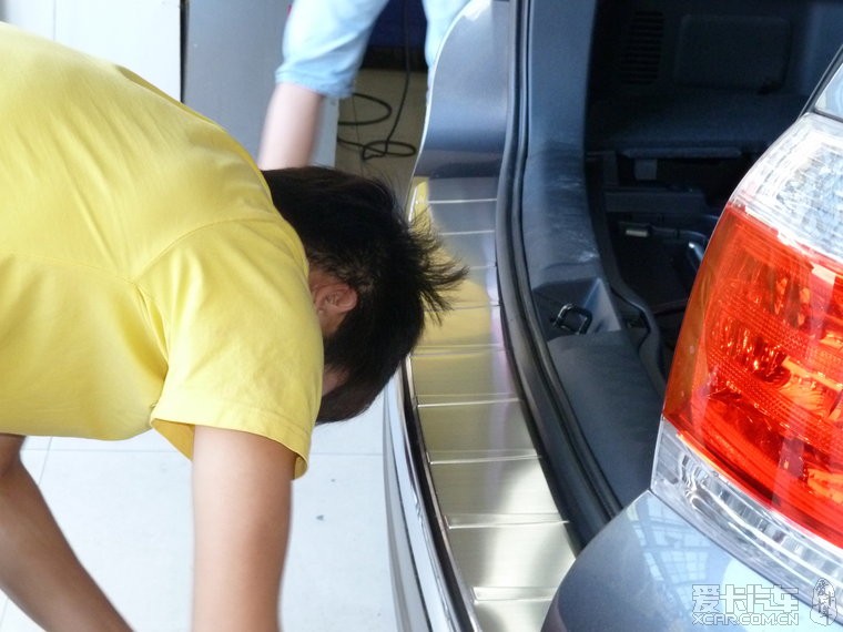

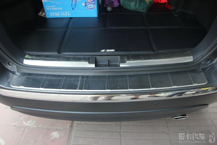

汉兰达后备箱内置门槛条 不锈钢材质

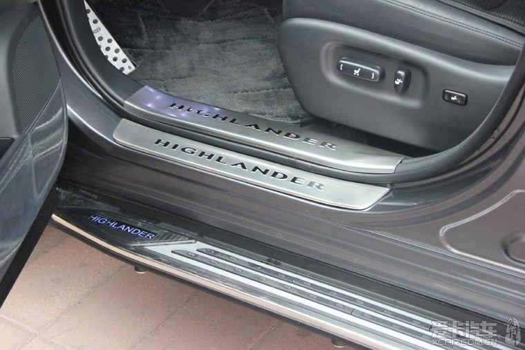

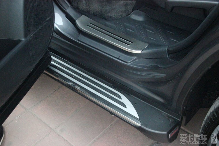

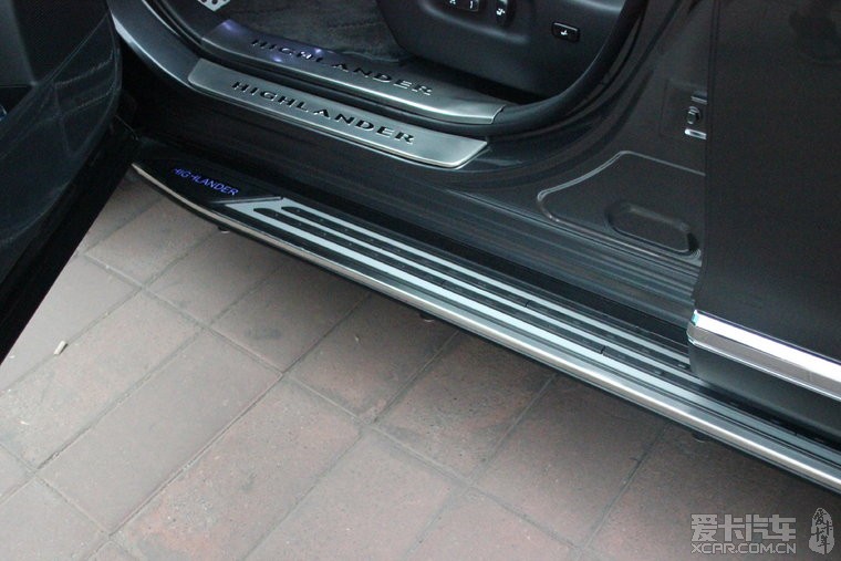

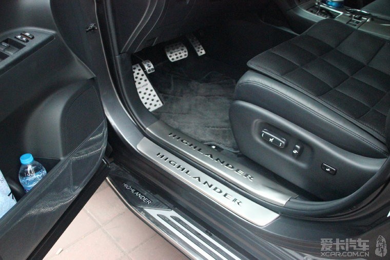

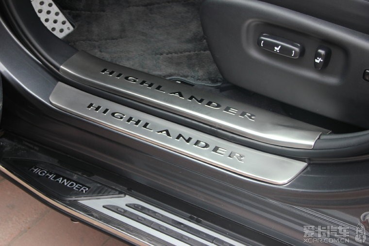

12款汉兰达迎宾踏板 6片装 汉兰达门槛条 不锈钢
多了个折叠按键

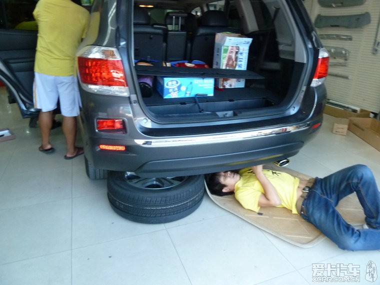

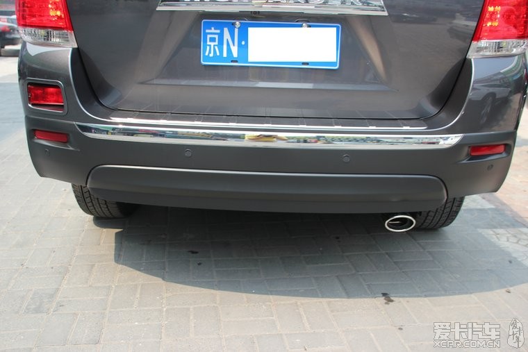

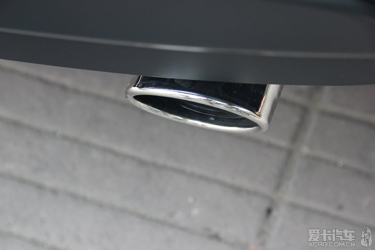

固德正品12款丰田汉兰达排气管 汉兰达尾喉 汉兰达尾管 不锈钢
