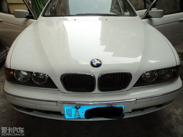

经典车头,没有天使眼也霸气!
同样经典的车尾!

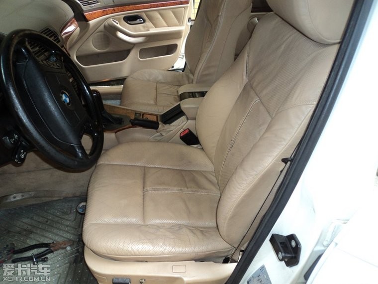

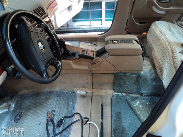

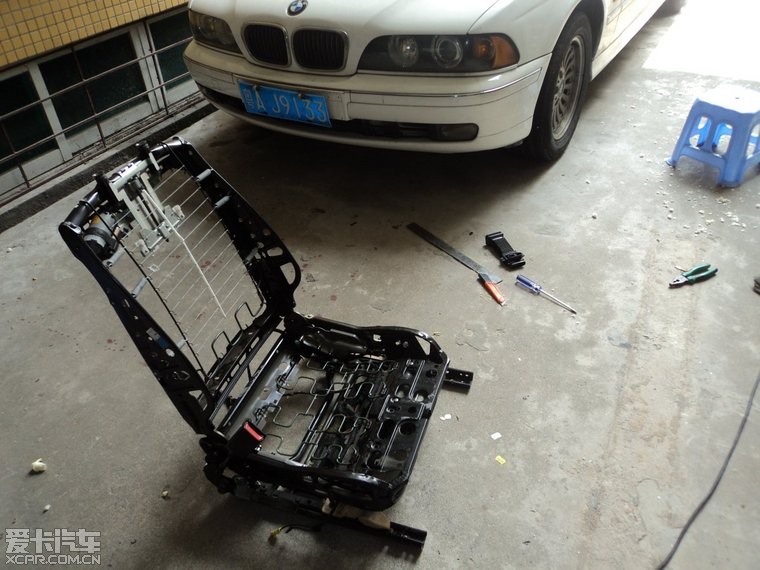

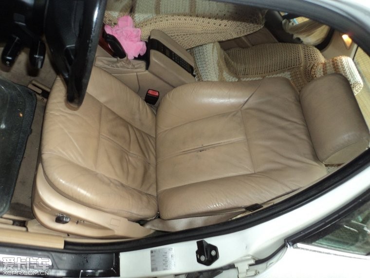

开始拆座椅,爱车成色还不错吧

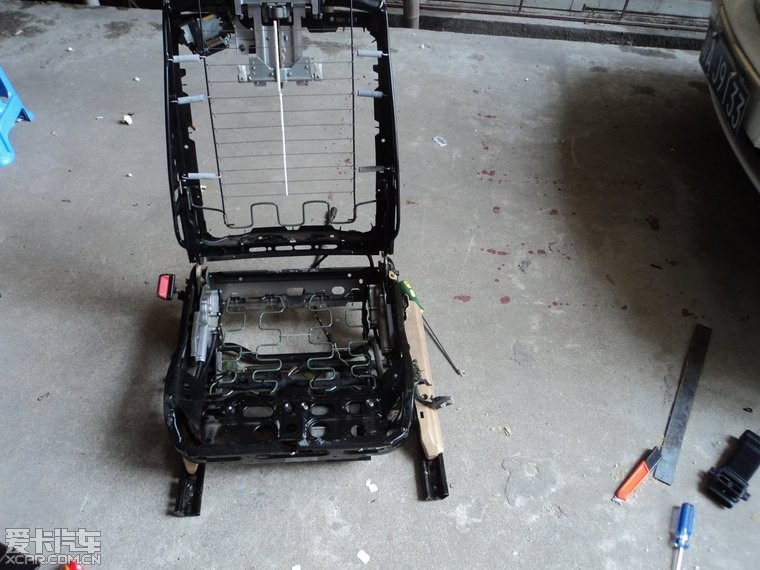

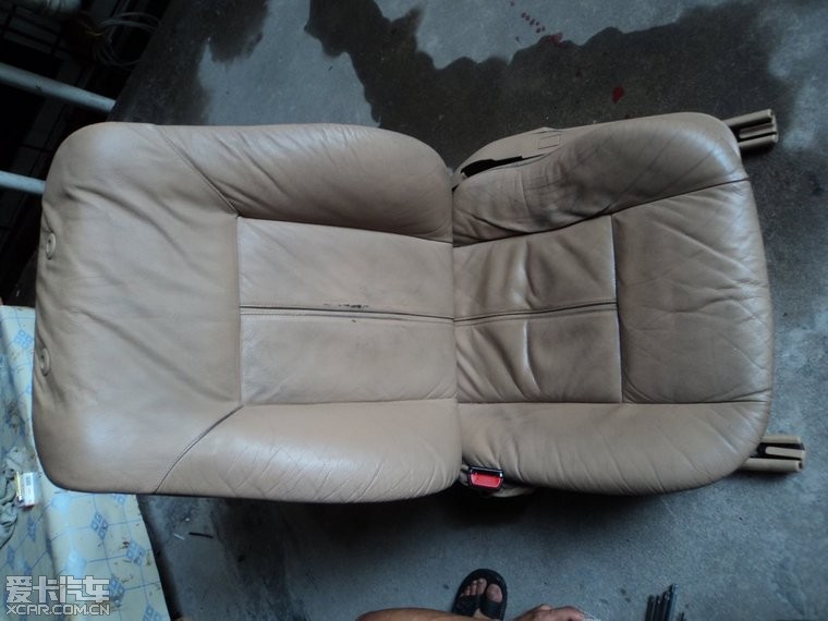

拆下来了,这个样子

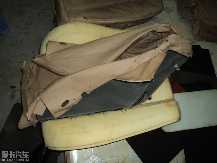

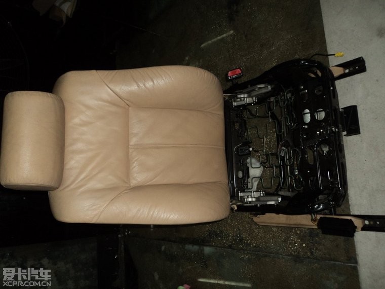

真皮确实有点旧了,剥掉吧,剩一个光秃秃的铁架子
拆下来的真皮要打孔
这工艺我觉得还行,这家的打孔机看起来还是挺专业的,第一次见,呵呵

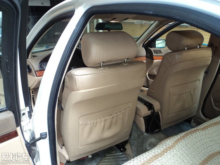

最终完工的整体效果

LZ有张图片曝光了!  呵呵。。。。。。。。(我说的是车号)
发表于 2012-08-14 23:19    IP属地:未知
原帖由 广东乱剑 于 12-08-14 23:16 发表
汗,哪儿??
