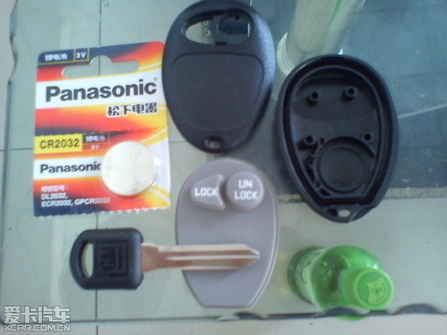

DIY老8遥控器换壳
老8遥控器不给力,网购一个壳+电池+PK3钥匙

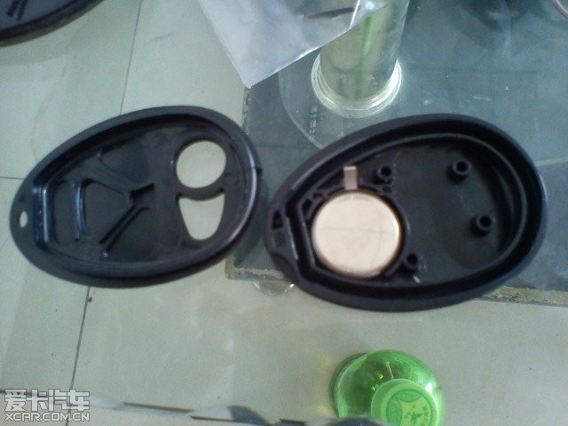

发表于 2012-07-23 00:02    IP属地:未知
新的电池
[ 本帖最后由 LANG412523079 于 2012-7-23 00:11 编辑 ]

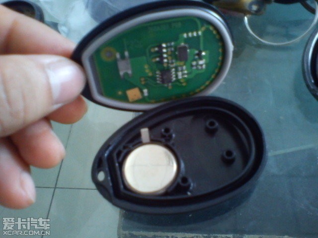

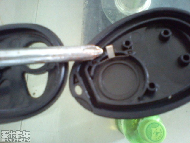

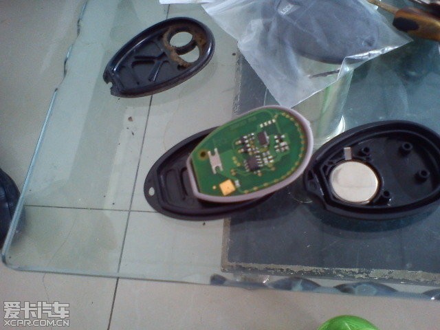

发表于 2012-07-23 00:03    IP属地:未知
先安装电池卡片,新的不合适就用原来的
[ 本帖最后由 LANG412523079 于 2012-7-23 00:13 编辑 ]
发表于 2012-07-23 00:05    IP属地:未知
电池正极向下
[ 本帖最后由 LANG412523079 于 2012-7-23 00:15 编辑 ]

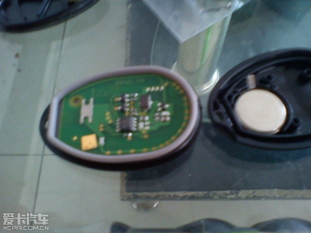

清理干净电路板
[ 本帖最后由 LANG412523079 于 2012-7-23 00:17 编辑 ]

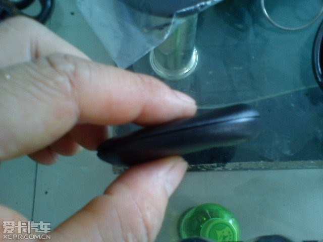

发表于 2012-07-23 00:07    IP属地:未知
上下盖合上,先从遥控器尖端开始,逐步向圆的另一端压紧
[ 本帖最后由 LANG412523079 于 2012-7-23 00:27 编辑 ]

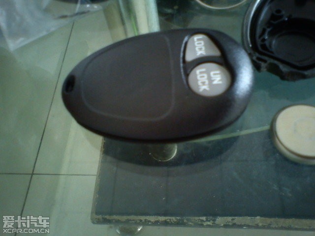

发表于 2012-07-23 00:08    IP属地:未知
完全合闭的遥控器
[ 本帖最后由 LANG412523079 于 2012-7-23 00:29 编辑 ]
发表于 2012-07-23 00:09    IP属地:未知
作业完毕
