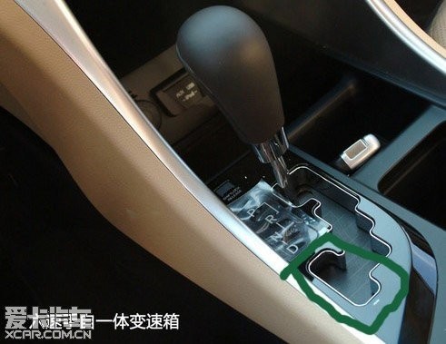

索8手动模式使用
手动模式位置如下图中绿色位置,挂挡时可随意在D挡和手动模式中任意切换,无须踩刹车,一旦挂入手动模式,加速时顺应转速向+号方向轻推加档,向-号方向轻推减挡,在实际使用过程中,索8的手动模式不会自动加档,只会通过不断减挡来提高发动机转速,其实索8在前0-40KM的时速范围内加速还算凌厉,之后加速会响应减慢,此时是介入手动模式的最佳时机。随着时速达到40,果断推入手动模式,油门下去,转速很快上到3000,车子明显有种推背感,很快就过80了,加速比起纯D挡,快了不是一点,建议大家结合使用。还有补充一点,行驶中加入了手动模式,油耗下降了一点
