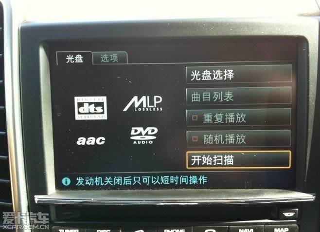

[size=a]如何确认自己的爱车是否支持DTS-DVD-Audio,请在车上寻找如下标志
随便放一张CD或者普通的DVD影碟进去。
只要能找到下图所示的两个标志,就能支持DTS-DVD-Audio音乐碟
一个是DTS解码标志
一个是DVD-Audio标志

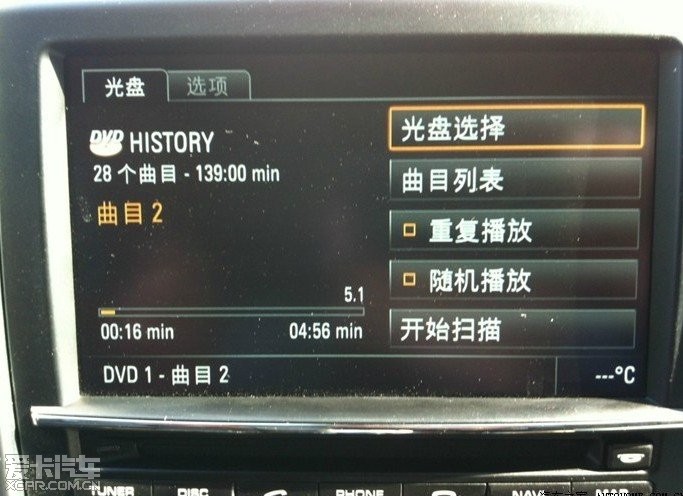

首先插入一张DTS-DVD-Audio音乐碟
六碟连放的卡宴,可不是浪得虚名哦。
插入后,可以看到这张碟有28首歌曲,比普通的CD多很多,而且据说最高可以容纳30多首歌曲哦。
足足可以播放139分钟,如果六碟连放的话,足够从上海开到北京不换碟了。
卡宴还支持重复播放,随机播放功能,真的很贴心。

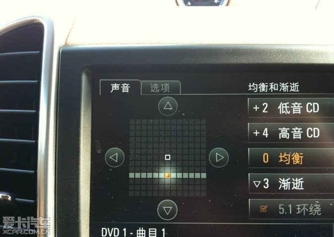

再来看看DTS-DVD-Audio碟的声音设置界面,可以清楚的看到这张DVD音乐碟是5.1环绕的,同时还可以设置高低音均衡等参数。
这里重点提醒一下,DTS碟(DTS-CD或者DTS-DVD-Audio)放进去之后, 系统会自动识别出5.1环绕。
有的卡宴车主问我,为什么MP3和普通CD放进去之后,不是5.1环绕,但是可以选中让它变成5.1环绕效果呢?
我要说的是,MP3和CD其实就只有两个声道,这是模拟成六声道,也就是把左右声道强行复制成六个声道,通俗点说,等你你在听同时播放的三个MP3而已。

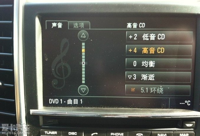

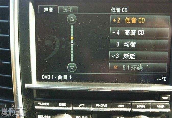

在这个界面中,您可以根据自己的喜好对高中低音进行设置,还可以对音乐音场中心点进行移动,这一点对普通的MP3/CD音乐没什么意义,对于DTS 5.1高保真环绕碟来说,效果还是比较明显的。

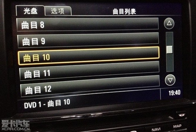

最后,还可以看看曲目列表
