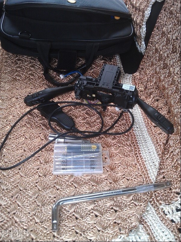

咱的工具,粗略看下。

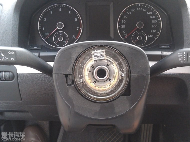

有用到的工具:一字螺丝刀(撬气囊),T22/T10螺丝刀,拆方向盘螺丝的专用工具,笔记本电脑和5053线,我用的是106.4中文版的。
停车的时候就把方向盘摆成90度,才熄火。

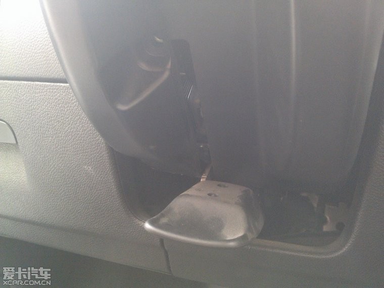

背后那孔不好拍,我用手机拍了两三次,最后强制闪光后才这效果,实际操作的时候我都没看清楚,拿一字螺丝刀插进去,明显感觉到有铁丝粗的扣环,
稍微用力向下抠就出来了。
我战战兢兢的点火启动,再把方向盘顺时针转180度,准备抠另一个安全气囊卡扣。昨晚和今天早上直到我动手前,时不时想到安全气囊爆掉怎么办。如果在软二爆掉,我就成我老婆公司的名人了...汗啊。
真动手的时候因为注意力集中根本没再去想安全气囊爆不爆的问题。爆就爆吧,别爆脸。

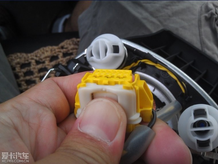

更搞笑的是,我刚转好,还没上螺丝刀,安全气囊就投降了,从下向上稍微用力抠安全气囊,另一个卡扣就开了。。。现实总是太残忍,装的时候我就相当直接了。。。没对卡扣对了四个角像按喇叭一样全部塞进去,粗暴而直接。

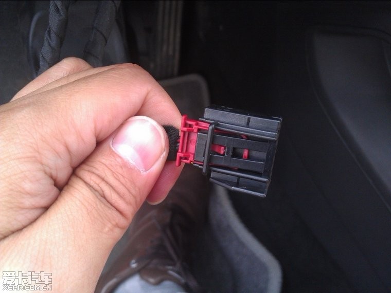

说下安全气囊那个连接线的卡扣我按着白色部分然后拔出的,卡扣如下,

气囊链接线卡扣的母头。

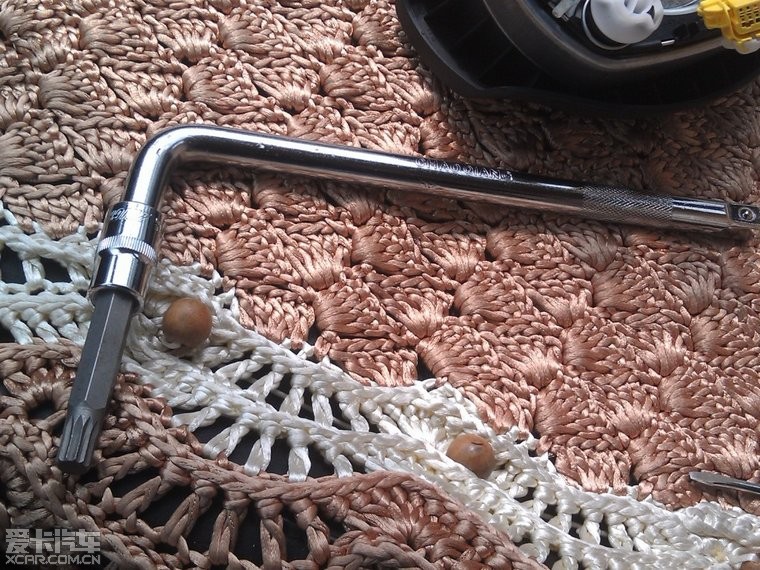

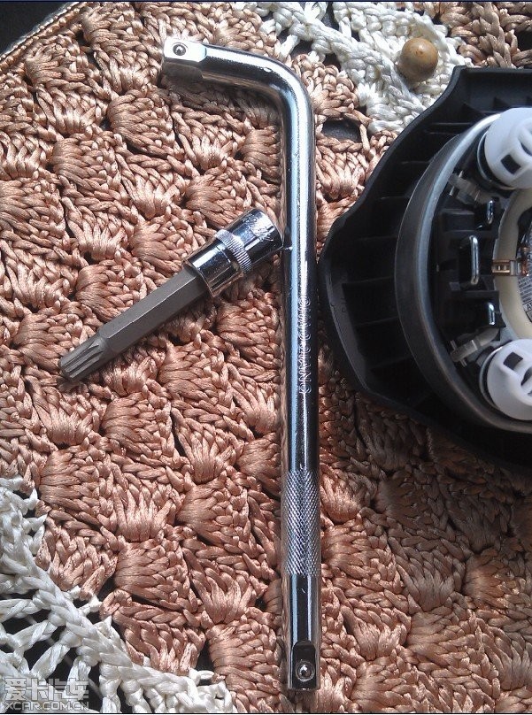

拆方向盘螺丝的专用工具上场,旁边安全气囊上那铁丝粗的U型卡扣就是最初我们要撬的东东。
这个东西花了我55块RMB,35块淘的头包邮,20块在汽车修理店买的那根L型手柄。

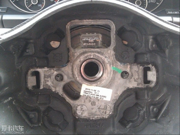

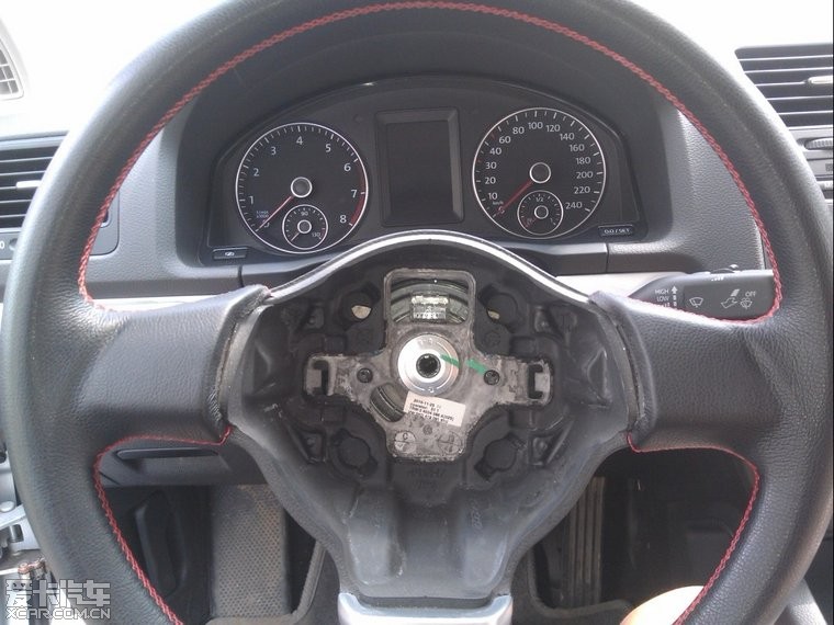

拆掉螺丝,
这张一定要照的,那些齿轮卡位虽然有标记,以防偏移还是来一张。

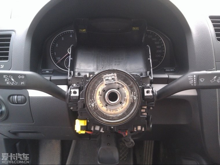

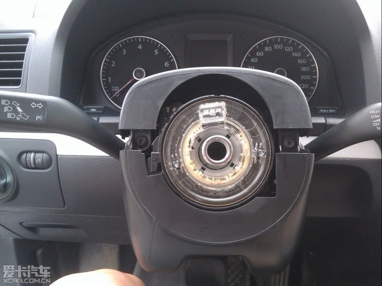

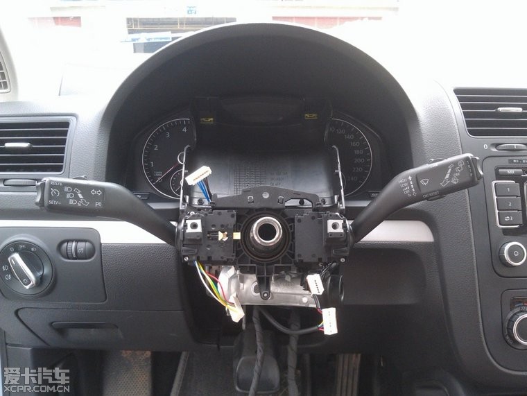

拿掉方向盘露出包裹的游丝滑环,拆这个包,只用撬滑环上下两边的缝隙就可以了。左右各撬一下。
撬起来的状态

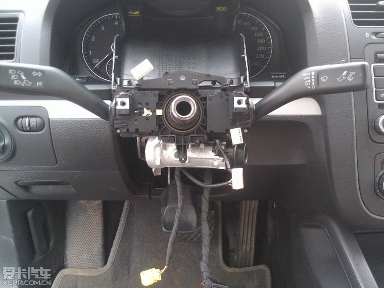

露出两颗T22的螺丝,拆掉这两颗,还有一颗在下面方向盘调整手柄左边。
打开手柄拿下这个塑料壳,上半部有皮革连着不能完全拿下来就只好让它躺下,躺在仪表盘上了,呵呵。

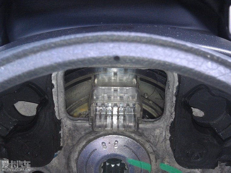

拆掉游丝滑环前我迫不及待的去找T16的插头,滑环右下方那个红黑相间的插头。如果第五角为空,我就不得不飞线了。。。
拆这个插头先拔开红色卡扣,然后按下红色卡扣上边黑色的翘板,再向外拔出整个插头。
1-8孔各个塞满,9-16就不看了,不用飞线!

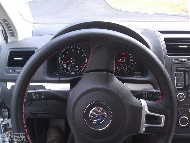

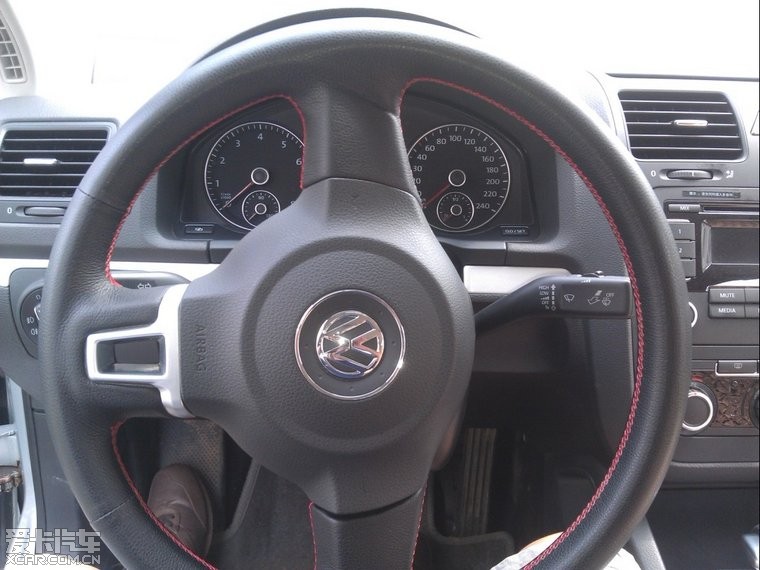

新手柄上岗
全部还原
