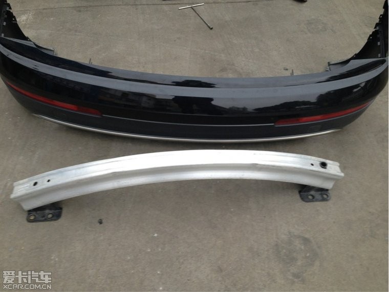

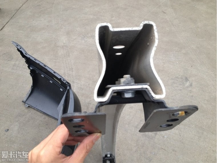

    首先讲解一下自行车架的安装的实现方案;
    我们中规的Q7尾杠是无法安装拖车球头的,为了实现这一梦想,只有更换原车保险杠
不得不表扬一下AUDI,为了实现Q7的轻量化车身,后尾杠采用铝合金材料加工而成,硬度确保安全,材料确保轻量化车身
老景&九天
发表于 2012-04-24 19:55    IP属地:未知
更换具有拖车球的后尾杠,忘了单独拍照,只有上安装完成的照片了
德国工艺及材料的冲压钢铁尾杠,足足比原来的杠重了3倍不止,实现了多功能,增加了整车重量

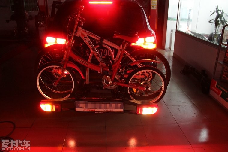

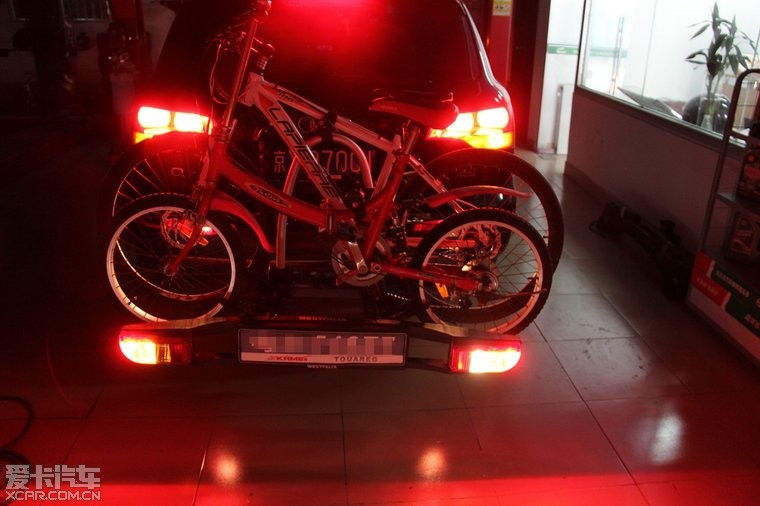

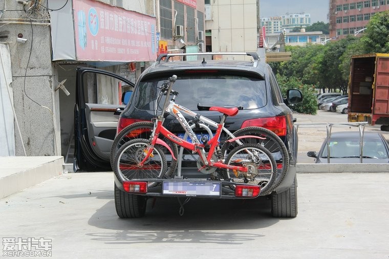

看到单车架上的各种灯没?
看到!

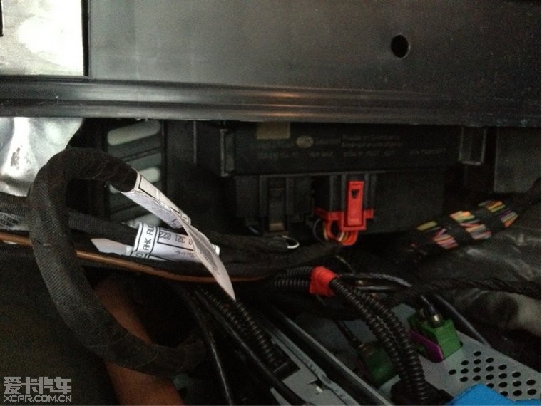

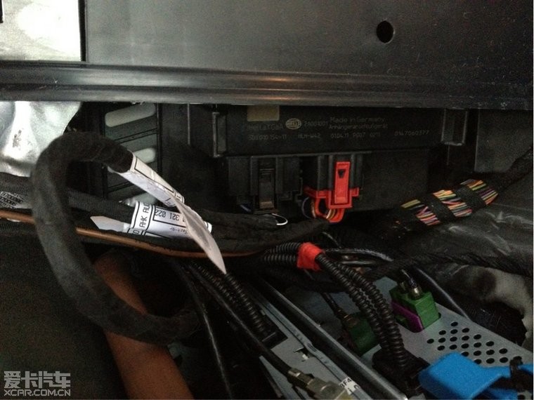

下面是灯光解决方案:

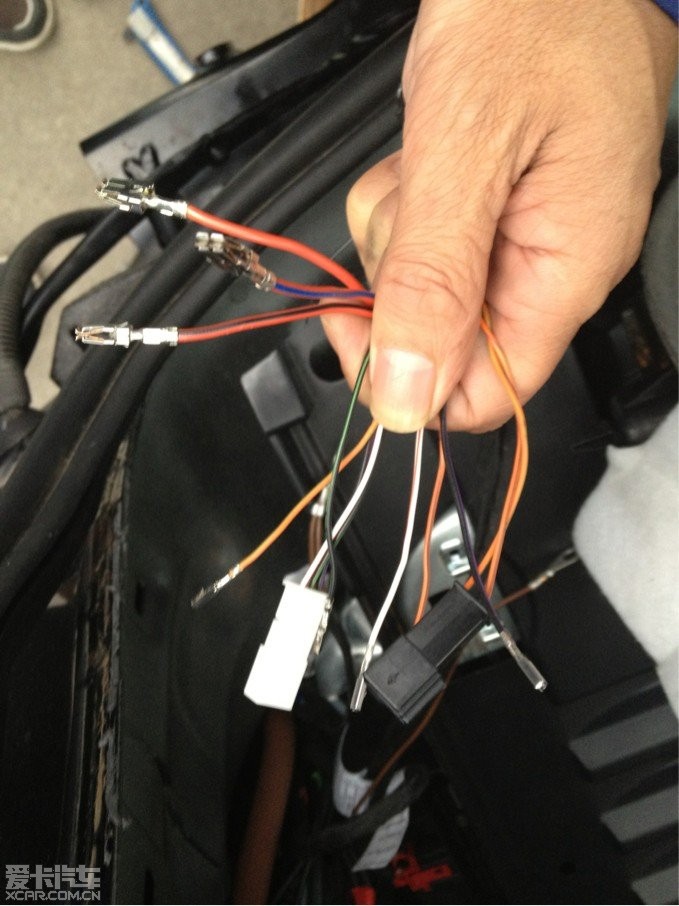

原厂匹配的13针拖车线束,能够解决刹车、转向、应急灯的使用
安装过程图:
Q7贵有贵的好处,预留线束控制单元卡位,预留线束接口,处理这个地方和尾杠护板需要动,其他的地方一律不要动,省时省力,今天安装途锐普通线束的时候,累死鸟,居然要扣开右侧车门饰板,一直把线接到最前面,晕死(俺的途锐是美规的,有拖车杠加球头就行,如果用贵的专用线速也是只需拆除尾箱CD/电脑饰板即可,06年以后生产的途锐必须引线到副驾的储物箱连接控制器)

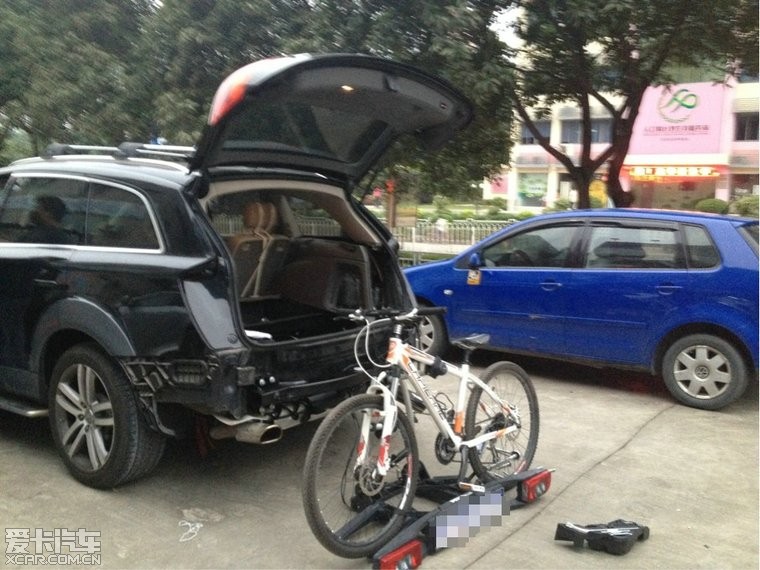

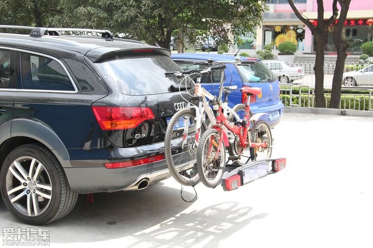

    尾杠更换完成,线束安装完成,全部收拾妥当,看看整体效果
