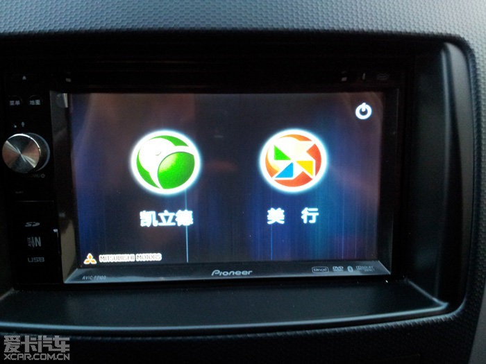

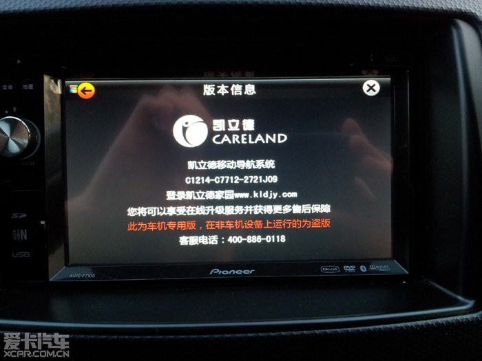

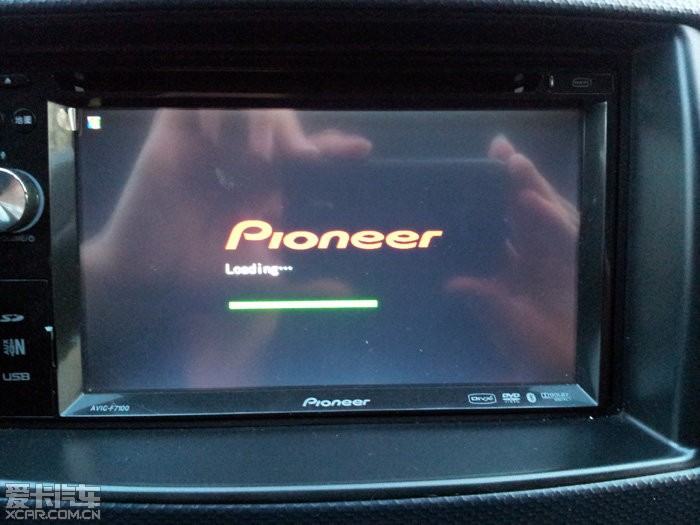

最近没事研究了一下导航地图,把原机带的地图升级一下,用到了jackwang99同学给的一个凯立德懒人包,又下载了一个美行2011冬季版懒人包和一机多图程序,原来的界面不太好看,自己又做了一个界面,先上成果图。
多图加载器:

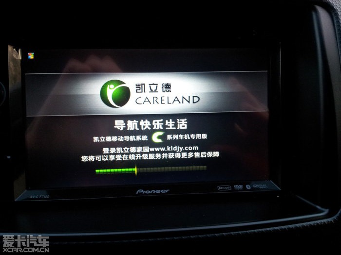

凯立德加载:
凯立德版本:2011年冬季版2721J09

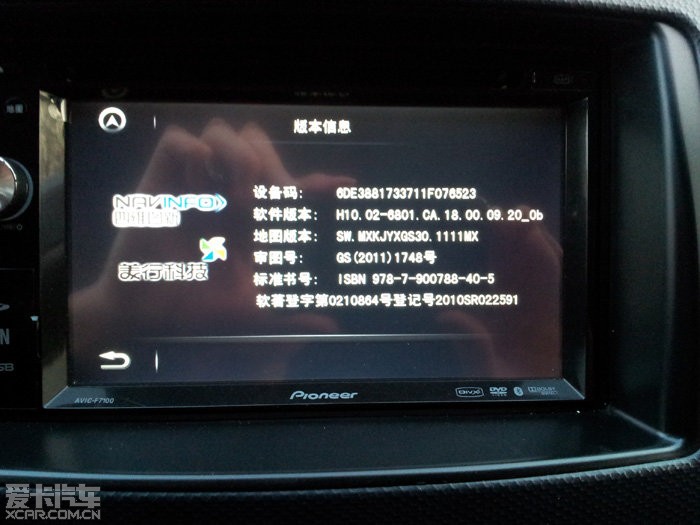

美行加载:和原车带的界面都一样,就是地图升级到最新的。
美行版本信息:2011冬季版

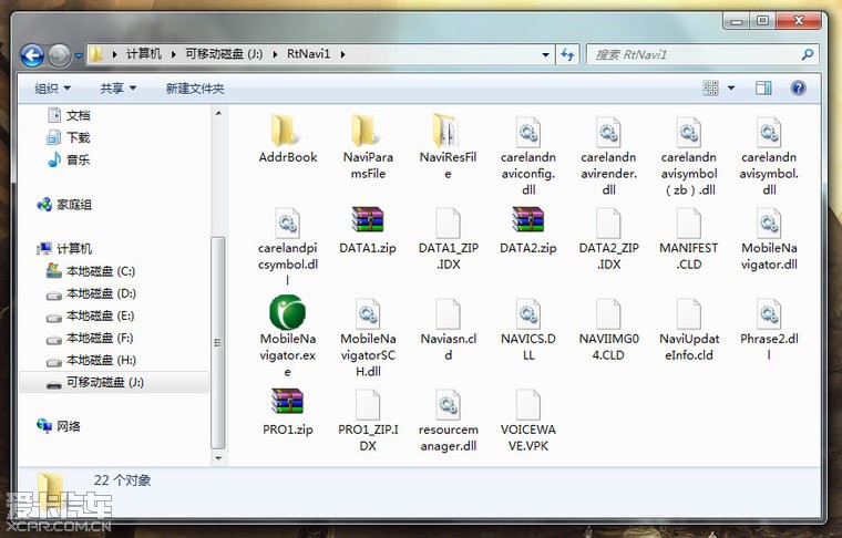

有同学反映不报路,这是我的疏忽,之前看搜星没问题也有声音就没有实际道路测试,后对比发现此懒人包少了3个文件,下载此补丁把3个文件解压到RtNavi1根目录就可以了,测试了10公里,测速,报路都正常了。
补丁地址:
如果不需要双图,请将RtNavi1文件夹改名为RtNavi即可上机使用。
美行MIPS架构导航软件最新冬季版高清懒人包:

一机多图加载器:
请先完成之前的步骤,
下载后将压缩包内的RtNavi 文件夹解压到新卡的根目录,什么也不用改。

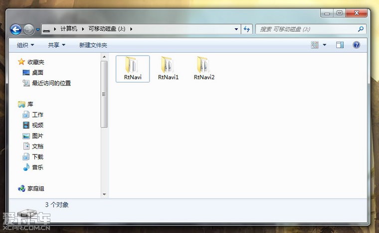

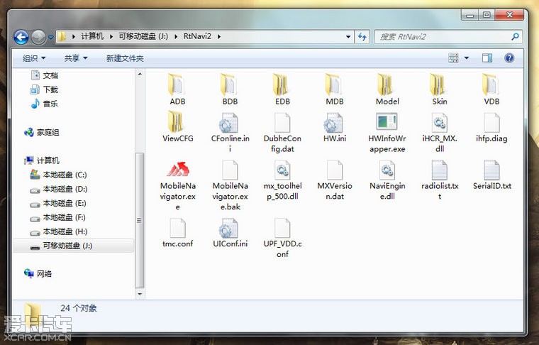

全部搞好以后卡的根目录应该是这样的:
RtNavi 文件夹是这样的:
RtNavi1 文件夹是这样的:
RtNavi2 文件夹是这样的:

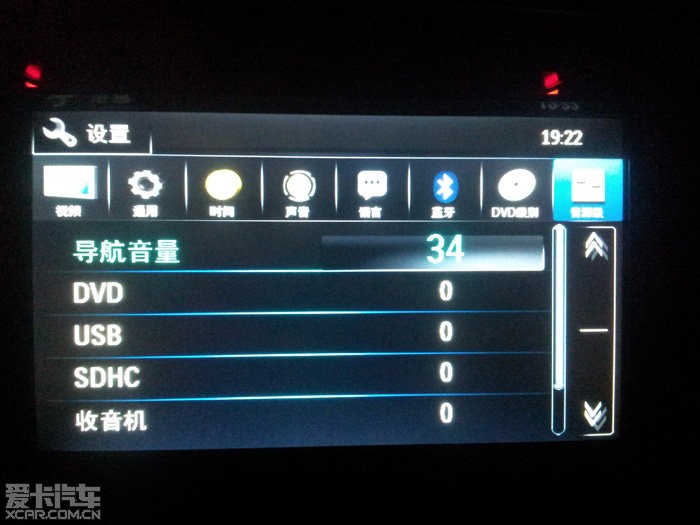

小提示;觉得凯立德声音小的同学,请在机器本身的系统音量设置里把导航的音量提高些。

LZ请教个问题 就是把原来的卡拿出来 重新买张8G的卡就行了是么??
还有我不管装一个地图还是两个地图都装都必须要有RtNavi这个文件夹对不啊 ??小弟比较白痴,请LZ多多教教!
发表于 2012-04-01 10:13    IP属地:未知
原帖由 yao861007 于 12-03-31 22:55 发表
原卡不要动,新的不能用的话插回原来的卡还能用原来的,
导航系统启动的时候默认加载 RtNaviMobileNavigator.exe 这个文件,假如你只装一个凯立德,那么就把凯立德的目录改名为RtNavi,
只装美行也是同理,双图的原理是,把凯立德改为RtNavi1,美行改为RtNavi2,加载器改为RtNavi,这样系统启动的时候运行的是那个加载器,这个程序可以帮助你再切换到 RtNavi1 中的凯立德或者 RtNavi2中的美行
