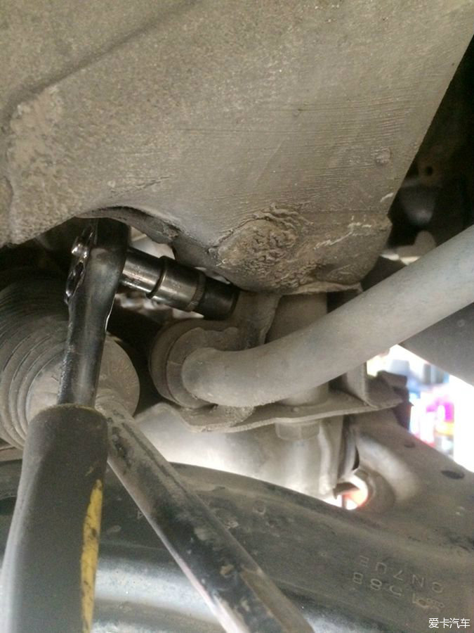

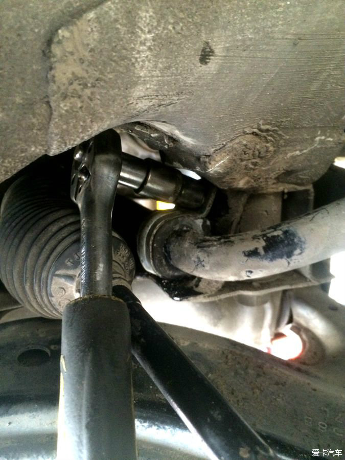

先把平衡杆上的小吊臂螺丝拆掉,然后再拆平衡杆胶套压板上的螺丝。一个3/8"的飞扳+一个3/8转1/2的转接头+一个1/2的13套筒,这样的长度正好使得飞扳头能在底部大梁的窝坑里自由转动(想必德国人在设计大梁的时候就是这样考虑的吧,故意留一个窝出来)。要知道当初我是用加长杆顶着套筒从转向机拉杆后面伸过来拧的

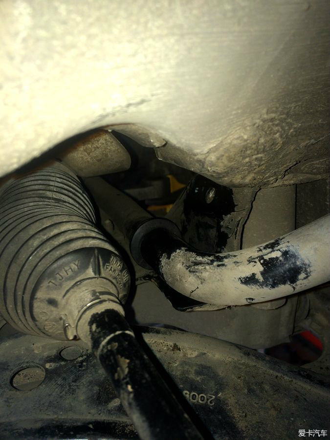

拿掉压板,取下旧的胶套,然后把各个接触面擦擦干净。很多路边店这里都不擦的,脏东西夹进去以后还是会在使用一段时间以后又开始异响。
接着就是取出新的胶套装上去,再套上压板。大多数人都是卡在这个步骤上面,压板的开口大,螺丝又短,根本就吃不上牙。我当初就在这里弄了俩小时都搞不定。
现在上秘密武器——长嘴版的大力钳。这个才是一分钟拧上螺丝的关键。
把平衡杆用力往下扳,然后就用大力钳这样夹一下,是的,一下就够,大力钳的使命就是夹这么一下,夹完就可以拿走了。
这样夹过以后,螺丝就很容易吃上牙了,剩下的工作还需要说吗?

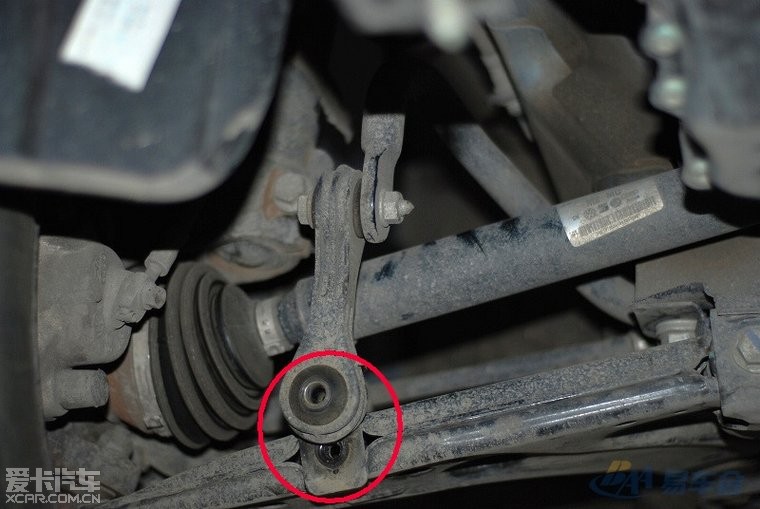

平衡杆小吊臂有图片吗楼主?
这既是平衡杆的小吊臂(图是借来的)
