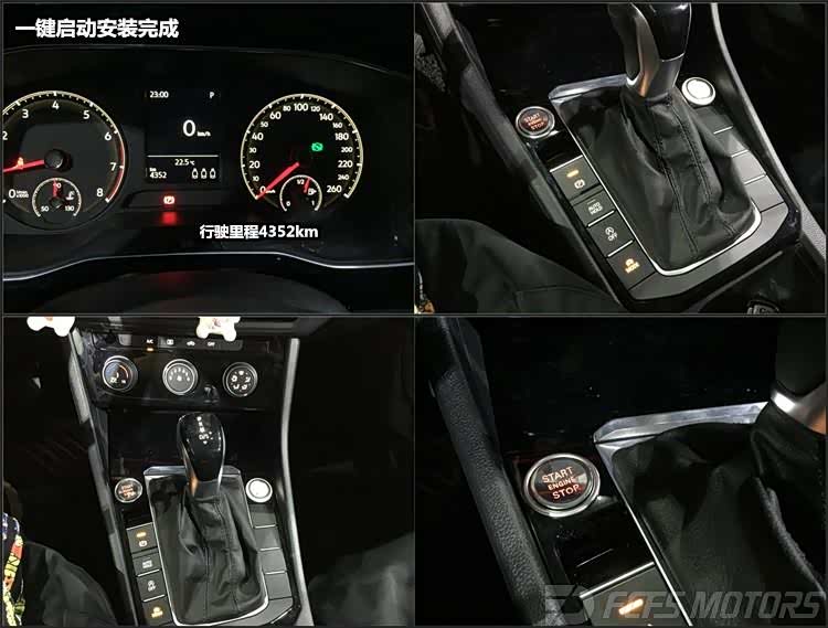

忙碌中,一键启动已经率先安装完成啦,现在我们只要小手一点,爱车就可以顺畅的启动了,从此远离对插钥匙的麻烦,逼格也提升了不少。

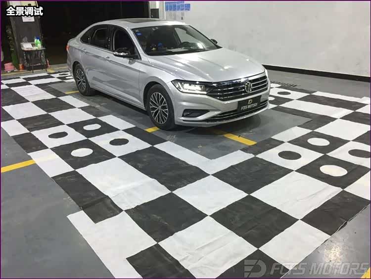

3D全景调校中,此工序直接关乎到升级后的成像效果,并不是随便调调就了事的,所以还是那句老话一定要认准专业改装店进行升级哦!技术师傅先在车辆四周铺上全景调试布,将四个超广角摄像头的画面通过图像处理,单元畸变还原→视角转化→图像拼接→图像优化,最终在中控台的屏幕上显示,呈现出车辆四周无缝隙的360度全景俯视图,从实力上消除视野盲区所带来的安全隐患。

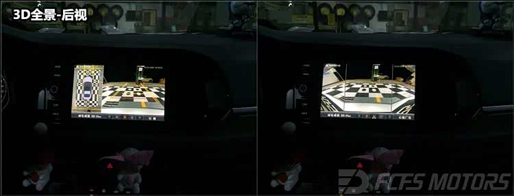

360全景后视,倒车入库时,根据车轮角度和车身参数,轨迹线随着方向盘变化,真实还原车辆行驶轨迹,有效避免倒车压线或倒车碰到障碍物的危险,让倒车变得简单、安全!

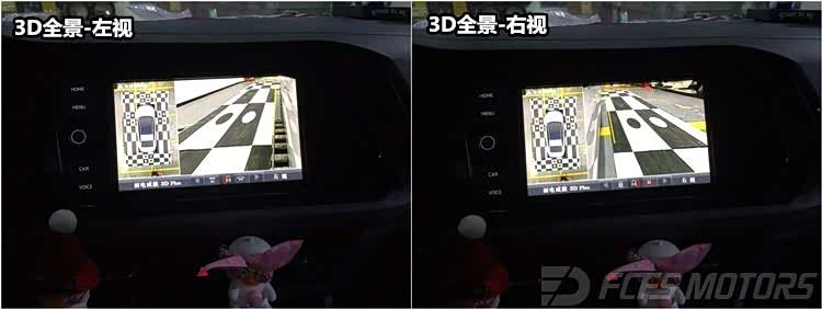

360全景左视图、右视图,360全景行车辅助系统除了能为车主360°全方位扫除视野盲区外,在面对诸如乡间窄道时,还有限宽模式,10cm安全辅助线,可以轻松看清车辆左右方与障碍物的间距,有效解决停靠路崖时对轮胎和轮毂的损伤。动态监控车辆周边情况,辅助车主做驾驶判断,杜绝一切安全隐患。
