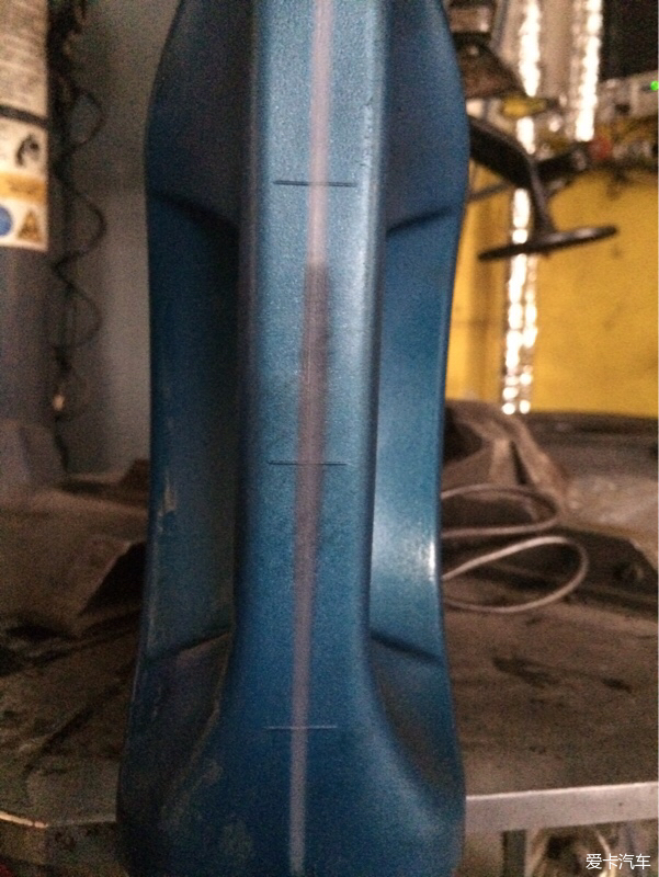

开始放油,we为了测量轩逸的变速箱油量,特意让师傅找来一个干净的容器放油。
多少还是撒了。但是这里清楚的看到快三升的油量。(真不少)

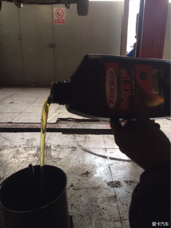

真是是用不太熟新系统换油其实很简单就是从下面的放油孔把有放干净了。再从上面的jiayou孔用泵把油加满。由于之前都不知道需要多少所以我要了4升的机油。我真的没想到会放出来快三升的油。好既然知道了放出来多少也就算公布答案了。轩逸经典(参数|询价)手动挡变速箱油需要yue等于2.9升。这个数字也是估算出来的因为加油的时候也不知道具体加多少所以加冒了弄的师傅衣服上全是但是加进去的油比放出来的油肯定多。25000公里多少有损耗。

足足用了三升

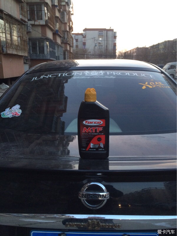

还是忘记发了一张相片
